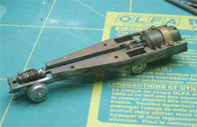

retrouvé dans de treees vieux cartons qui m'ont suivi de demenagements en demenagements :F9 je n'ai jamais reussi a faire rouler la voiture avec ses :C1 #B9 :E1 H4 :D3 de suspensions "fonctionnels" :?
en plus, qlq temps apres, j'avais voulu insister et monter ça ...
Gecomodel chasis De Dion 01.jpg (50.41 Kio) Vu 2530 fois
Gecomodel chasis De Dion dessous 01.jpg (49.83 Kio) Vu 2530 fois
j'ai du mettre plusieurs semaines a arriver a faire tourner ce chassis sans points durs... resultat: j'ai été ecoeure du HOm pendant tressss longtemps :C1
j'ai aussi une 030-030 en boite, etat neuf puisque sachet non ouvert, achete en me disant que je la ferrais monter par qlq'un dans qlq années :rod_siflet seulement, apres pas mal d'echanges avec des copains (a l'epoque, c'etait par courrier) et surtout dans les premiers Expom, j'ai vite compris que cela me couterais la peau de fesses tellement il y avait de truc a refaire dessus au niveau mecanique H4 H4 voir carrement refaire TOUTE la mecanique a ZERO !!!
alors oui, c'est du materiel original, tres fin, mais vraiment, c'etait loin d'etre un mecanicien ce charmant personnage, et comparativement le materiel de Mougel roulait beaucoup mieux, et aussi bcp moins chere #B1 #B1

La photo du châssis d'autorail montré par augerd me fait penser à une démonstration par l'exemple du proverbe: "l'enfer est pavé de bonnes intentions"... :F9 :
- le moteur installé tout à l'arrière (compartiment bagage du JM) pour bien dégager l'aménagement intérieur...
- ... en position idéale pour "décharger" l'essieu avant, au détriment de la prise de courant et de la tenue de voie: je présume qu'un petit capot métallique sur l'essieu avant est supposé "contrebalancer" le poids du moteur en porte-a-faux à l'arrière ? #A8
malletslm
archiviste du forum
Messages: 7204
Re: Coup d'oeil dans le "retro" (2): GECOMODEL
Messagepar La Mouette » 14 06 2010 à 08:07
C'est le même défaut sur la dernière version à chassis en PVC fraisé.
J'ai bourré le capot (en métal blanc donc lourd alors que dans la VO il me semble que c'était de la photogravure de laiton H4 H4 ) de plombs de pêche et bizarrement ça marche nettement mieux question tenue de voie ... :rod_siflet

Messagepar Storm » 14 06 2010 à 08:45
La première version est "tout laiton" effectivement. Maintenant, la suspension 3 points joue surment sur la tenue de voie :? Encore un modèle sympa plombé par une mécanique aléatoire :H2 Le moteur est monté "en l'air" et le moindre défaut en son axe et l'arbre se traduit par une marche saccadée H4 Encore un truc a repenser et refaire quand j'aurai le temps…

C'était un capot ordinaire, le lest est donné par les entretoise en laiton qui entoure le moteur elles ont 3mm d'épaisseur et "lest" l'engin.Mais bon ce châssis n'a jamais fonctionné correctement (je l'avais en plus transformé en Hoe :H2 ) et devrait être repris de fond en comble pour le rendre fonctionnel.
Ce Dedion est purement "cosmétique" sur les étagères pour le moment

La version chassis plastique fonctionne corrctement apres des heures de reglages !! H4 Mais ça varie aussi à chaque remontage !! des fois c'est nickel, des fois c'est moyen, des fois c'est minable !! re H4 H4

La je me suis penché sur le pb ce sont les contacts sur les serrages de vis qui sont a modifier en perçant le chassis. #B6

J'ai remplacé ces saloperies de lamelles en bronze par du fil laiton dressé en repercant le chassis. :maitre:

Messagepar Beyer-Garrat » 14 06 2010 à 10:43
Oui c'est la solution #B6
