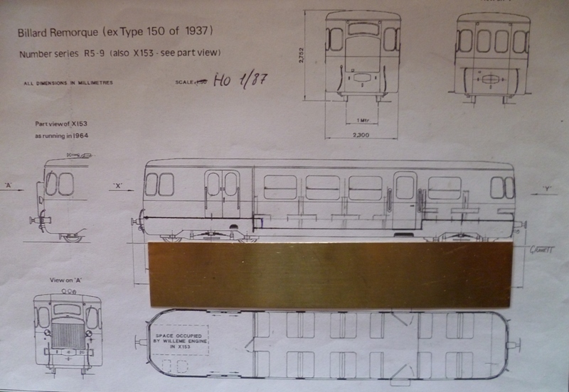

Messagepar malletslm » 05 07 2012 à 08:15
Beyer-Garrat a écrit:En fait après coup cela m'arrangeait plutôt bien l'aménagement intéreiur pouvait être réalisé a l'échelle et le rayon de giration des bogies augmenté.Ce qui va permettre une reproduction plus complète des suspensions . #B6

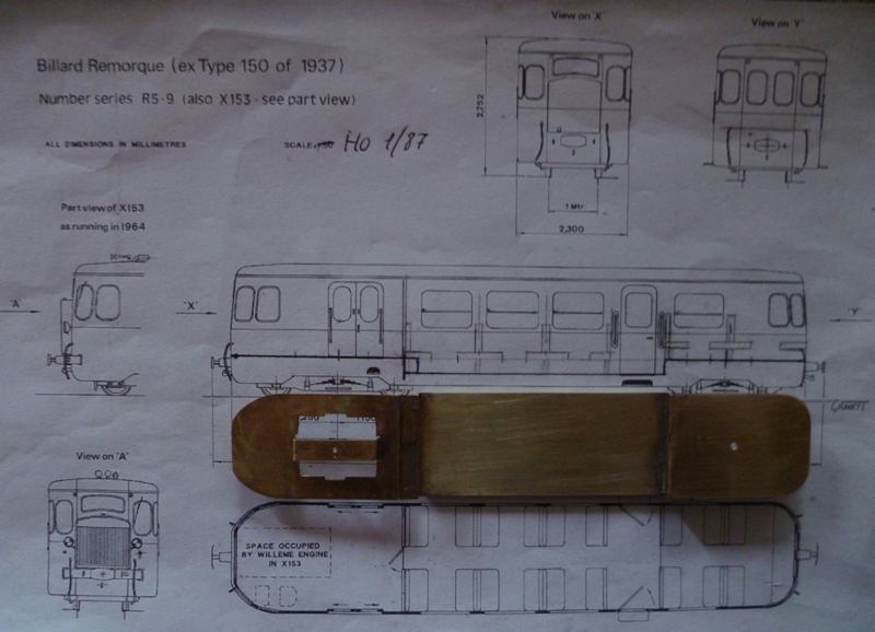

Bonjour Beyer-Garatt, ce qui m'intrigue :F9 c'est que tu avais déjà réalisé auparavant le même engin (base "Worsley Works") en version "autorail démotorisé"... :shock: :maitre:
- la version "remorque" a-t-elle le châssis d'origine Worsley Works "étroit" ?
- la caisse de la "remorque" peut-elle coiffer ce nouveau châssis "élargi" ?
En fait ce que je me demande, c'est si tu vas devoir élargir aussi la caisse de cette version "motorisée" ? #A8
malletslm
archiviste du forum
Messages: 7204
Re: Kits laiton , montages et améliorations
Messagepar Beyer-Garrat » 05 07 2012 à 09:57
Pour te répondre Jean Michel et a Sixtifs qui a fait la même constatation :maitre: j'ai commis une erreur en montant la remorque ,en la pliant suivant le chassis étroit livré avec .Comme tu reste le maitre d'ouevre du pliage c'est facile a faire et quasiment invisible (la remorque est en fait plus étroit de 3mm en incluant les jeux châssis caisse)
Par contre il est tout a fait possible de plier aux bonnes cotes et de coiffer le châssis étroit (ce qui d'ailleurs après examen de la larguer des marchepieds est prévu
d'origine par Worsley works)
En résumé la caisse et le sous-toit sont parfaitement aux cotes comme le démontre les photos du plans de G.Gravett avec la caisse et ne nécessitent pas de modifs
La mise au cote exacte du châssis est purement un exercice de style de ma part pour pousser encore plus loin le réalisme en aménageant complètement l'intérieur et en dissimulant
la motorisation. :maitre:

Après 2 heures de boulot le nouveau chassis aux cotes est fin prêt
Quelques modifications on été apportées notamment sur la fixation du pivot central du bogie

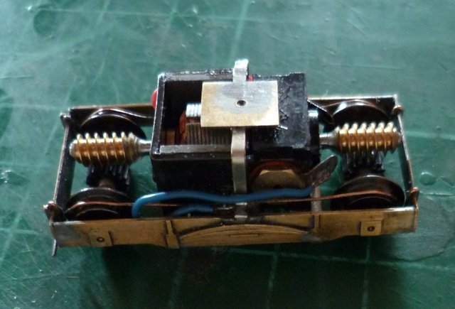

Messagepar Beyer-Garrat » 07 07 2012 à 22:42
J'utilise depuis pas mal de temps dans mes modéles notamment la Péchot et les Mallets la technique de l'étrier pivot permettant un débattement latéral et longitudinal
Le bogie moteur est équipé d'un étrier en maillechort épais (chute de kit) soudé sur les bords des flasques .Cet étrier est en forme de croix dans l'axe moteur sur laquel est soudé une plaque de laiton qui recevra
un morceau de cp me permettant de régler parfaitement la hauteur du bogie par rapport au chassis et favorisant la rotation.Le tout est percé et taraudé a 1,5mm pour la vis pivot.
Messages: 24369

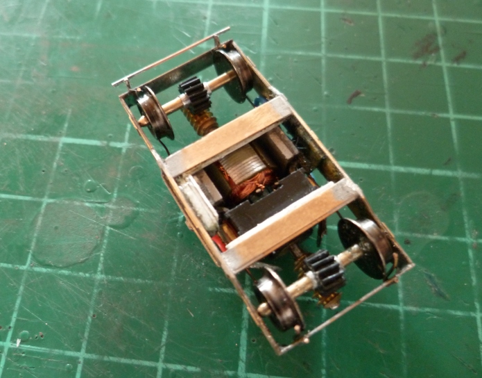

Pour le dessous le voici :
le moteur est fixé sur des cales plastique qui rattrapent les pbs éventuels de cotes et permettent un réglage fin des jeux a fonds de dents.
Le rectangle blanc a gauche est ma boite de connexion isolé de la prise de courant sur les roues isolées. :maitre:

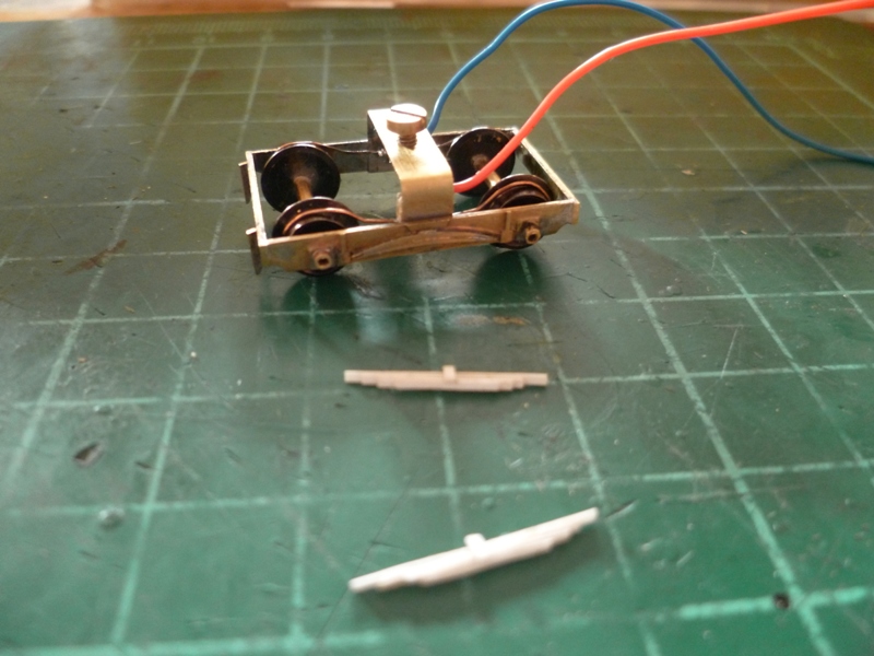

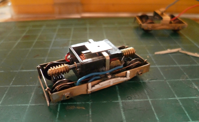

Messagepar Beyer-Garrat » 19 07 2012 à 12:02
Tiens il y a longtemps que je n'étais pas passé ici pour vous donner des nouvelles du Billard C7
En raison de la mise aux cotes du châssis ,j'ai décidés de pousser le détaillage des bogies (la rotation n'étant plus engagé par les bas de caisse)
Première étape la soudure des boites a rouleaux #A8 un très très grand moment de solitude pour souder un tube de laiton de 1,5 mm de diamètre et de 3 mm de long (avant réduction) dans
l'axe des essieux sans souder l'axe en laiton H4 e enfilant le tube pré-étamer sur un pique a olive en bois c'est fait !
Je n'ai pas boucher l’extrémité avec un rond en cp comme prévu préférant m'en servir en temps que graisseur avec une gouttelette d'huile injectée avec une seringue dans la foulée évocation des suspension primaire
et des biellettes .J'ai fais l'impasse sur les suspensions secondaires invisibles une fois les bogies en place.
Modification du chasse pierre qui n'était point conforme :maitre:
