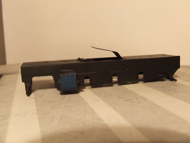

Bon ben de mon côté je n'ai pas trop avancé sur les bêtes...enfin si un peu. J'ai posé les plaques ( merci à Eric Fresné et AMF87 pour les gravures...ce coup ci c'est du super boulot)
Voilà ce que cela donne sur la version Maizy.
D'un autre côté la version bleue est attaquée mais je n'ai pas osé continué, il fais un peu frais à mon goût pour sortir l'aéro en ce moment... :C6
