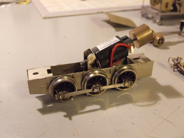

Avant de continuer j'ai quelques remarques à propos du chassis de la 7mmNGS.
C'est un chassis qui a été commercialisé à l'origine je crois par Mercian pour le OO. Les essieux ne sont pas suspendus et le central "planne" à 0,5mm au dessus des rails, c'est classique sur les modèles anglais, mais lorsque l'entraînement se fait par cet essieu, les jeux existant dans les bielles provoque des accoups dans la progression de la loco. J'ai du modifier le chassis pour que les roues cet essieu portent sur les rails en ovalisant vers le haut l'emplacement des palliers et en remplaçant ces derniers par un tube du bon diamètre sur lequel j'ai soudé une lame de crysocal qui vient prendre appui sur le chassis, ce qui constitue un semblant de suspension.
Pour la fabrication des pièces de la loco, j'utilise encore la vieille méthode du dessin à la main sur papier, le dossier à la fin de la construction correspont à un petit cahier d'écolier.
Comme j'ai dit je fait en premier un plan d'essemble de la machine pour voir l'encombrement du moteur dans la caisse, la fixation de la caisse sur le chassis, la fixation des attelages et le passage des bielles derrière l'embiellage.

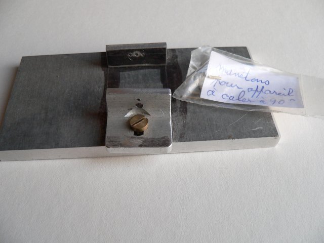

En suite pour ce type de loco à chassis extérieur il faut prévoir les manivelles de bielles, les dessiner, faire maitre- modèle, un copain de l'équipe en fait la fonderie. Les pièces sont alors prises au tour pour un perçage de centres, puis un lamage de l'emplacement des écrous (Romford) ensuite à l'aide d'un montage de perçage de ma conception je perce les trous pour les manetons (la distance par rapport à l'axe doit être trés précise).

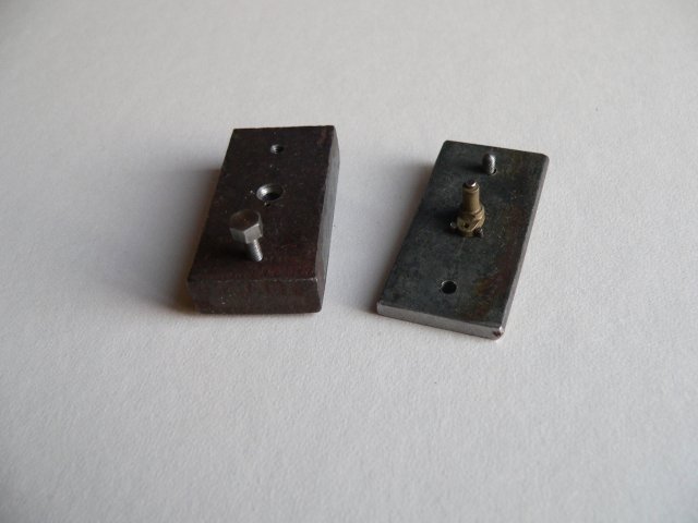

Ah oui, y'a ça qui tue aussi : Oncle Bocfil il fait les montages pour fabriquer des trucs après. En quand il dit montage, en fait ce sont des vrais outils en acier et tout et tout. :rod_coeur

Histoire d'illustrer les propos de mon père, je remets une photo du châssis de la 7mmNGA ( version avec réducteur Branchlines et moteur Mashima). Bon, ici les roues de l'essieux du milieu sont encore équipées de leur boudin...on aperçoit les fameuses manivelles de bielles moulées en bronze.

J'ai utilisé des roues Romford avec les essieux ralongés de la même marque, le réducteur est un Branchline (rapport de réduction 40/1) le moteur un Maschima dont je ne sais plus les caractéristiques. Pour les locos équipées ainsi j'ai mis un volant d'inertie sur le moteur. La prise de courant se fait par les six roue à l'aide de fil de crysocale de 0,3mm soudé sur un circuit imprimé fixé sous le chassis. Ce chassis peut être séparé du reste de la machine.

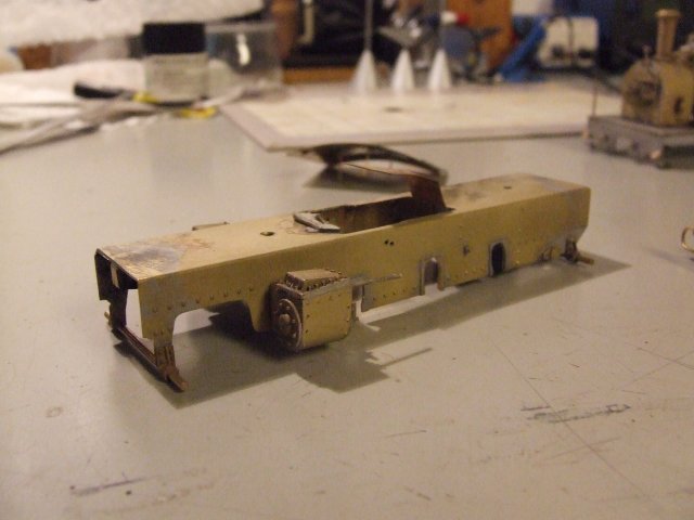

Un faux chassis extérieur vient chapeauter le chassis moteur, il est réalisé en tôle de laiton de 0,3mm (recuit sur le gaz pour faciliter le pliage.
Comme il y avait six locos en chantier en même temps j'ai découpé ces chassis enssemble aprés avoir bien décapé le laiton (l'oxide qui se forme lors du recuit empèche la soudure de prendre, impossible d'étamer) et soudé les six tôles essemble. Le découpage se fait à la scie d'horloger dite Bocfil (d'où mon pseudo venant du surnom qui m'a été atribué).
Pour le pliage j'utilise deux fers plats qui prennent en pincette la tôle (1 à la fois) et serrés dans l'étaux, la version améliorée Duchesne a une vis à chaque bout qui fais un premier serrage.
Sur ce faux chassis viendront se visser les cylindres, les supports de distribution, les imitations de boites d'essieux les chasse-pierres et les palliers de friens.
Le bissel est pour sa part articulé sur une rondelle épaulée fixée par une des vis de la plaque de prise de courant.
Si celà vous intérresse la suite sera comment j'ai réalisé les modèle-maitres pour les roues du bissel, les pièces des cylindres, les dômes et autres détails en bronze.

Une nouvelle fois histoire d'illustrer les commentaires du paternel , une photo d'un des 6 châssis:

Ce soir Papybocfil m'a envoyé des photos de l'outillage qu'il a construit pour faire ces machines... #A8 :maitre:
Comme on en est au châssis :
L'outil a percer les manivelles ( je vous rappelle qu'un modèle maitre a été élaboré avant que celles-ci soient coulées en bronze)....
et celui à caler le tout correctement sur l'essieu...
