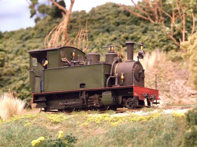

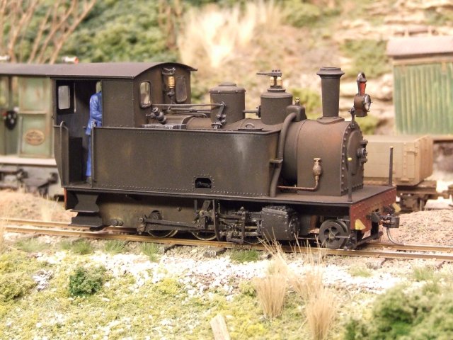

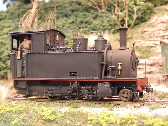

1) Vraiment superbe, et je ne dis pas une banalité... les deux machines mises cote à cote, montrent bien le travail effectué et la recherche délicates d'un certain passé au travers de petits détails.... franchement... #B6
Ca me plairait bien de voir une photo avec les 6 machines mises en situ histoire de comparer, y compris les détails de cabine.

Pour ce qui est de la déco, il n' y a pas de secret; il faut prendre son temps et surtout ne pas hésité à consulté sa documentation. Cela aide beaucoup. Ensuite c'est une question de temps et d'habitude et je vous assure que cela n'est pas si compliqué que cela. :B3 J'avoue aussi que d'avoir eu la chance de chauffé et conduire quelques engins de ce type en voie de 60, c'est aussi un atout pour certains détails ( avez vous remarquez que sur le platelage il y a de la poussière et quelques morceaux de charbon qui sont restés là suite au chargement de la soute...là c'est du vécu... #B5 )
