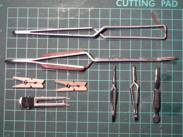

Je m'efforce de moins user la pince du père Adam avec le fer à souder, je la réserve pour stopper les lames de scalpel.
Voila mes pinces favorites en soudure (celles en bois sont neuves).
Les pinces en bas à droite sont d'origine chirurgicales, savament négociées dans une brocante (pour les discocier d'un lot de 10 bons kilos de bidules de torture absolument inutilisables en modélisme). Elles sont super efficaces, serrage assez fort, parallèle, et sans risque de torsion. Certaines pinces à maintien sont sensibles à la torsion ce qui peut les transformer en catapultes au moment critique.
J'emploie aussi de gros clamps chirurgicaux.
Le maintien des assemblages multiples de petites pièces met ma sérénité à rude épreuve, et c'est pour cela que je pense tester le maintien avec de l'argile.

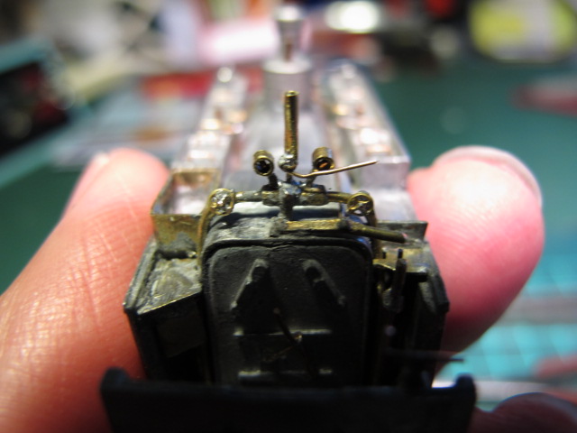

L'assemblage ci dessous a failli m'énerver. Je l'ai monté avec deux pinces, il a fallu plusieurs essais.

Sympathique "arbre" Sixtifs #B6
Dans les déclinaisons chirurgicale j'utilise aussi un "clamp" coudé grande, force de pression ,jmais attention ! le guillochage des pointes marque pas mal :maitre:

Le guillochage c'est bien les stries ?
Si oui, ça peut se meuler.
Je joue souvent sur les transferts de température :
- j'intercale du papier ou du carton entre pièces et pinces (ou étau) quand je veux éviter que lesdites pinces pompent toute la chaleur
- je met des pinces métalliques entre la partie à souder et les soudures précédentes à protéger pour pomper la chaleur
