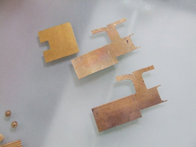

Comme je vous l'ai expliqué un peu plus haut, mon père n'utilise pas la photogravure pour ces modèles personnels. Il aime travailler le laiton avec ses outils et son feeling. Généralement pour la découpe d'une caisse comme celle-ci ou comme celle des Meuse il débiute par un traçage très rigoureux des pièces sur une feuille de laiton d'après un plan fait à la main sur papier.
Je sais que pour les Meuse que la découpe de plusieurs caisses à la fois avait été faite grâce à un étamage et àl a soudure de plusieurs plaques de laiton ensemble. Là je ne me souviens plus....Papibocfil répondra à cette question lorsqu'il sera de retour.
Une chose est sûr, les découpes ont été faites à la scie d'horloger, Papibocfil oblige! #B5 :B3
Ici une partie de la caisse ainsi que le platelage côté cabine, pour le moment sans la représentation des rivets. #B5

Pas facile de scier droit avec une scie Bocfil !
Jolies pièces #B6

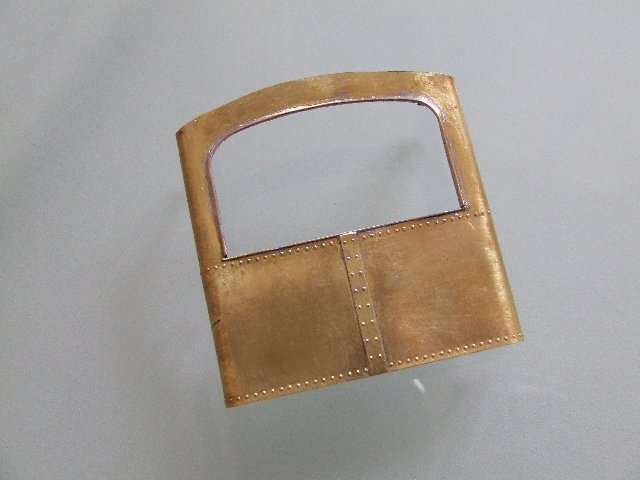

Autre pièce réalisé à la scie d'horloger, le tableau arrière de la cabine. Les rivets sont réaliser avec la machine que mon père s'est conçu. Le pointeau est aussi de sa fabrication. Pour l'espacement des rivets, si la machine n'a pas évolué par rapport à ce que je connais, c'est au feeling. Bon le secret c'est de s'essayer sur une unechute de laiton pendant 2 minutes et de trouver la bonne cadence entre chaque coup de marteau....bon il fazut quand même s'appeler Papibocfil pour avoir des lignes de rivets aussi régulières que cela. H4
Comme vou pouvez le constater, la cabine de cette machine sera très fortement ouverte, comme sur les machines Royan. Cela promet un détaillage très poussé de la cabine.

Russell a écrit:(..) Pour l'espacement des rivets, si la machine n'a pas évolué par rapport à ce que je connais, c'est au feeling. Bon le secret c'est de s'essayer sur une une chute de laiton pendant 2 minutes et de trouver la bonne cadence entre chaque coup de marteau...
Je crois que je commence à comprendre : pourquoi s'encombrer d'un outillage complexe pour l'écartement des rivets, là où un simple... métronome :idea: (ou un bon morceau de musique ;) ) suffit ? :mrgreen:
Il écoute quoi en travaillant, papybocfil ? :shock:
J'suis scié aussi... :maitre: :D

Russell, peux tu nous faire une photo de l'outil à faire les rivets stp ?

Je n'ai pas de photo de la machine en question pour le moment. De toute les manières, on verra cela au retour de Papybocfil vu qu'il l'a mis dans ses bagages. #B5
