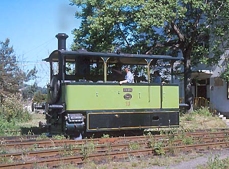

Une idée pour une bicabine freelance.
Je viens de trouver cette photo, sur http://myweb.tiscali.co.uk/hotmetal/czech/image023.html
Cette mignonne petite loco s'appelle Caroline et elle roule à Brno.
Finalement, extrapoler une petite cousine HOe/HOm ne serait pas difficile.
On conserve le châssis, l'embiellage est caché, seuls les cylindres restent apparents. La caisse est bien plus simple que celle des bicabines SNCV. On pourrait conserver une superstructure d'une loco HO/TT qui conviendrait. Seul l'arrière, avec le poste de conduite largement ouvert, demandera à être superdétaillé.
Re: SVP Suggestion de chassis TT et N pour bicabine
Messagepar L'homme du pire caddy » 13 05 2010 à 14:34
YVES a écrit:Une idée pour une bicabine freelance.
:humm
Machine couverte, oui !!!
...mais bicabine ??? :D3
Pierre. ;)
