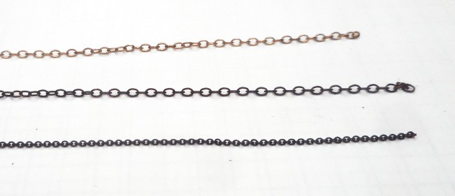

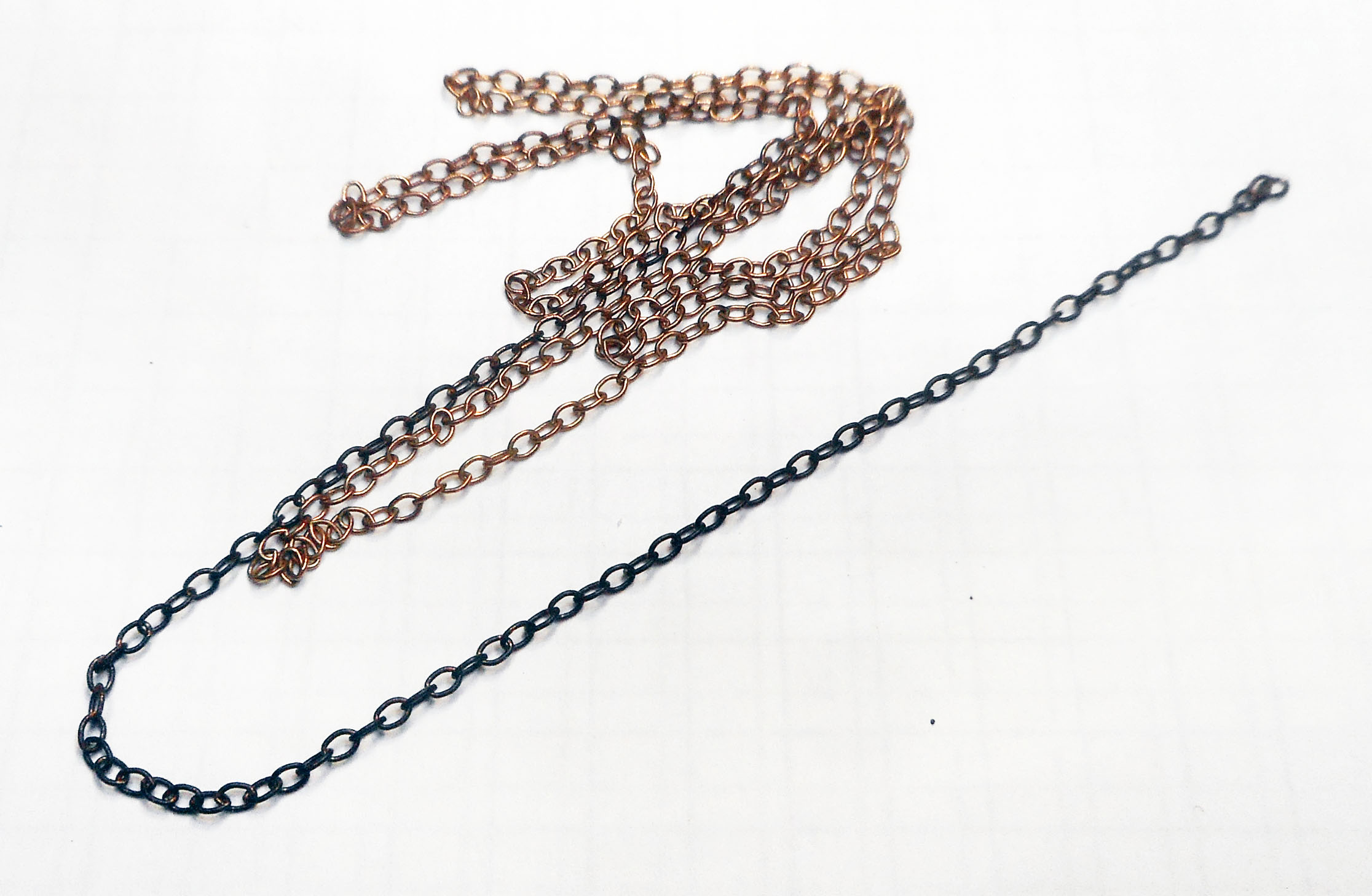

Ça m'a travaillé cette nuit, sans bruit :F9 .
Ah, je savais bien que je n'avais pas tout utilisé :
Par contre, ça risque de s'écailler à l'usage, ce qui ne se produira pas ou beaucoup moins en brunissant le métal.
(Au départ, c'est une chaîne en laiton et pas en "acier").

Messagepar Patrick ze rabbit Deludin » 23 12 2023 à 11:51
Comparaison avec une chaîne bronzée, en bas :

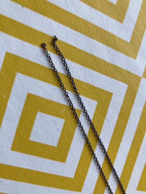

Alors, de mon côté, j'ai fait quelques tentatives : j'ai retrouvé dans mes produits du brunisseur pour acier et du brunisseur pour laiton/bronze
Après 2 jours de trempage dans le brunisseur pour acier (pur tant qu'a faire) : rien ne s'est produit, donc ou le produit est périmé ou ca vient du placage qui ne prend pas l'attaque ou les 2 !
Du coup il m'est venue une idée de barbare C7 le chalumeau butagaz et je suis pas mécontent du résultat :mrgreen:

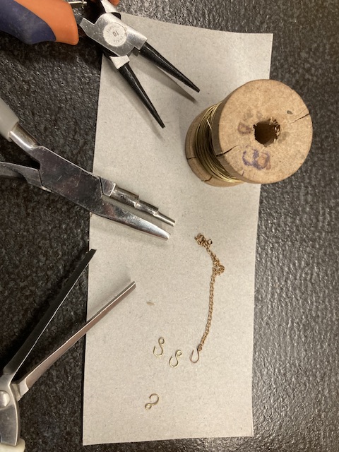

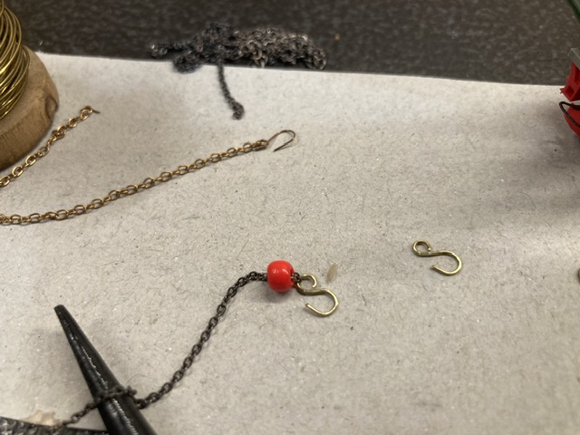

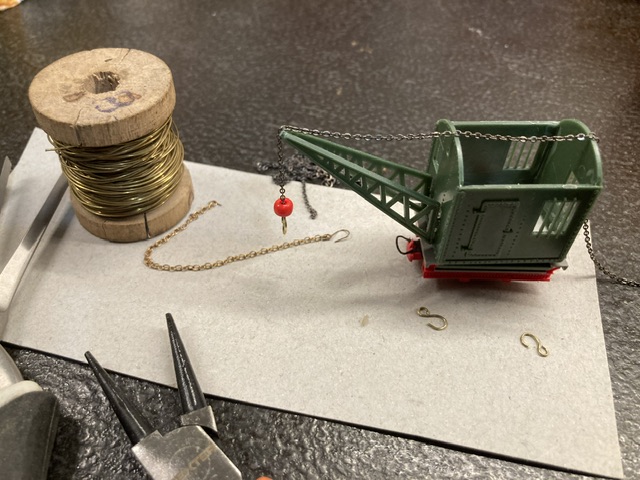

Maintenant, remis de mes émotions, passons au crochet !.
J'ai pris en modèle la chaine d'une petite grue Vollmer et utilisé du fil de laiton fin retrouvé quand j'ai vidé le garage de mon père
4 essais pour en faire 2 bien :rod_siflet
Enfilage sur la chaine (c'est ce qui m'a pris le plus de temps !!) et ajout d'une perle, c'est ce que j'ai trouvé de mieux dans le stock de la gamine (y'en avait une noire bien ronde mais ca faisait boulet de démolition :rod_mdr2 ) , faudrait que j'aille voir en magasin spécialisé si je peux trouver autre chose, j'en ai un pas loin
Maintenant avant de fixer la chaine et avant de tout coller reste a voir pour la perle #B5

Messagepar Sixtifs » 30 12 2023 à 10:15
Ta grue prend bonne allure, un peu grosse par rapport au chassis de wagonnet, mais assez bien dans le style Egger Bahn.

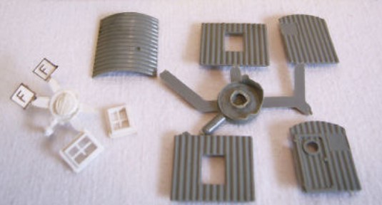

Les cabines de la dernière photo sont des cabines de téléphone de voie ( d'où le panneau F ) !
Il en existe ou existait chez Bemo , vendues par 2 , une petite et une grosse !
