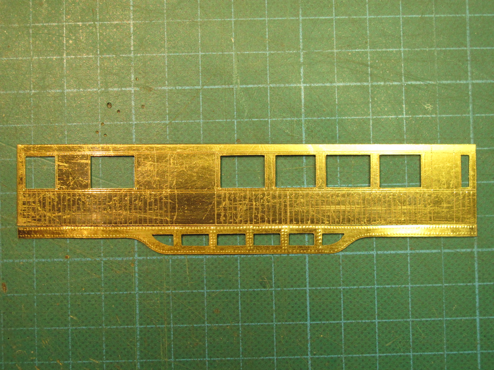

Messagepar Sixtifs » 12 07 2018 à 22:38
L'automotrice que je construis, est une adaptation en HOe et sur un chassis existant (automotrice suisse Lima en N) de celle du Morbihan (ou Charentes).
J'ai donc sans vergogne modifié les dimensions et les longerons de chassis.
Je suis parti de schémas plutôt que de plans à proprement parler, glannés dans l'étude sur les CM faite par une université.
Ces schémas sont conçus pour faire des modèles en papier (coupage-collage) et ont été sauvegardés dans la doc PME :
http://www.passion-metrique.net/pagesweb/notices/bde1.pdf
http://www.passion-metrique.net/pagesweb/notices/bde2.pdf

Messagepar YVES » 13 07 2018 à 10:59
Sixtif, comment repousses-tu les rivets ? Un par un ? Ou avec une molette ?

Messagepar Sixtifs » 13 07 2018 à 11:33
Je repousse les rivets un par un, mais j'ai oublié de compter #A8
Une partie est faite avec un outil d'horloger un peu modifié (potence à river et à chasser) et une autre partie à main levée.
Cela manque encore de régularité à certains endroits (et même gravement sur deux entretoises verticales.

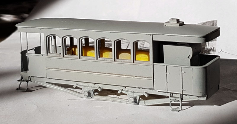

Messagepar Tyrphon » 21 07 2018 à 21:21
Je la trouve très pittoresque, ta motrice à accumulateurs! E2
Et comme je subodore que tu ne seras pas au premier rassemblement, nous t'attendons de pied ferme pour le suivant (St Mandé?)
De mon côté, ça avance toujours. Marchepieds de récupération, cheminée (carrée!)...
Prochaine étape, peinture.
Si vous avez reçu Voie Libre n°94, vous voyez aussi que l'Ami Raymond ne chôme pas.
Après sa "Komarek" à vapeur, une "Somua" à pétrole, modèle libre mais absolument vraisemblable! #B6 #B6 #B6
