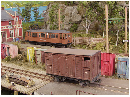

YVES a écrit:...A propos de wagons HOm ... C'est un "Butter Van" du Tralee & Dingle railway, produit par Parkside Dundas. Les essieux sont bien à l'écartement 12 mm. ...

C'est sensiblement le même gabarit qu'un Jocadis. Une jolie série de wagons, plats, tombereaux et couverts, bien gravés, simples à monter.
D'ailleurs, les modélistes hollandais l'ont utilisé sur leur réseau danois, Orkhavnbanen.
Avant la sortie du couvert de marée du RB par 3Dmétrique, j'avais envisagé de le convertir à cet usage.
