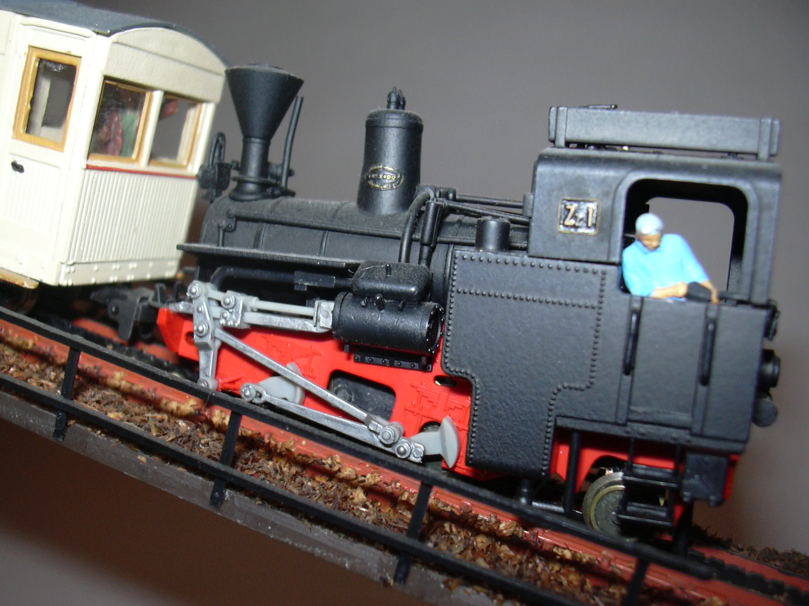

Sinon, je pense que pour la caisse de ma loco, je vais utiliser des éléments d'une caisse de U Liliput, qui traîne à l'état d'épave. Certes, c'est un souvenir, je l'avais acheté en Autriche en 1971, mais les souvenirs, les poubelles en sont pleines.
La cabine et le dôme donneront à cette machine free lance un petit air autrichien qui convient au thème du module.

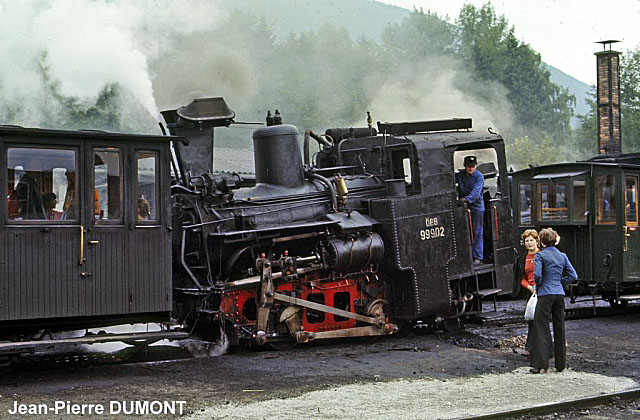

Comme vraies machines autrichiennes, il y a ces 021T:
Il y en a deux séries, les 999.00 et les 999.100, qui diffèrent par l'inclinaison de la chaudière. Mais ce sont des machines uniquement à crémaillère, utilisées sur le Schafbergbahn et sur le Schneebergbahn.

Reproduites par l'artisan Gérard à Wien livrée en Hon3 en 10.5mm elles peuvent êtres transformées en 9 mm sans grande difficulté.

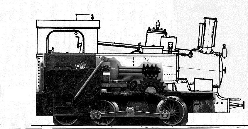

Messagepar vieilamateur » 15 02 2014 à 23:19
Bonsoir,
Je vois que Tyrphon et moi avons eu des raisonnements un peu similaires #B6 .
En ce qui me concerne :
- J'ai toujours été attiré par le TMB, étant amateur de montagne et de randonnée, et les paysages d"alpages traversés étant de toute beauté :rod_coeur ;
- Les locos vapeur du TMB étaient accessibles en terme d'évocation à partir du châssis FLEISCHMANN (embiellage apparent très réduit) ;
- Le look et le gabarit de ces machines e semblaient "cohabiter" avec le matériel EGGER BAHN.
Pour la réalisation :
- j'ai choisi l'échelle 1/95 pour rendre le diamètre des roues et les écartements entre essieux "compatibles" ; par contre l'essieu arrière se retrouve trop en avant par rapport à une fidèle reproduction :oups2: ;
- Le moteur rentre sous 2 conditions : "rallonger" la cabine de 2 mm environ et meuler d'un demi millimètre l'entourage supérieur en plastique ; cette distorsion de la cabine a toutefois un avantage, celui de faire apparaître l'essieu arrière "plus à sa place"
- Une meilleure solution serait de trouver un moteur plus petit, mais mes finances ne me le permettait pas #B7 .
Mes écueils au stade d'avancement actuel :
- Remplacer les lames de contact qui sont en partie extérieure du châssis ; je vais essayer, comme on me l'a conseillé sur ce forum, d'utiliser les sablières des roues avant pour essayer de les "planquer" ;
- Déplacer le condensateur dont les connexions supérieures ne se retrouvent pas dans la chaudière (ce qui oblige à relever la loco d'un demi millimètre par rapport aux roues).
J'espère arriver à la fin de ma première tentative le week-end prochain (sur le plan mécanique parce que la peinture et moi ça fait 3 :rod_siflet
L'étape suivante sera alors de construite la "H.B. DE SAUSSURE" pour essayer de faire une circulation croisée sur ma ligne à crémaillère. Mais ceci est encore une autre histoire #A8

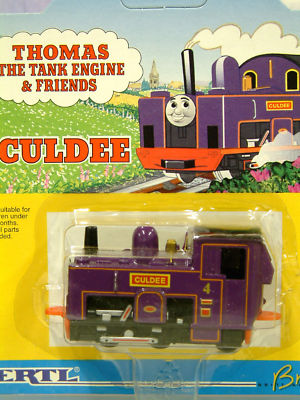

Je vais jouer les ambassadeurs pour un échange d'idées.
Sur le forum anglais NGRM-Online, un membre, Chris Bridges, commence une loco à crémaillère, inspirée des locos du Snodown (Pays de Galles) en partant de la carosserie d'un jouet ERTL.
Ce forum est en accès réservé aux membres inscrits, mais Chris a mis ses photos dans une gallerie publique sur Flickr
Voici un lien vers sa galerie d'images
http://www.flickr.com/photos/103626516@N08/12540878524/
et le jouet en état d'origine
Je ne cherche pas à modifier le projet de Vieilamateur qui est sur une bonne voie, mais à inspirer d'autres projets.

Messagepar Tyrphon » 16 02 2014 à 15:03
J'ai été souvent tenté d'acheter cette machine ERTL. Malheureusement, on ne la trouve plus en magasin. Cette série "Thomas" a été remplacée par une autre beaucoup moins réaliste :C1 .
Ce qui m'avais retenu de l'acheter à l'époque est qu'ERTL n'avait pas représenté la chaudière inclinée.
