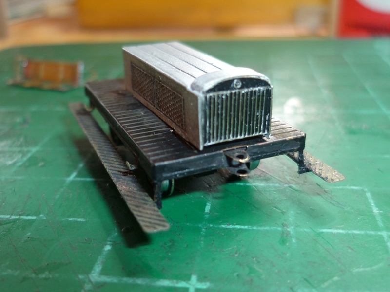

Les Garrateries :H1
Le coffre est resté gris avec un lavis noir pour mettre en valeur les grilles latérales le radiateur est peint en noir et décapés sur les reliefs a l'Xacto.
Le dessus des marche pieds est mis en valeur après avoir été brunis avec un mélange terre passé a sec.
J'ai installé un trompe Interfer en position centrale haute sur la face avant .
Pose aussi de feutre de toit traité sous forme de lés (approximative 60 cm a l'échelle) avec recouvrement
en fait le classique scotch de carrossier après avoir encollé le toit a la cléocol .
Le phare bénéficie d'un"remplissage" au cristal clear pour simuler la vitre
Installation de petits "Chinois" repris en gravure et position et patinés, comme équipage .

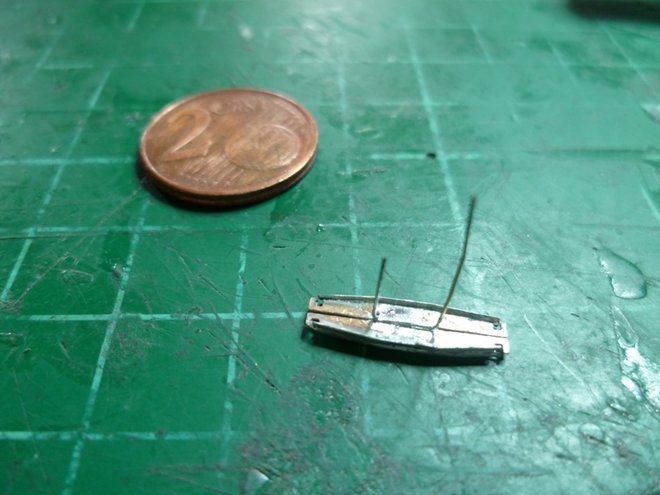

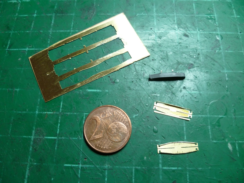

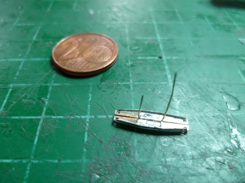

Systéme de retournement
Définitif
Petit complément suite a la modif de Marcel
Toujours deux pièces les bords sont pliées délicatement à la pince et mis en forme (pliage coté gravure sur la pièce visible)
J'ai étamé la face arrière sans chercher a souder les bords ,pour éviter d’empatter l'ensemble ensuite collage ou soudure dos a dos .Pour la fixation j'ai fixé un fil de 3/10
a l’arrière ,en évitant de remplir les fentes, qui viendra après réduction en longueur se substituer aux pattes de fixation. #B6

Messagepar pelican » 21 04 2014 à 09:08
c'est bien la première fois qu'il garde si longtemps une pièce de 2 cent ... :rod_mdr2 :rod_mdr2 :rod_mdr2
Messages: 50733
Re: Exclusivité PME Montage Draisine M.Jolly Modelisme [Hom]
Messagepar Beyer-Garrat » 21 04 2014 à 09:17
Bon faut dire qu'avec un petit billet de 500€ on voit plus la draisine #B1
Messages: 24356

Messagepar Sixtifs » 21 04 2014 à 14:46
Beyer-Garrat a écrit:Bon faut dire qu'avec un petit billet de 500€ on voit plus la draisine #B1
Non là tu exagères !
après collage sur le toit coupe les parties du billet qui dépassent et peint en gris très foncé.
Il vaut mieux le froisser avant collage, c'est plus réaliste.
:mrgreen:

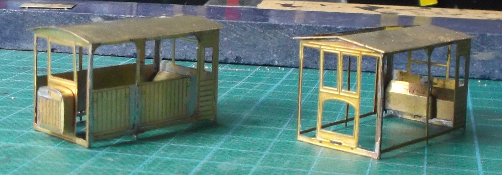

Messagepar Marcel » 21 04 2014 à 17:07
Tadam !... :^D
Voilà donc la deuxième version de la Draisine Billard (réf. DRZ02) :
À gauche la version avec radiateur extérieur et les demi_panneaux latéraux facultatifs, à droite la première version avec la toiture double pente).
Pour plus de détails, suivre ce lien.

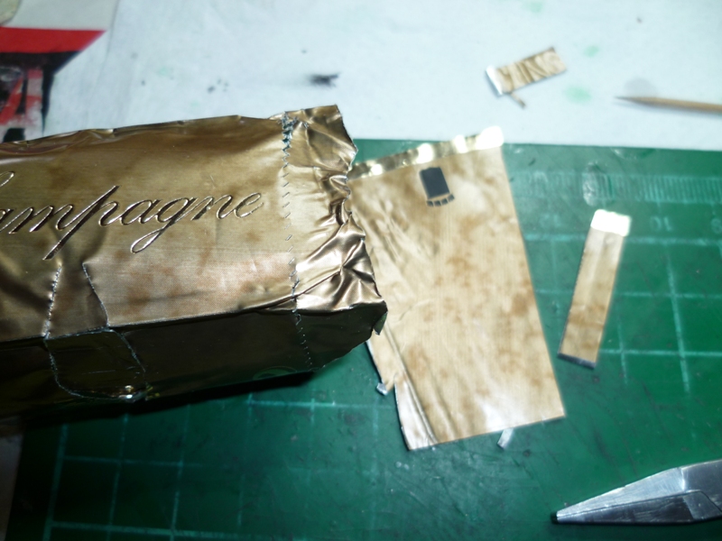

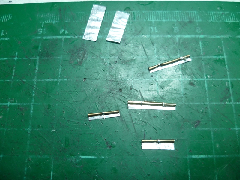

En attendant je vais vous parler des rideaux C7
Tirés de capsule d'étain fin ici du Champagne :rod_siflet
Afin d’éviter de cacher l'intérieur ils sont représentés ouverts, la fine feuille d'étain est roulé d'un tour ou deux autour d'un forêt de 1mm une bande est collé en place
pour simuler les fixations (deux sur les rideaux longs) le "serrage" du tissu au niveau de ces fixations étant marqué avec une paire de précelle.

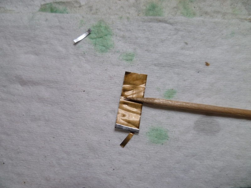

J'avais prévu au départ de représenter les rideaux étroits à l'avant déroulés
La feuille d'étain est repliée en bas pour simuler l'ourlet, les plis et ondulations sont formés a l'aide d'une pique en bois,le dos est ensuite enduit de colle pour rigidifier l'ensemble
Le tout après pose d'un apprêt est ensuite peint en gris clair , les creux étant soulignés avec un jus noir le haut des ondulations avec brossage de blanc a sec
En fait je n'ai pas installé les rideaux avant ,qui masquaient pas mal et seraient restés fragiles #B6
