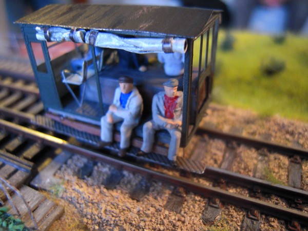

J'peux avoir une réduc' pour avoir prêté mon présentoir? :rod_siflet
Bon, oui je suis petit, mesquin et honteux :oups2:
Ce jour là ne fut que du bonheur #B6
Et la puce sur mon présentoir :rod_coeur
Draisine Jolly modélisme
Et il y a eu un autre modèle sympathique

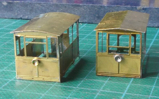

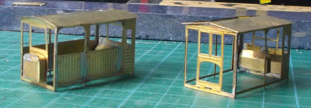

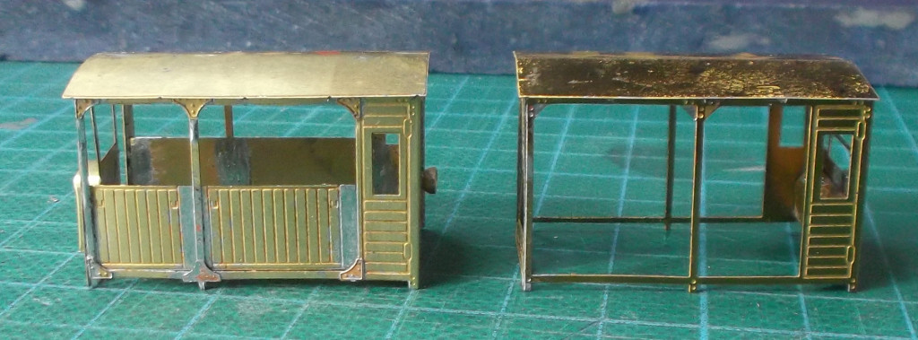

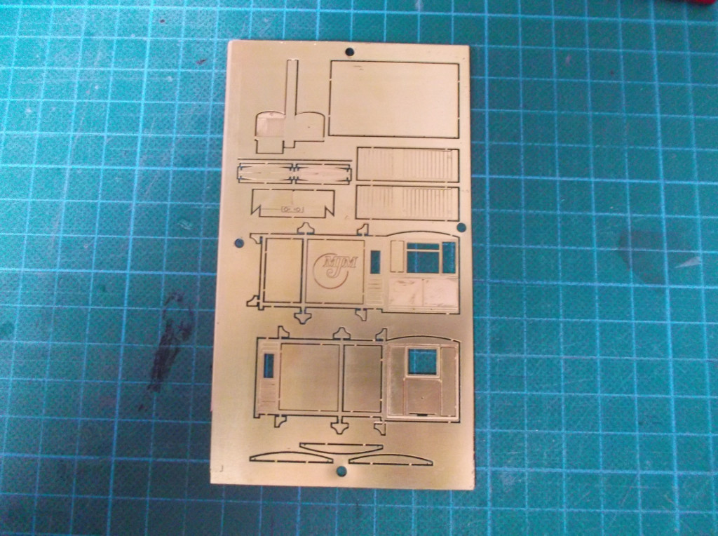

Voici en avant première la deuxième version de ma draisine Billard (référence DRZ02), inspirée fortement du modèle préservé au CFBS.
Le typon prototype, gravé ce matin, monté cet aprèm :
Les deux modèles seront normalement disponible en même temps. (Patience...)
vue 3/4 arrière :
vue avant :
vue côté droit :
Les principales différences :
- toiture ronde ;
- ouvertures différentes ;
- radiateur extérieur ;
- seuls des demi-côté bas (comme sur la photo) serons proposés pour ce modèle (montage facultatif évidemment) ;
- la colonne de frein sera centrée comme a choisi de le faire Beyer-Garrat dans son montage), un trait de gravure sur le tableau permettra un centrage précis ;
- des ferrures extérieurs en double épaisseur (voir ci-dessous) :

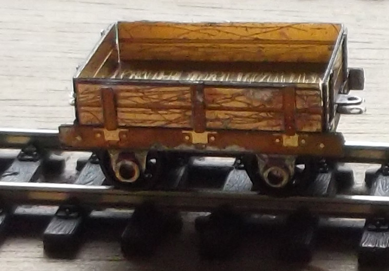

Messagepar Marcel » 06 05 2014 à 19:36
Bonsoir à tous ! :^)

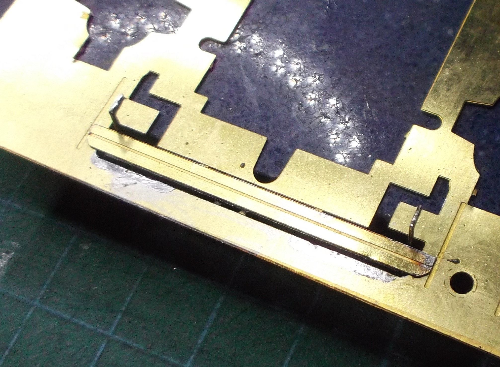

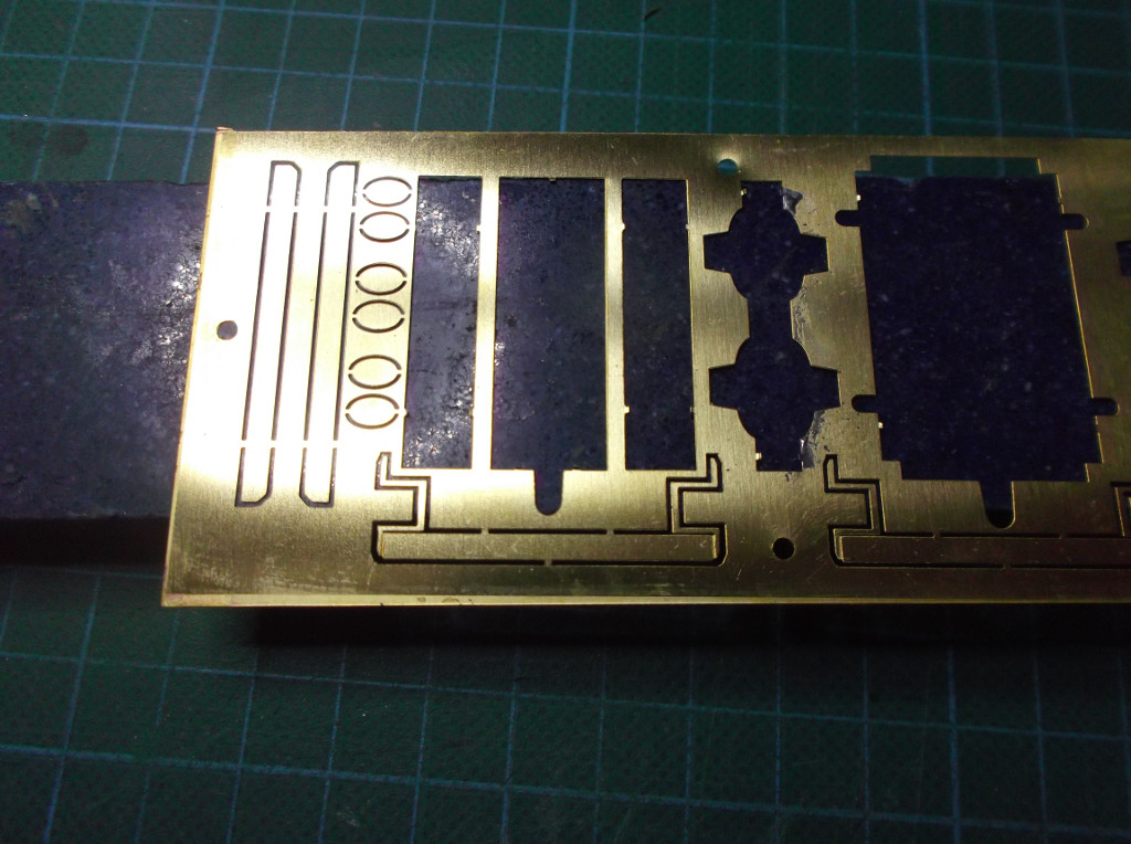

Le projet avance toujours. Outre l'apparition de la version 2 de la draisine, j'ai repensé les marche-pieds.

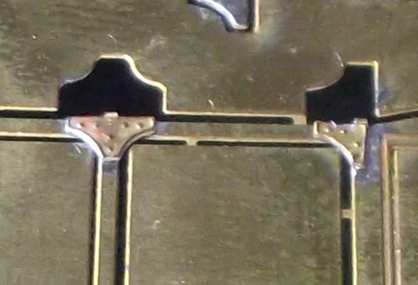

Le point névralgique étant leurs support, j'ai modifié le typon comme suit :
Les supports sont désormais doublés. Un simple pliage (avant dégrappage) permet de les souder en double :
Le pliage se fait toujours avant dégrappage :
L'ajustement et la soudure des marche-pieds sur leur support se fait également avant dégrappage, avec l'aide de repères sur la plaque :

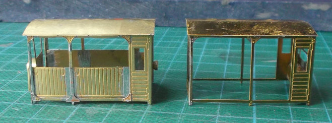

L'occasion de vous montrer les marche-pieds de la deuxième version (toiture arondie), légèrement plus courts et constitués de deux planches longitudinales :

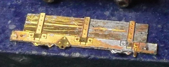

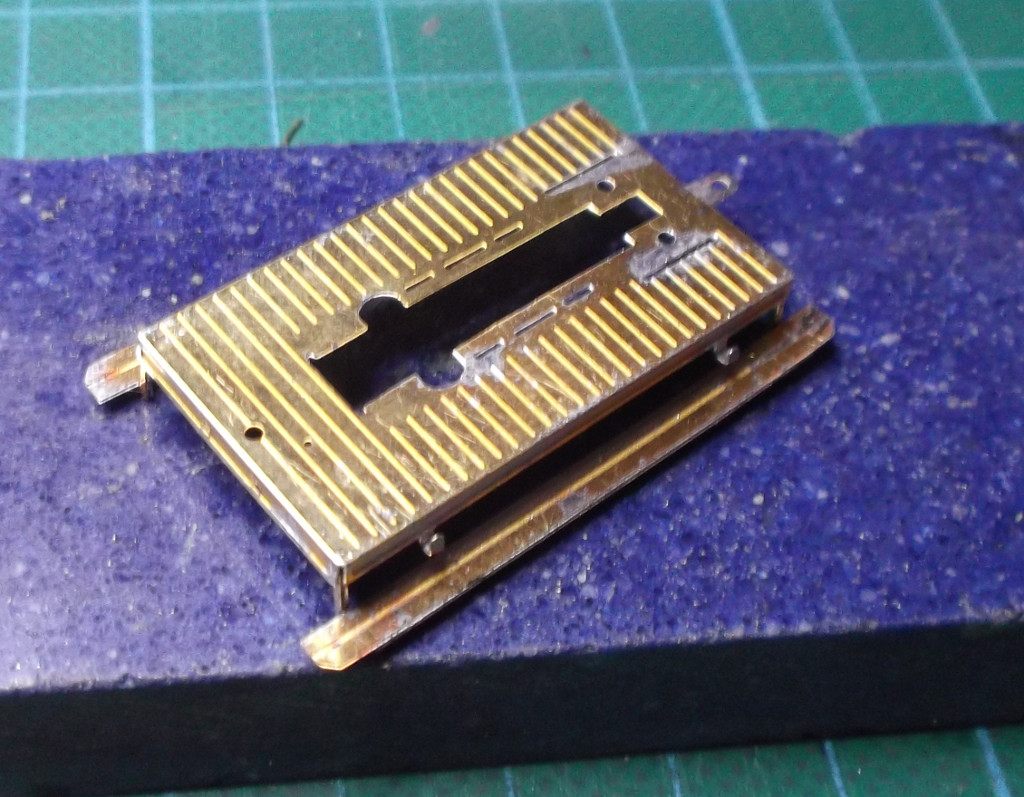

Côté lorry, voici le modèle définitif :
Les améliorations :
- les paliers se font plus discrets (il est même possible de les limer jusqu'à les ouvrir par dessous)
- la petite trappe pour le graissage vient les "chapeauter"
- les anneaux d'attelage sont doublés (merci Storm de cette critique !)
- un frein manuel sera présent :
Précisions, les roues seront légèrement plus petites ; la gravure des planches est à la charge du modéliste (qui n'aura pas de mal à faire mieux que moi !).
