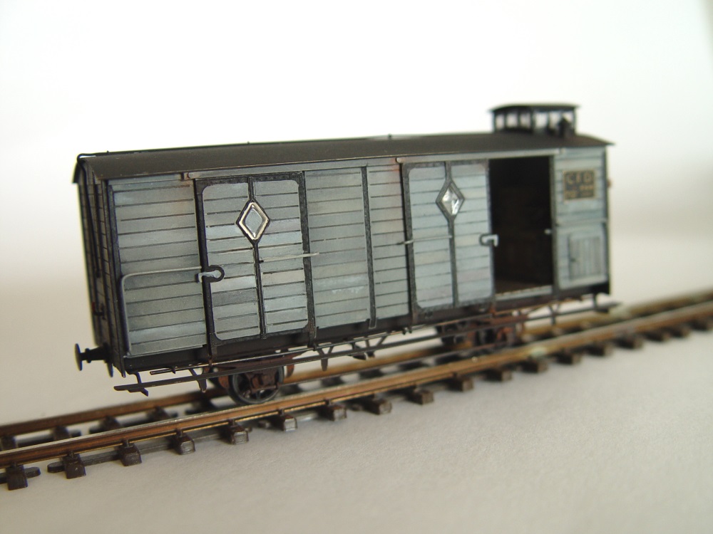

J'en ajoute une couche!
Pour ce fourgon, je l'ai peint quasiment de la même façon que celle décrite par Storm. Mais les "planches" ont été peintes une à une de teintes différentes avec des huiles Windsor&Newton
Ensuite dry brush, puis patine légère avec des terres à décors.
A vous de choisir la méthode qui vous conviens!

Messagepar Beyer-Garrat » 28 01 2014 à 20:24
Tu as réalisé tes vitres avec quel produit Jean Henri (araldite,micro scale) ?

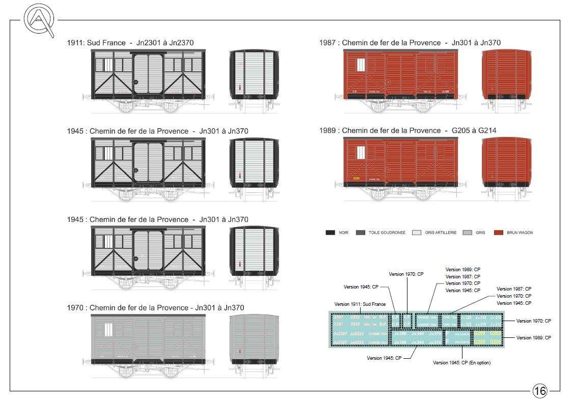

Attention aux époques ! Le JN-364 (du train touristique du GECP) est en livrée "CP 1945" de Aubertrain. Mon suivant (JN-303) sera dans la même livrée. J'envisage de faire mon troisième en G205, donc marron et utilisable derrière mon BB401 (ou mon futur T66 base mougel). J'aimerais bien me racheter 2 autres couverts cet été, un en livrée SF (JN-2340) et un "CP 1970" (JN-322) #B6
Notez que le "suffixe""N" derrière le "J" ("J" signifie que c'est un wagon couvert), veut dire que le wagon (ou plutôt cette série, allant du JN-301 au JN-370) est apte à circuler jusqu'au port de Nice sur les lignes de tram :maitre:
