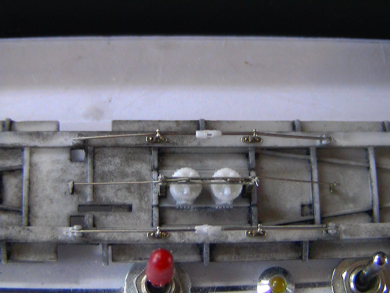

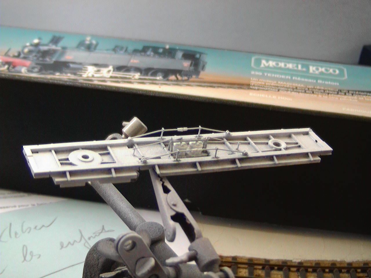

Messagepar La Mouette » 29 04 2009 à 18:08
Le chassis avant la couche d'apprêt, tirants et système de freinage (système Carel) installés :
Avec un voile d'apprêt multiusages Bricorama :

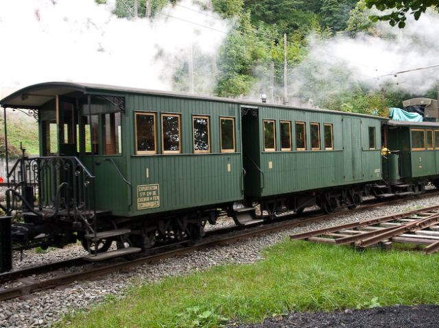

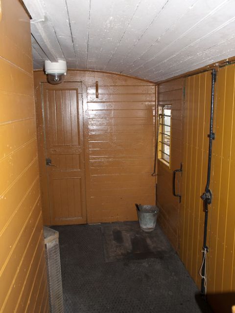

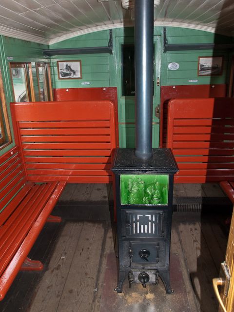

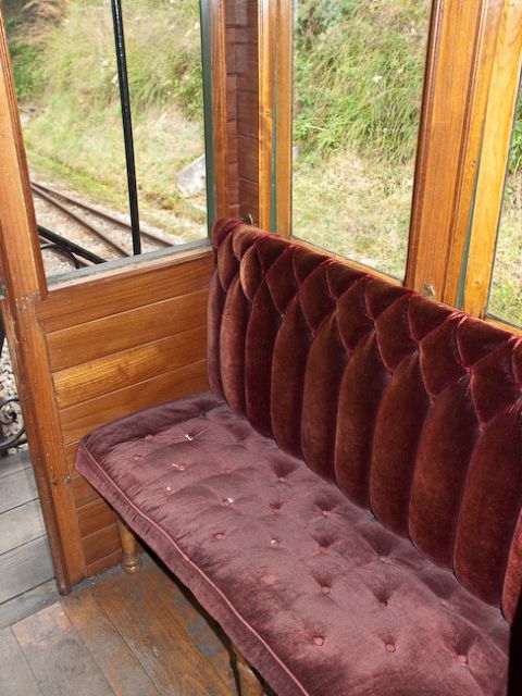

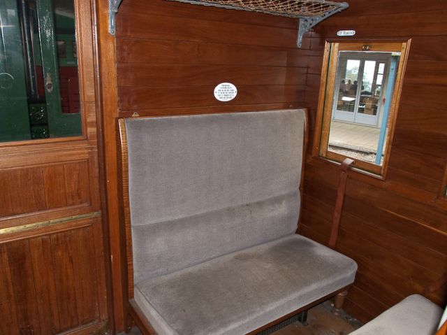

Je vous poste des photos de la belle voiture restaurée sur le Bonay-Chambly, l'ABCDf 15.
(PS : si leur auteur se reconnait, je le remercie pour la documentation).
Le compartiment 1ère, avec ses siéges de velours rouge.
Objectif : restituer les nuances et la texture du tissu, juste un petit exercice de peinture facile, à la Rembrandt...
Les sièges de 2nd, avec un tissu gris.
La 3ème classe, des bancs rouges.
j'aime bien le poële, style petit godin.
L'intérieur du fourgon.
Donc, si il y a un doute sur les couleurs originales, vous pouvez toujours faire la version suisse actuelle.
N.B. : sur le site de "train d'antant", dans les FAQ, il y a une réponse sur l'assemblage des faces ce modéle.

Merci pour les photos cela dit, j'ai un gros doute sur le gris pour la seconde: bien trop salisant à mon avis. En tout cas, elle a de la gueule comme ça #B6

Storm,
J'ai plusieurs fois vu mentionné des sièges capitonnés en Lincrusta gris à propos de voitures des anciennes compagnies.
Quel gris, c'est une autre question !
Quand à l'éclairage, pour des secondaires, on peut faire l'impasse. Les secondaires n'étaient pas renommés pour leurs trains de nuit. Cela doit pouvoir se justifier en cherchant les archives des horaires (revues CFRU ou MTVS).
