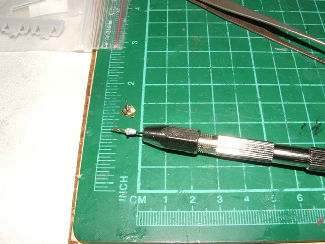

Montage des tampons un clou est soudé sur le plateau en laiton il est ensuite glissé dans les futs de tampons en résine après débouchage au forêt et collés en place

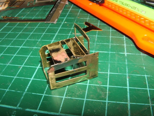

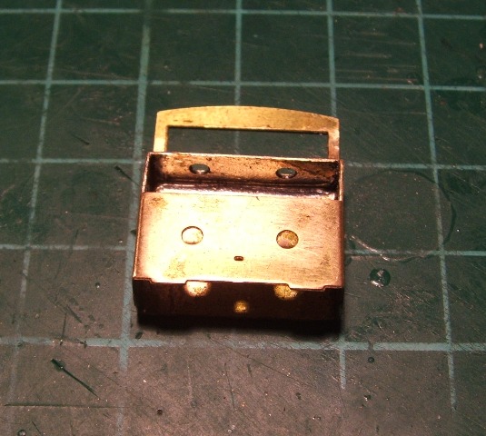

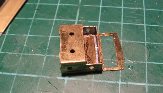

Montage des Sous caisses
La carrosserie est constitué de deux sous caisses sur lesquelles vont venir se placer les différents panneaux de carrosserie
Mise en forme de la sous caisse arrière
Les pliages étant nettement marqués une lime (enlèvement des pattes laiton) et une pince suffisent pour la mise en forme ,bien veillé a dégager les mortaises avec une lime de Genève pour bien refermer les pattes supérieures

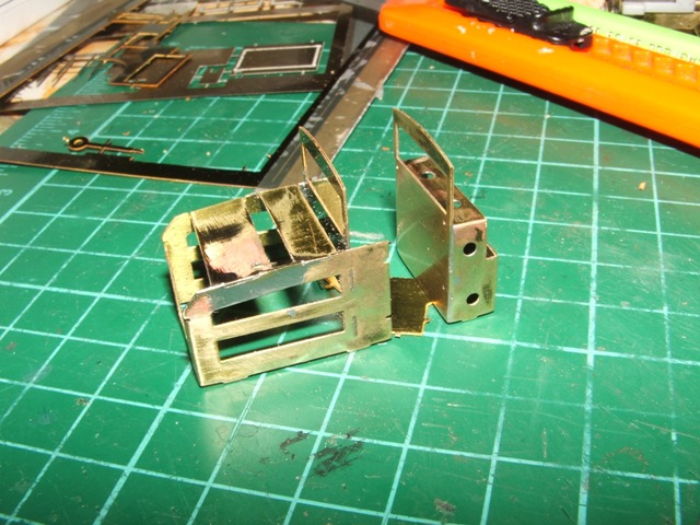

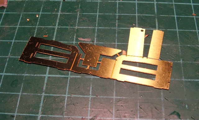

Messagepar Beyer-Garrat » 04 04 2010 à 12:16
Sous caisse avant à l'identique
Vue ici avec partiellement dégrappé
La face avant est mise en place (collée ou soudée) avant le pliage après avoir vérifié le bon dégagement des fentes et tenons ,le pliage est ensuite effectué.
Vue des deux sous caisses la forme de ce petit engin est maintenant perceptible #B6

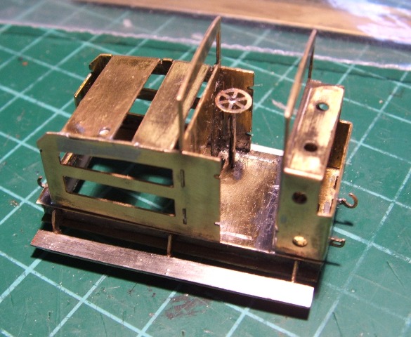

Montage des sous caisses sur le chassis :
Avec la " Beyer touch" :H1 la commande de frein constituée comme l'originale de 2 plats soudés a 90°pour maintenir l'axe du volant :maitre:
Messages: 24351
Re: Exclu PME Montage du Pétolat PE5 Hom de l'Atelier du Tacot
Messagepar Storm » 04 04 2010 à 19:53
Euh, t'as mis le volant du mauvais coté Tonton :rod_siflet Si le trou était là, c'est que c'est la plaque supérieure du châssis qui était dans le mauvais sens #B5 En tous cas, ça confirme ce que je pensais: va falloir soigner la notice :maitre:
Mais bon, hormis ça, ça fait drole de voir le pioupiou se monter tout doucement :rod_coeur
Messages: 23973
Messagepar Beyer-Garrat » 04 04 2010 à 20:46
Ah vi :H1 :H1 :H1 :H1 pas grave ca lui donne un genre, pas mal de points à préciser et à corriger effectivement .

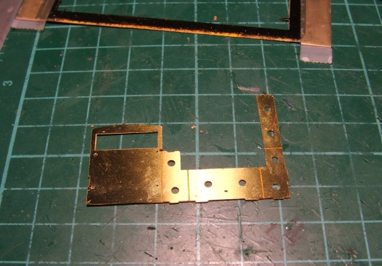

Messagepar Beyer-Garrat » 10 04 2010 à 08:27

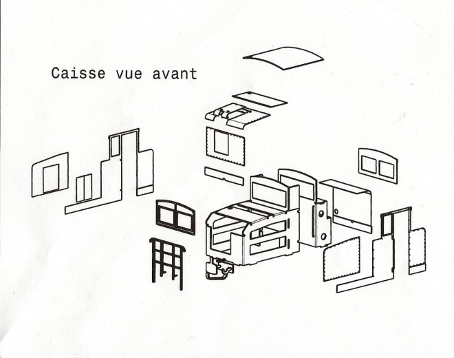

Dernière ligne droite avant Ferrovi'art le montage de la caisse extérieure D9
