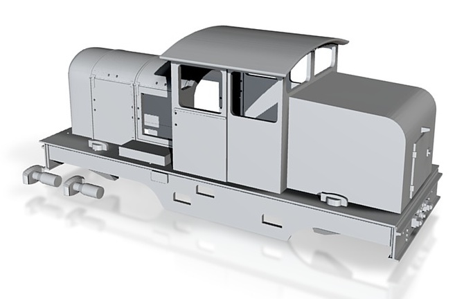

Après quelques dernières petites corrections/vérifications, cette nouvelle caisse est en vente depuis aujourd'hui sur la "boutique" Shapeways d'Ivan, voici le lien :^) : Locotracteur Doubs 101-103 HOm/HOe 1:87
Ivan a bien prévu comme demandé la possibilité de l'acquérir dans l'une ou l'autre finition : :idea:
- Frosted Ulttra Derail (FUD) : 23,14 €
- White Strog and Flexible (WSF) : 9,05 €

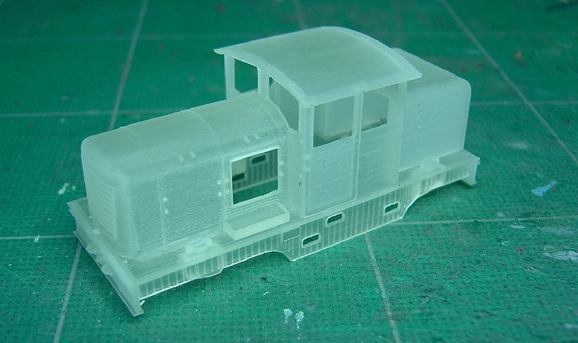

Bien que le modèle définitif soit "non riveté" pour raison technique, je suis pour l'instant très content de mon "test print" en FUD qui, outre un meilleur aspect de surface, se travaille à la lime comme une résine classique : c'est appréciable ! de plus, son aspect translucide n'est pas désagréable du tout... pour régler son adaptation sur le châssis TT du commerce. ;)

Tout d'abord, une vue de la caisse en "FUD" : comme on l'a vu, les rainurages "parasites" sur les jupes devraient avoir disparu sur la version corrigée :

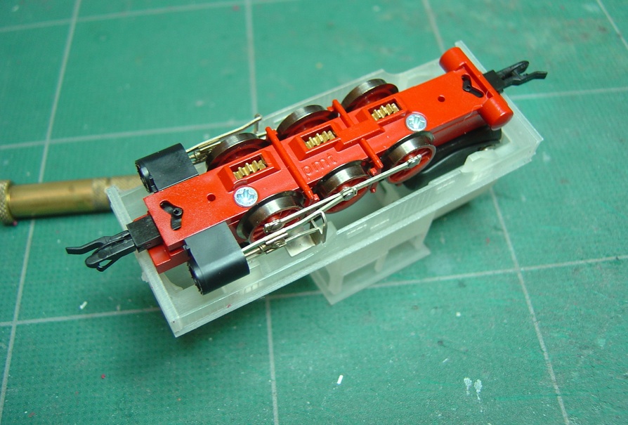

Mon idée initiale était (évidemment !) de recourir au même châssis de 040 Tillig raccourci :idea: que pour le locotracteur "X", les dimensions de la caisse (en particulier les largeurs/hauteurs libres sous les deux capots) ayant d'ailleurs été soigneusement vérifiées "en amont" pour accueillir la mécanique Tillig "dernière génération" :
La solution "Tillig" se présentait même encore mieux que pour le "X" :
1) pour le raccourcissement du châssis, pas besoin #B8 de chatouiller les "oeuvres vives" comme l'axe de la longue vis-sans-fin centrale : une fois les cylindres et embiellages retirés il ne faudra trancher QUE dans le plastique, à l'avant et à l'arrière. Même la platine du décodeur se loge sans peine sous la caisse de ce locotracteur sensiblement plus long...
2) il semble possible de disposer le châssis avec le volant d'inertie "à l'avant" car la largeur disponible sous le capot le permet (ce qui n'est pas le cas du "X") : du coup on doit pouvoir mieux positionner les essieux sous la caisse :B3 (grand porte-à-faux à l'avant, et petit porte-à-faux à l'arrière).

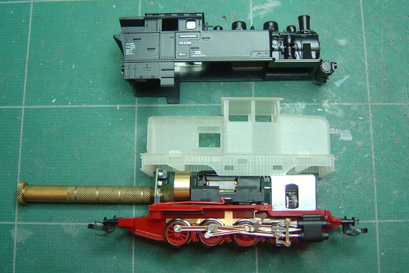

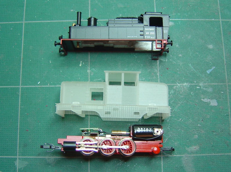

Toutefois, désireux d'essayer autre chose et me souvenant du locotracteur LT1 en carte plastique sur châssis de BR 91 PMT dont pk26 ;) nous avais montré la construction sur ce forum, j'avais commandé par curiosité une BR89 du même fabricant : à la réception de la loco PMT j'ai eu une petite déception :? quant à la position assez "reculée" du moteur, qui obligera à avoir les essieux un peu trop en avant. Par contre, le petit moteur (sans volant d'inertie) se loge à l'aise dans le capot arrière du locotracteur en H0m (mais pas dans le capot avant, hélas) :
En plus (signe du ciel ?) ce châssis métallique (au bâti en laiton fraisé, pour ce que j'ai pu en juger) s'insère exactement dans la longueur disponible sous la caisse Shapeways, au millimètre près !
Donc, désireux "d'économiser" mon dernier châssis Tillig (et aussi de "rentabiliser" le châssis PMT !) comme indiqué plus haut, j'ai décidé de passer outre le petit défaut d'implantation des essieux.
Autre intérêt de cette solution : le très faible encombrement de la motorisation PMT présente l'avantage non négligeable de ménager sous la caisse suffisamment de place pour l'installation d'un lest généreux, qui devrait conférer à cet engin une puissance de traction correcte sur mon réseau "montagnard"... :^)

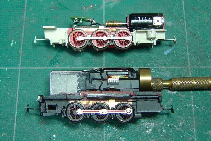

Et à le demande d'Yves, voici une photo du châssis PMT (dont la modification est bien avancée...) et du châssis Tilllig, tous deux "débiellés" et le Tillig ramené à 3 essieux pour une meilleure comparaison : :idea:
Les roues du châssis PMT ne sont pas seulement un peu plus grandes (diamètre 10 mm environ, contre 9 mm sur le Tillig) elles sont surtout beaucoup plus belles #A4 (finesse des rayons et de la jante) ce qui contribue à les faire paraître visuellement "aussi grandes qu'elles sont" : sur ce point, le châssis Tillig n'est évidemment pas favorisé par ses roues :? ... directement héritées de son vénérable ancêtre Zeuke des années 60 !
