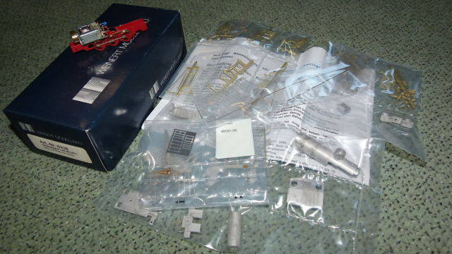

Photo mise par le vendeur sur eBay : seul le châssis a été déballé pour en vérifier le bon fonctionnement.
Le kit est celui d'une locomotive Henschel des c.f. du Harz, seule de sa série à avoir survécu jusqu'aux années 60, dont le modèle réel a été décrit par Tyrphon #B6 sur "Forum-Train" : histoire de la BR 99 5811.
J'étais particulièrement intéressé par ce modèle car :
- ce kit (ref. 6238, dans sa version à moteur Mabuchi) ne semble pas très courant, c'était la première fois que je le voyais passer en vente...

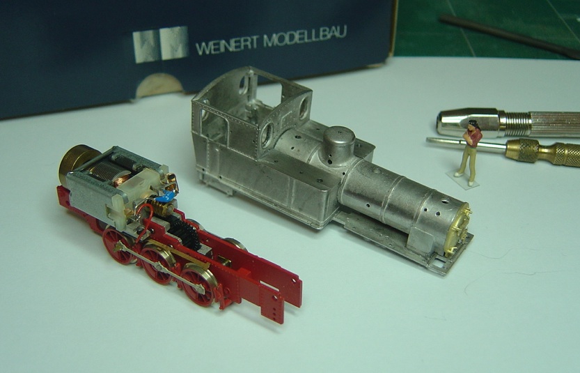

Le début du montage se présente classiquement pour ceux qui connaissent ces kits Weinert :
- le châssis est livré "pré-assemblé" et testé, il restera à y monter monter le bloc-cylindres, divers détails et, bien sûr, les embiellages...
- on commence par assembler la caisse constituée de pièces en métal blanc d'une grande précision d'assemblage, qui recevra de nombreuses pièces de détaillage en laiton ou bronze fin...
Avant l'assemblage de la caisse, une étape particulièrement importante consiste à percer (au porte-foret "à main") les nombreux trous de diamètres variés destinés aux détails rapportés : certains (notamment sur la face frontale de l'abri) seraient particulièrement délicats à percer "après coup" !
N'étant pas équipé pour la soudure du métal blanc, j'ai recouru à une colle Araldite à 2 composants pour les assemblages principaux de la caisse et du lest intérieur, qui nécessitent une certaine résistance mécanique. Pour les collages "fins" et de manière générale pour suite du montage j'utiliserai une colle cyanocrylate. Quelques pièces en bronze nécessiteront des petits points de soudure.

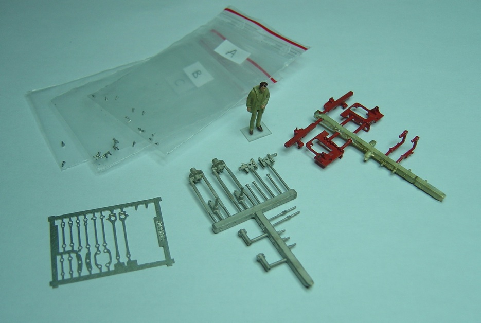

Pour mémoire, voici deux photos extraites du fil "Mallet" sur Forum-Train, qui montrent de quoi est constitué un embiellage Weinert (celui de la 030 est très similaire dans son principe) :
1) les éléments constitutifs pour deux embiellages :
- sur la "grappe" de droite : des supports en bronze (?), qu'il est préférable de peindre avant montage...
- sur la "grappe" du milieu : les glissières, crosses de pistons et tiges de tiroir (qu'il faudra soigneusement ajuster pour un coulissement parfait), les contre-manivelles et, le cas échéant, de petites "broches" qui remplacent les rivets...
- à gauche : les bielles proprement dites, en maillechort photogravé.
En haut on voit les minuscules rivets (très nombreux et de 3 modèles différents sur la Mallet ! #A8 ), sortis de leurs sachets d'origine et soigneusement triés, dont le personnage au 1/87 permet d'apprécier la taille ! H6 : sur la 030, il n'y en aura que... quatre en tout (et de deux modèles seulement) à poser, car une grande partie de l'assemblage se fera sur des petites "broches" en bronze dont l'extrémité "libre" doit se souder sur une autre bielle, ou un support en bronze.

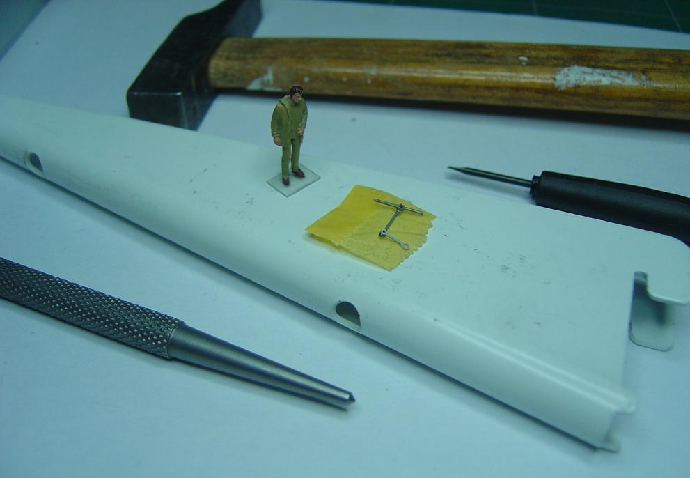

2) Méthode d'assemblage utilisée pour la Mallet, qui sera la même sur la 030 : :idea:
a) le rivet (ou la "broche" en bronze) est déposé "tête en bas" sur un bout d'adhésif...
b) les bielles sont "empilées" sur le rivet, en vérifiant très soigneusement – et plutôt deux fois qu'une voire plus ! – leur position, superposition, sens de montage etc... au besoin, d'autres bouts d'adhésif sont disposés pour bien les immobiliser pendant le rivetage ou la soudure...
c) quand tout est bien vérifié : rivetage à l'aide du pointeau de 2,5 mm (en bas) et du petit marteau (en haut). Pour l'assemblage par "broches" le principe sera le même, sauf qu'un point de soudure remplacera le rivetage... SANS OUBLIER l'indispensable feuille de papier à cigarette pour éviter les coulures (voir le schéma de Beyer-Garrat sur le fil de la 050 Bemo ! :maitre: ).

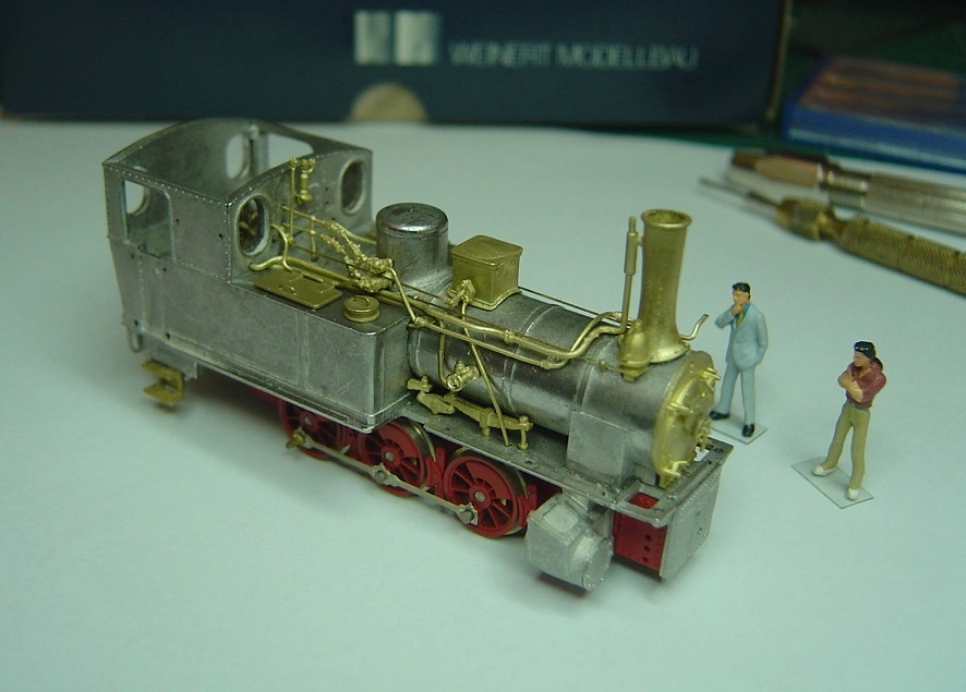

Mais avant d'attaquer ce gros morceau qu'est l'embiellage, j'ai suivi l'ordre prescrit par la notice qui consiste à détailler la caisse : opération sans (trop de) risques, assez agréable et... bien utile pour se familiariser avec le modèle ! :^)

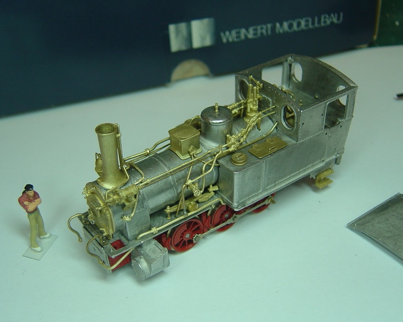

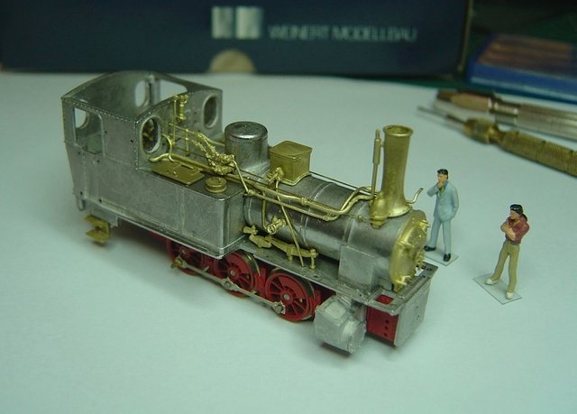

1) Tuyauteries et tubulures, côté "droit" : contrairement à la Mallet, la plus grande partie est constituée de pièces moulées :idea: : seules deux main-courantes (de part et d'autre de la chaudière) et la tringle de commande de la sablière sont en fil de bronze. C'est à la fois plus simple que sur la Mallet (où il fallait se livrer à de complexes façonnages en fil de bronze) mais aussi plus compliqué dans la mesure ou l'entrecroisement de ces pièces (et le repérage des trous dans lesquelles elles doivent s'introduire dans la face avant de l'abri !) nécessite pas mal de "montages à blanc" avant de trouver la bonne combinaison... #A8
2) La même chose, côté "gauche" : un peu moins dense – donc plus simple ! – que du côté droit. Curieusement :F9 une conduite de vapeur (celle qui longe le bord du tablier et dont l'extrémité rejoint un robinet sur la traverse de tamponnement avant) n'existe pas sur la photo du site Weinert... Par contre elle est visible sur la photo d'un modèle (superbement !) monté par "Modellbau Crottendorf", visible dans le message de Tyrphon sur "Forum Train", qui m'a beaucoup servi comme modèle...
Voilà pour le travail des deux ou trois dernières semaines : à bientôt pour la suite... si tout va bien ! ;)

C'est sûr que la fonderie rend la chose beaucoup plus accessible que les sandwichs et pliages de photodécoupe.
Le détaillage est vraiment sympa.

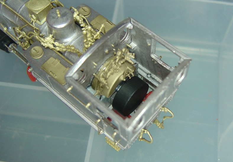

J'aimerai bien voir l'encombrement du moteur dans l'abri... À priori ce sont les mêmes moteur et disposition que sur le 030T Tillig (avec le volant en plus) non ?

Marcel a écrit:(...) Le détaillage est vraiment sympa.
C'est bien ça : sur la Mallet le moteur dépassait légèrement du foyer, sur la 030 seul le volant d'inertie sera visible. Dans les deux cas, une jolie reproduction du dessus du foyer agrémente la vue dans l'abri "à hauteur d'oeil"... :^) :

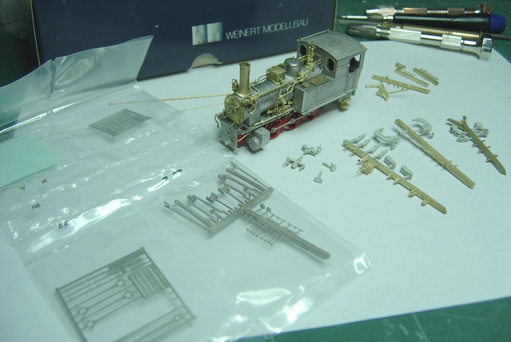

Ce sera l'étape suivante après ce point "à mi-montage" : :^)
- derrière la machine (dont le toit de l'abri, simplement posé, ne sera collé qu'après peinture extérieure et intérieure) : des "supports de main courante" pour une dernière conduite à poser sous le tablier côté droit, une pièce en bronze représentant la tringlerie de frein (cette pièce relativement exposée aux chocs, sous le châssis, sera soudée aux longerons pour plus de sûreté)...
- à droite : quelques pièces en bronze encore sur "grappe" (lanternes, détails du châssis, supports d'embiellages) + les attelages, le tout en cours d'apprêt car toutes ces pièces seront peintes avant pose...
- et à gauche, dans la dernière "enveloppe" plastique non encore ouverte : les deux "grappes" (fonderie + photogravure) de l'embiellage, ses vis, rivets et bagues, ainsi que les décalcomanies + plaques d'immatriculation photogravées pour l'étape "finition"...
À ce stade, on commence à y voir plus clair !
