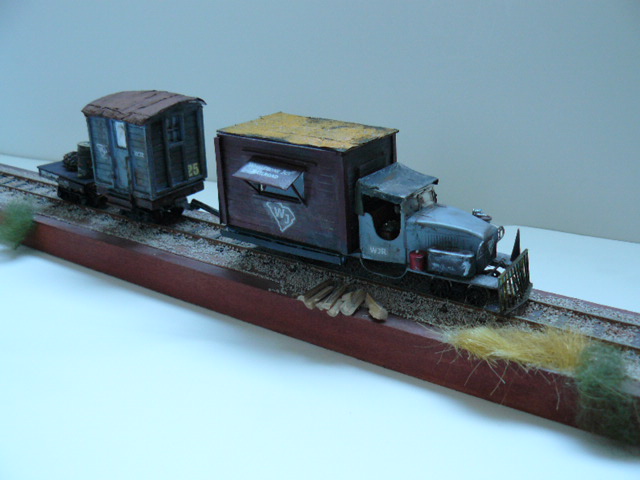

sympa ce railtruck, en voici un à partir deu GMC Tamyia , deux kits BVm et quelques bouts de plastique....

et pour faire bonne mesure, un autre railtruck de chez BVM sur chassis B'man ( le spreader, echelle HO) nettement plus fiable que le modèle B'man en 0n30

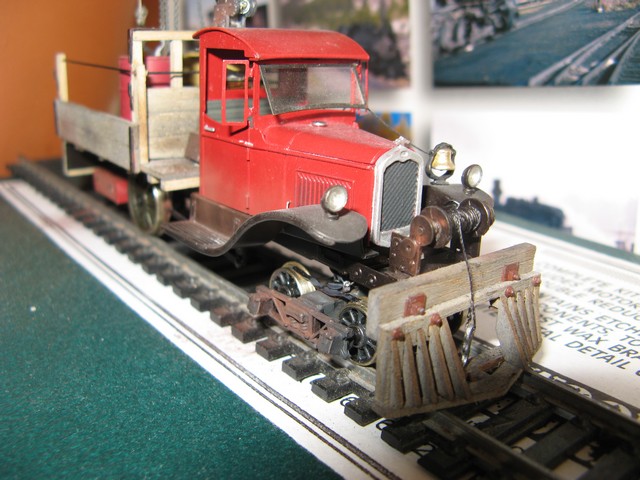

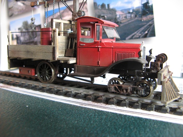

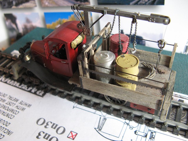

Un modèle plus conventionnel et bien connu, de chez Backwood...J'ai refait en bois les ridelles qui sont d'origine en métal blanc; le poids manquant est récupéré dans les bidons et fûts remplis de billes de plomb!
Le fonctionnement est sans souci...
Bonne soirée
