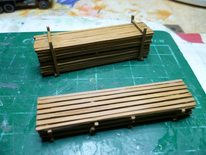

De la lavande peinte couleur bois :H2
Messages: 24351
Re: Hom Kits laiton , micro-modeling et micro-peinture (2)
Messagepar Kazh du » 08 10 2015 à 12:48
Il n'empêche que la légère teinte vert de gris ayant disparue cela ressemble plus à du bois clair qu'à de l'étuvé #B6

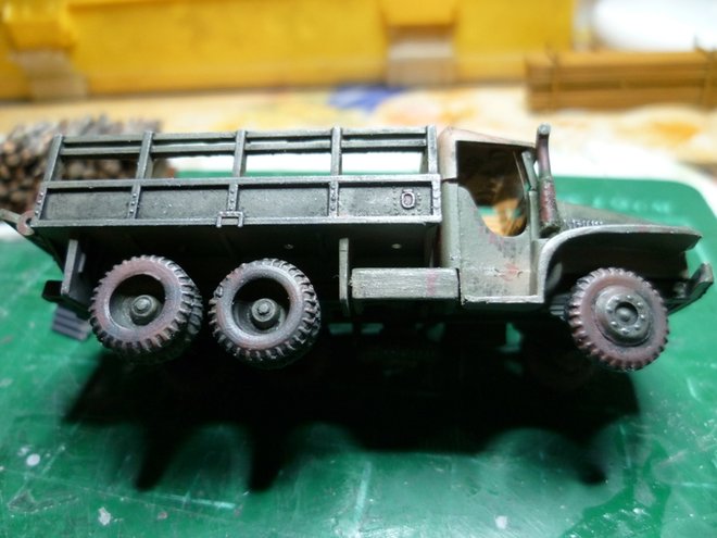

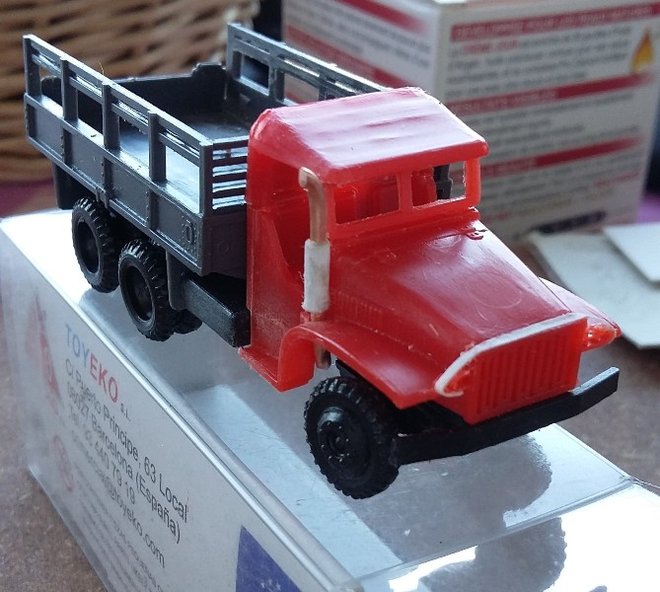

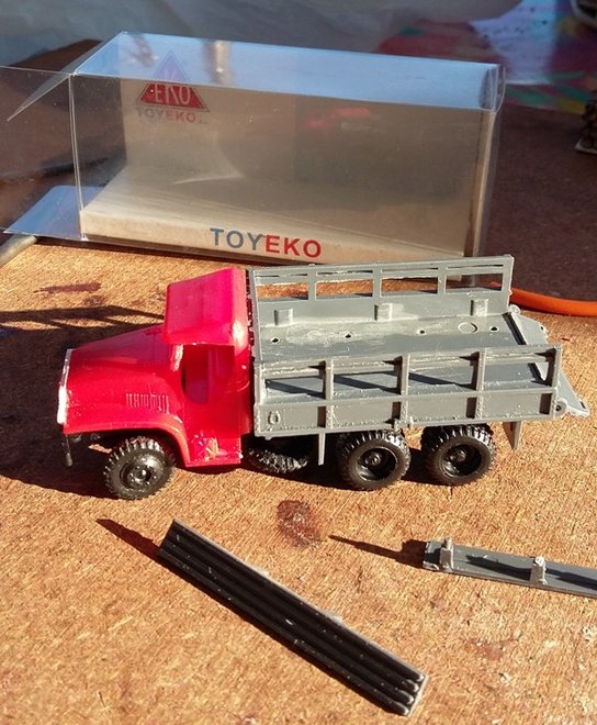

Dernier travaux sur les accessoires de Vazy avec un GMC M211 Toyeko 'le repreneur de la marque EKO acheté 5€ a LA Rochelle auprès d'un revendeur Espagnol
Au départ plus un jouet mais qui réserve quelques bonnes surprises une fois peint .

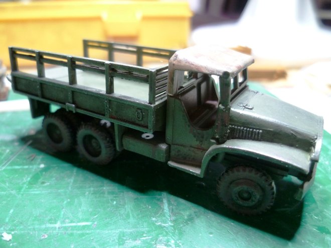

Arbres de roues raccourcis, roues avant braquées,enlèvement des bancs, pot d'échappement en fait quelques bandes de papier et de fil de cuivre
On passe en peinture ..

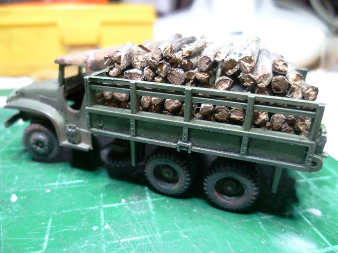

Un petit chargement de bois et zou direction Sedan
