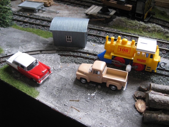

Il était une fois un petit train à ressort que Bleblep affectionnait particulièrement. Les rails en plastique étaient cassés depuis longtemps, de même que l'attelage de la locomotive...
...mais il ne voulait pas le jeter. Vient alors l'idée de le transformer en H0e. Le tombereau à claire-voie avait déjà reçu des essieux H0m pour rouler sur mon réseau. deux tôles pliées avaient servi de nouvelle boîtes d'essieux. A l'arrivée du réseau H0e de Bleblep, j'ai mis des essieux à 9mm. Maintenant, au tour du fourgon avec des cônes taillés dans les échancrures faites dans le châssis et collées à l'intérieur des boites d'essieu. Pour les attelages, des boucles standard récupérées de boitiers NEM désormais pourvus d'attelages courts en H0. Pour couronner le tout, la valse des pinceaux.
Et voilà un petit fourgon sympa.
Pour la locomotive, elle devra attendre un châssis N 030 pour devenir une saddle-tank H0e.
