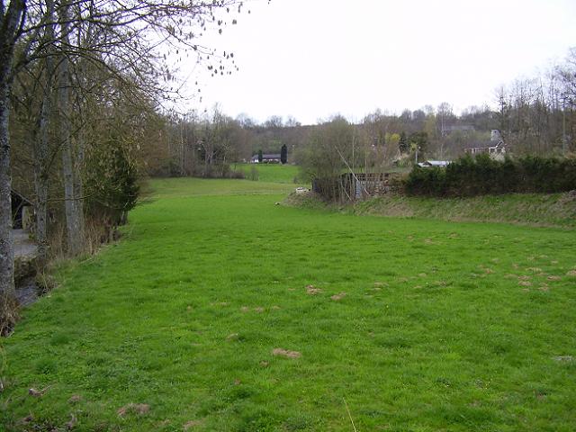

Vue prise de l'arrière de la gare vers le village :

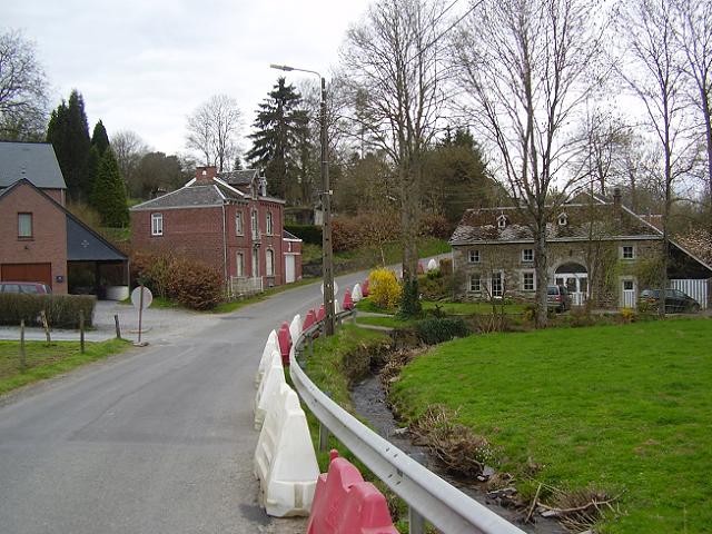

Vue prise plus ou moins au milieu du chemin en longeant la gare. Le ruisseau est à gauche :
