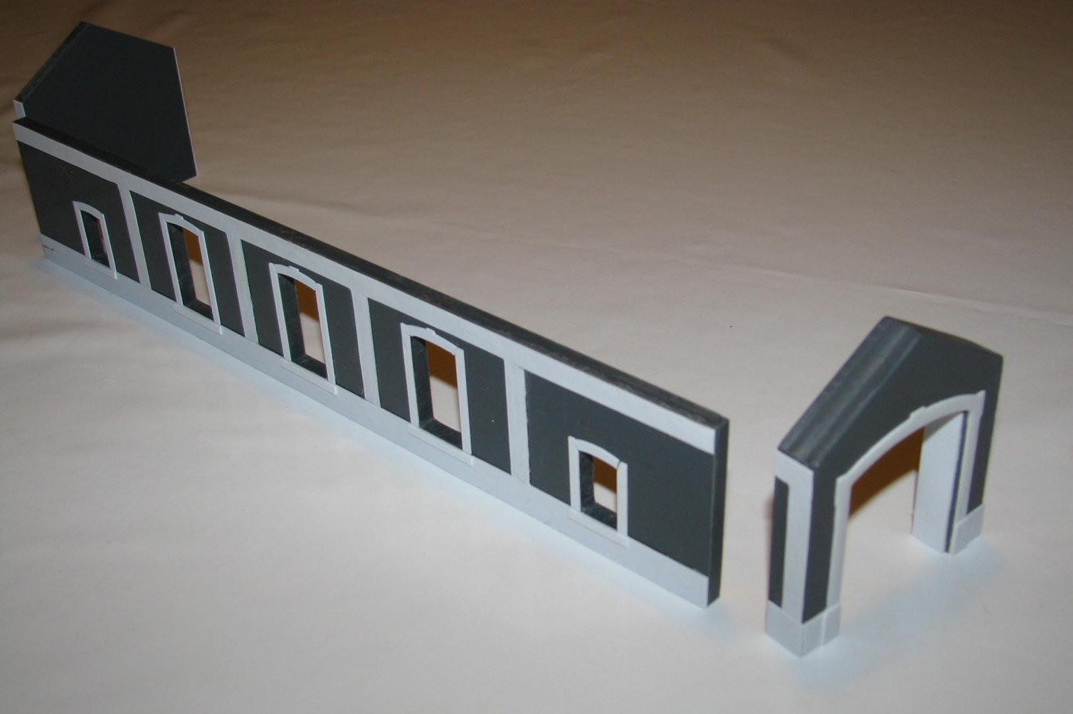

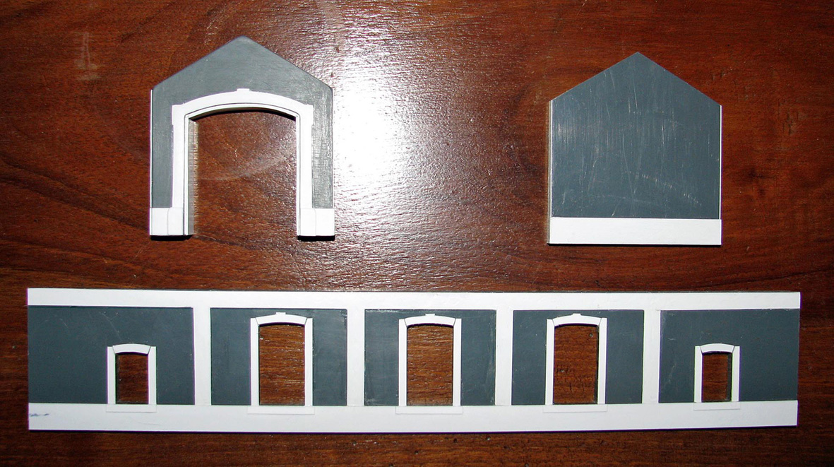

Les modèles 'maîtres' ont été réalisés suivant les plans DAO que j'ai dessinés d'après les plans originaux (voir dans ce fil).
Ils ont été fait à la main. Je n'ai pas employé le prototypage 3D (ça aurait peut-être été plus rapide et mieux).
Bon, en fait la façade n'est pas symétrique... il faut que j'ajuste l'extrémité coté dortoir. Ca va être l'occasion de tester la solidité du plâtre céramique !!

Jean-Michel : Suivant le plan original, la petite fenêtre coté dortoir est plus proche du pignon arrière que ne l'est la petite fenêtre coté entrée par rapport au pignon d'entrée (sais pas si je suis clair là :F9 ). A l'échelle, ça fait 6 mm environ.

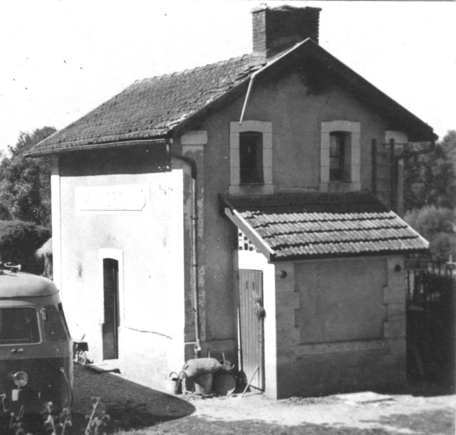

Bâtiment type 2 sur le réseau Nord :
Bâtiment type 3 sur le réseau nord : utilisé pour la halte de La Cave et aussi les PN (Bourgueil, Continvoir, Chateau-la-Vallière)
Cette dernière photo est la halte de St Vertu sur le réseau CFD de l'Yonne. Les bâtiments d'Indre et Loire ont servi de base pour l'Yonne (et autre).

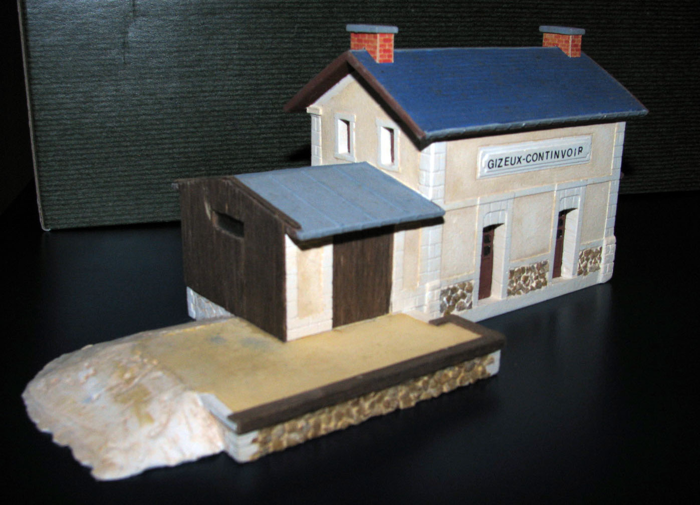

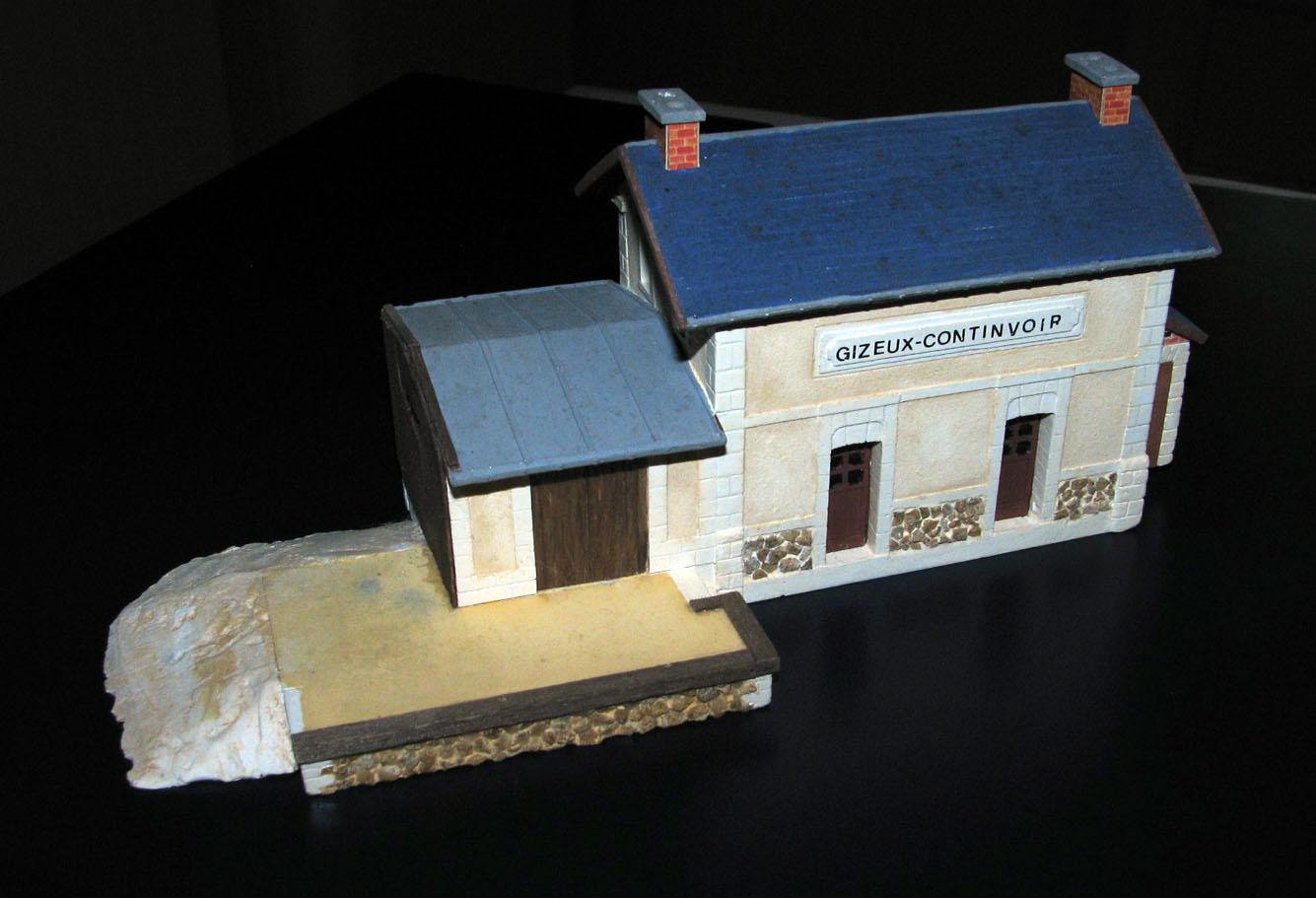

Tiens, puisque ces bâtiments te plaisent, voici la gare CFD type 2 que j'avais monté il y a 20 ans... C'est en plâtre céramique. J'avais incrusté des vrais morceaux de silex dans les murs et le quai #A8 , les même que ceux utilisés sur la vraie gare. J'avais également fait la bordure du quai en bois, comme sur le plan !! ainsi que le pignon du magasin. Par contre, j'avais fait les cheminées en carton imitation brique Faller, c'est pas terrible. Le marquage du nom de la gare est en lettre Letraçet (normalement l'inscription est rouge), il a 20 ans et s'écaille (et je n'avais pas correctement aligné les lettres).
Comme le moulage se présente plutôt bien, je referais ce type de gare, mais aussi d'autres remises.
