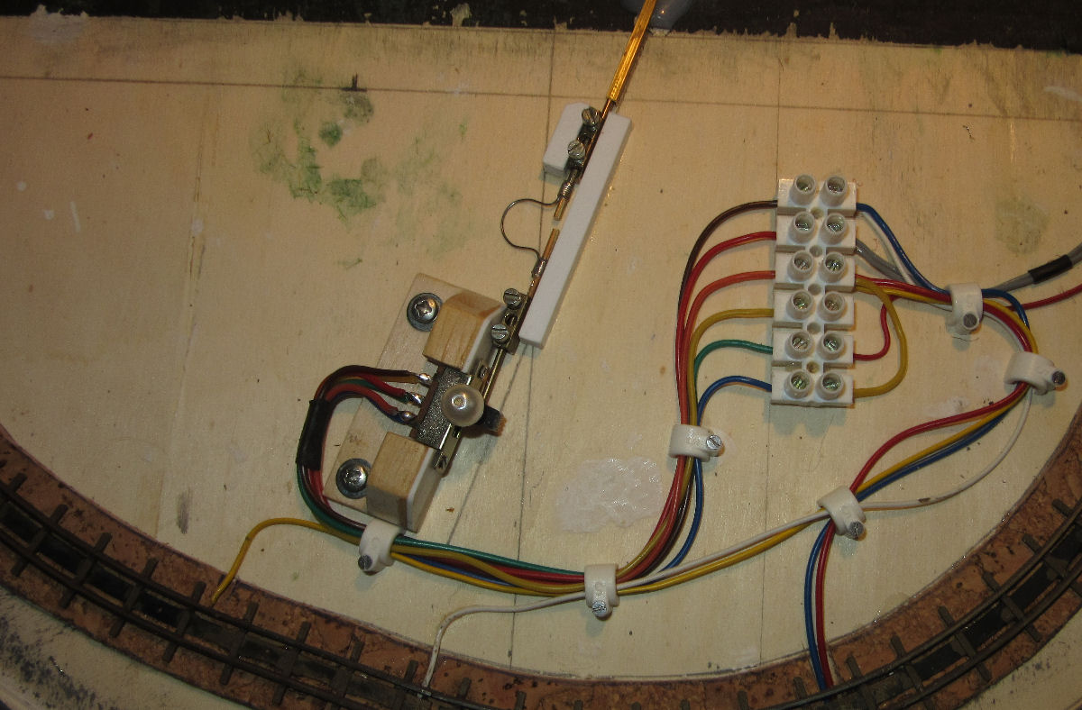

:F5 Patrick, un exemple pour la commande d'aiguillage :
La tringlerie est en surface mais sous plateau c'est presque pareil. Les pièces issues de domino électrique permettent de régler précisément le mouvement de la tringlerie.
Pour le ballastage de l'aiguillage, il faut avoir la main légère (pas de ballast entre les lames D9 ), pour la voie, pas de problème, la hauteur des herbes à proximité ne doit pas dépasser pas celle des rails, mais çà, c'est une évidence...

Si même j'en avais envie, tu crois franchement que je suis capable de faire ça ?
#B8

Patrick ze rabbit Deludin a écrit:Si même j'en avais envie, tu crois franchement que je suis capable de faire ça ?
Ben voui, tu en es capable, ce n'est que du bois et du plastique avec quelques tiges et une perle à enfiler, il n'y a que quelques petites soudures, mais vraiment petites :C9

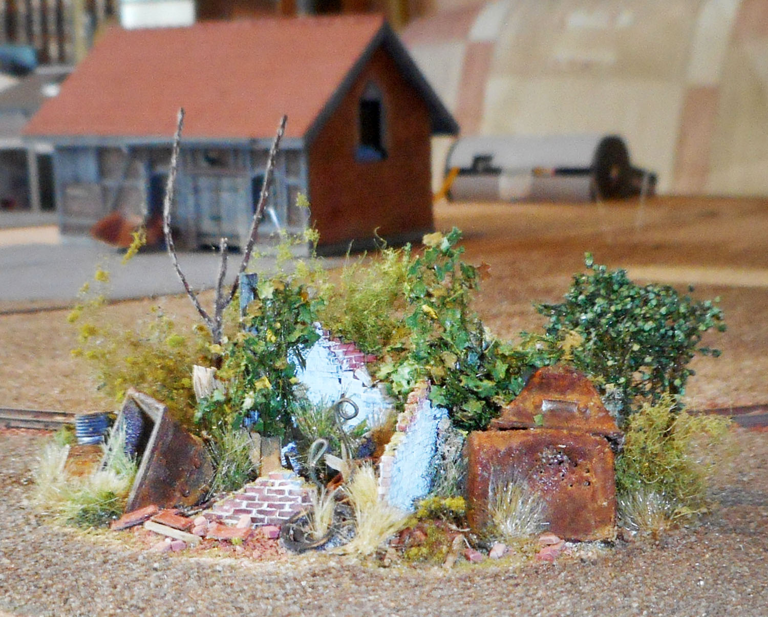

Côté diorama, les habillages des sols sont en cours.
Voui, je sais, y'en a partout !
... mais il faut attendre le séchage entre les couches et ça prend du temps H4 .

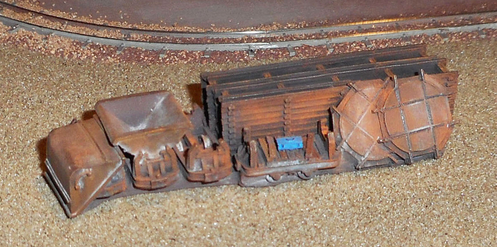

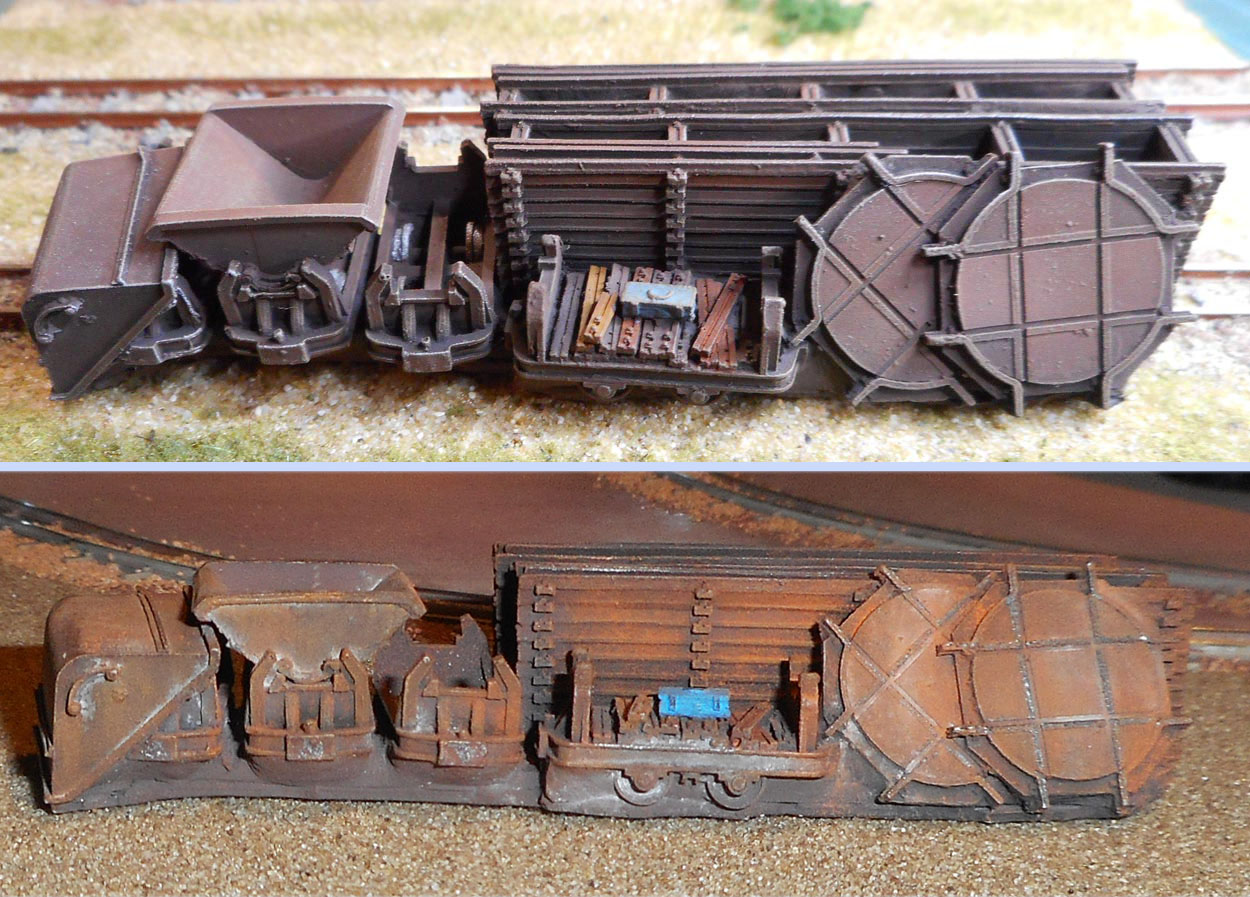

Pour meubler un peu, j'y incorpore au fur et à mesure des éléments de décor, notamment le bazar d'Artitec :
Tiens, faudra que je dise à Marcel que je sais où ces potes on caché sa caisse à outils #B2 .
J'ai un peu revu la couleur rouille, trop uniforme, et supprimé les éternelles arrêtes frottées en blanc.
Peinture + terres à décor.
Pour comparaison :

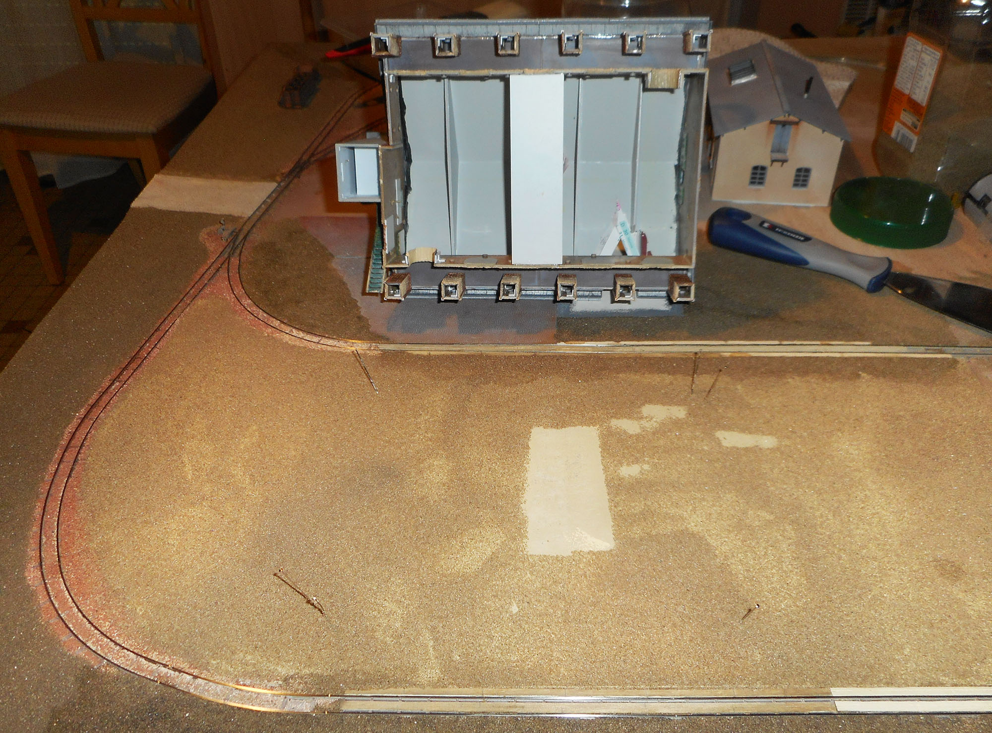

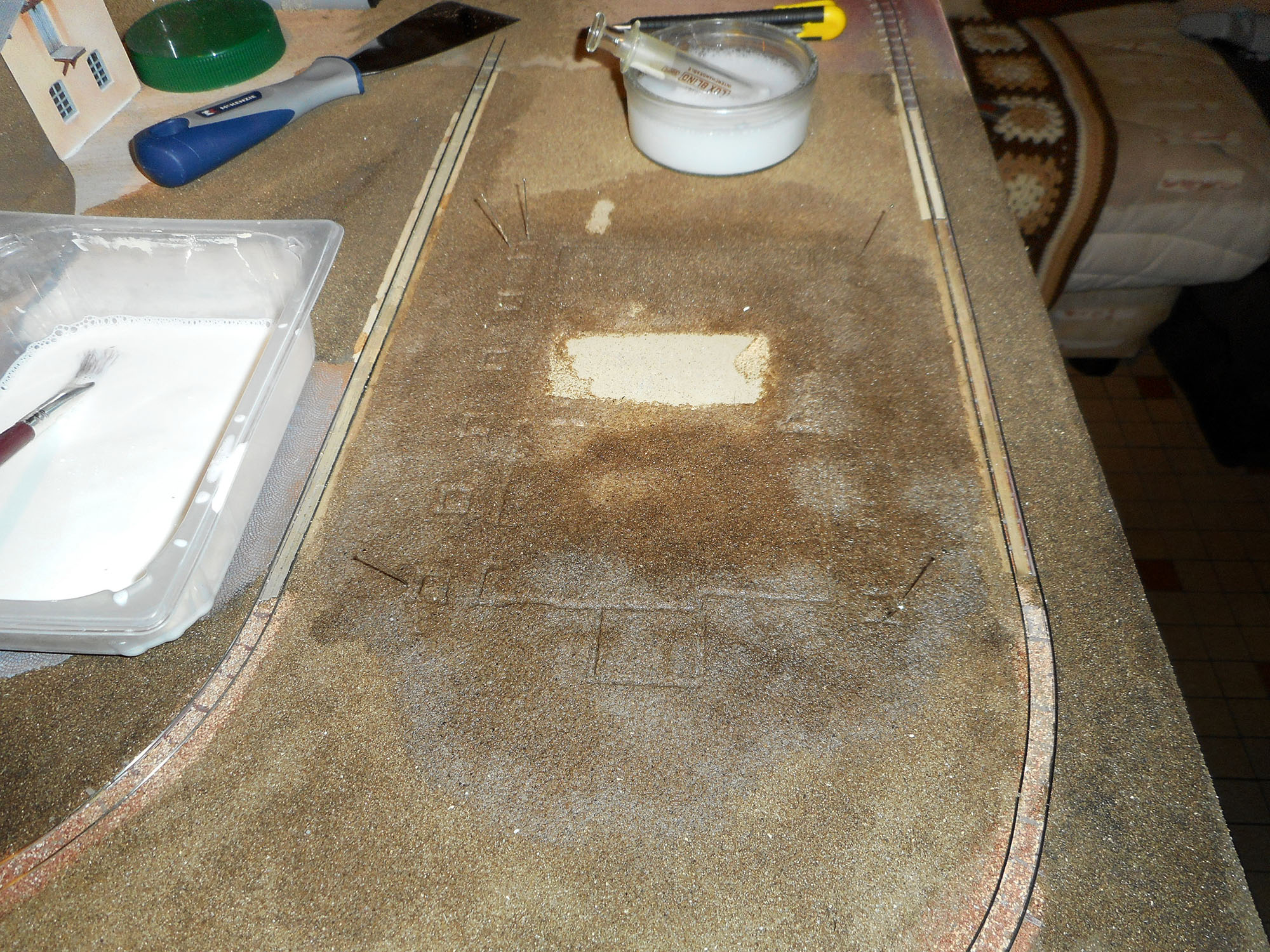

Ça n'a pas l'air comme ça, à voir les photos qui suivent, mais j'avance.

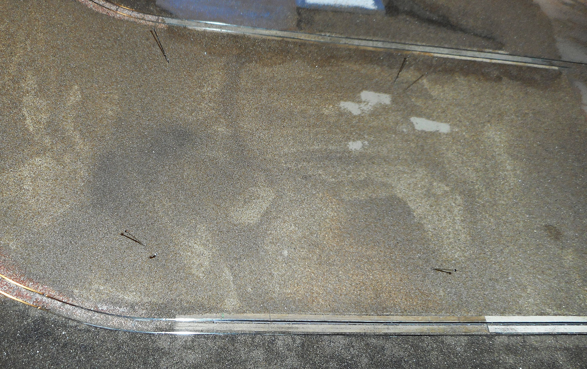

C'est le travail ingrat du 'fond de sol", qui nécessite 2 couches de terre, avec une nuit de séchage entre les 2.
Et ça ne se voit pas beaucoup...

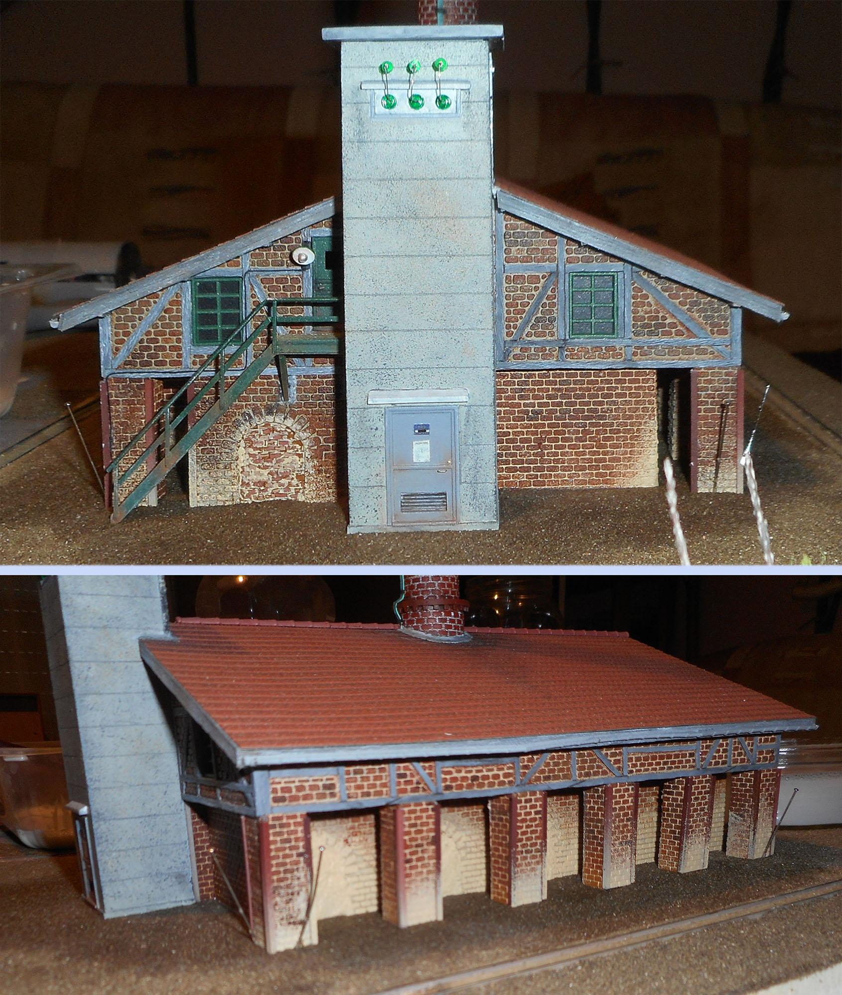

Justement, j'ai résolu le problème des sols inaccessibles devant les entrées latérales du four #B6 .
J'ai commencé par repérer l'emplacement exact du bâtiment à l'aide d'épingles plantées dans les angles :
(Là, on voit bien qu'il n'y a qu'une couche de terre)

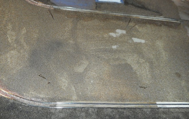

J'y ai gratté l'endroit où la plaque qui supporte la base de la cheminée va venir plus ou moins s'appuyer, ce qui ne permettra de coller l'ensemble et même sans doute d'en renforcer la tenue en vissant par en-dessous :
J'ai étalé colle et 2e couche de terre, puis j'ai posé tout de suite le four en appuyant un peu.
Dans la foulée, j'ai retiré le four, après avoir vérifié que les pieds de murs étaient bien "incrustés" dans la terre :
Du coup, je me retrouve avec le négatif du bâtiment :
On dirait un chantier archéologique :rod_coeur !!
... et on attend que ça sèche durant la nuit prochaine (j'aurais du travailler dehors : il est 23 h 25 et il fait encore 28° C D9 ).

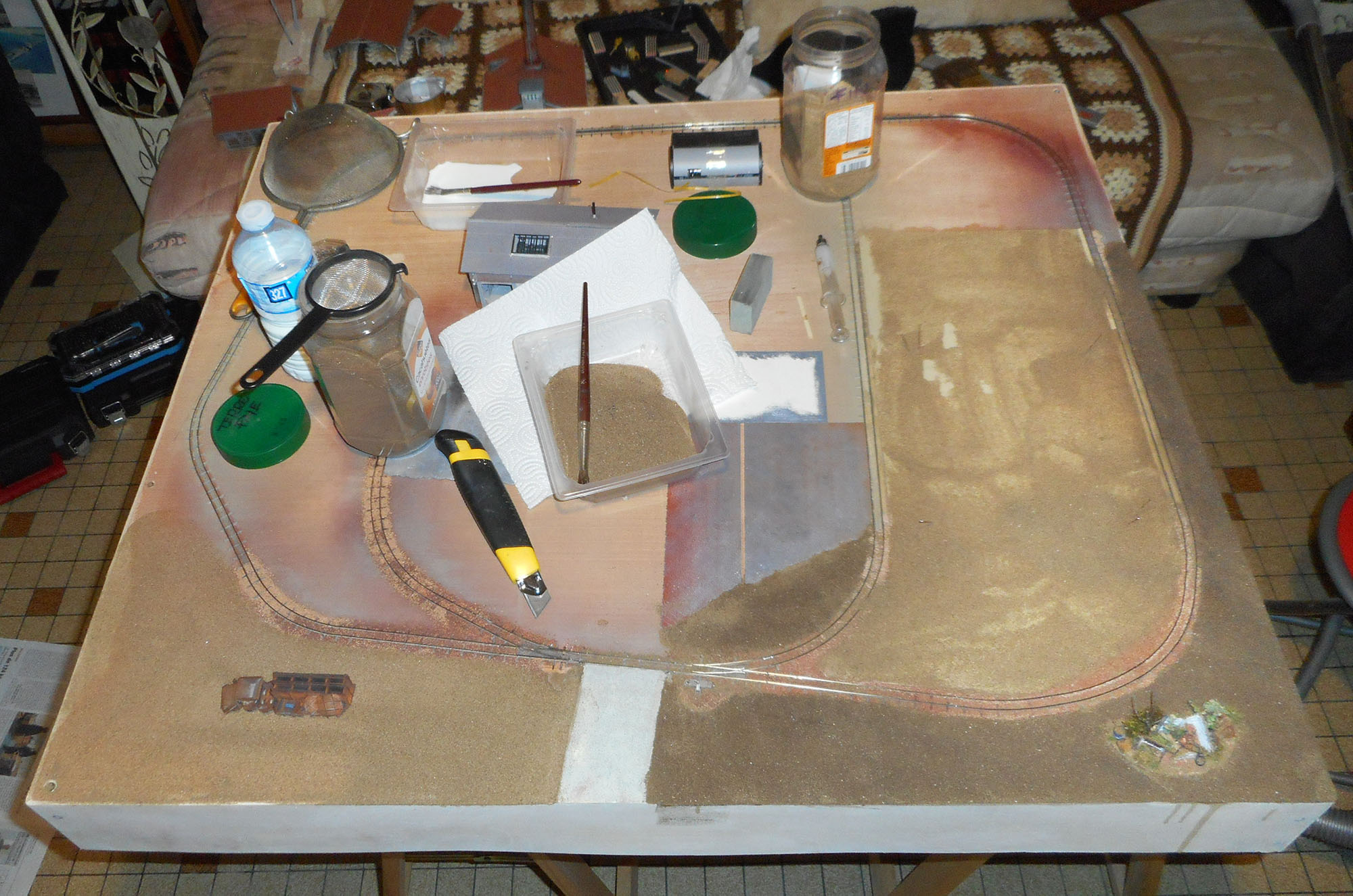

Pendant ce temps, j'ai "rafraîchi" ma lapinerie, qui était devenue terne à cause du ponçage des tranches du socle : poussière de bois, mais surtout d'enduit, bien blanc et bien collant.
Ben oui, j'aurais du la poser après, mais je rappelle que je n'avais pas prévu d'être obligé de réduire les dimensions du socle, qui n'entrait pas dans le couvercle :C2 .
Vouala :

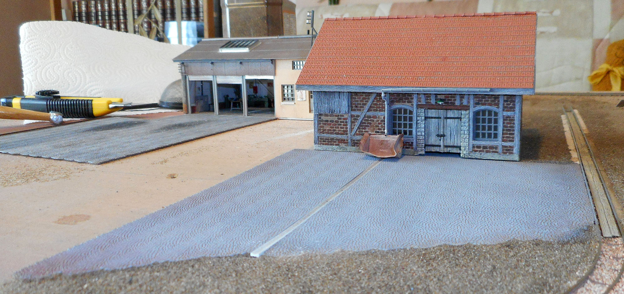

Et puis présentation de l'annexe du four derrière son esplanade pavée, dont j'ai repris la couleur pour essayer d'uniformiser avec l'atelier bahuts :
C'est pas tout à fait ça mais ça ira quand même : la saleté n'a pas la même origine dans les 2 zones.
... et la benne qui récupère les eaux de pluie : voilà pourquoi le tuyau de descente s'arrêtait si haut #B5 .
... et le caniveau en place, des fois que la benne déborderait.
Caniveau, benne et bâtiment ne sont pas collés, pour me faciliter le travail de "sol" autour.

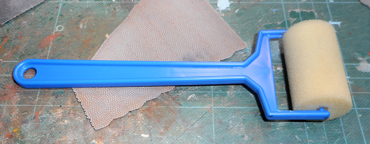

Pour peindre les pavés, mais ça aurait aussi marché pour les briques et la mise en couleur de tout ce qui est en relief, j'ai fait l'acquisition d'un petit rouleau en mousse fine trouvé au rayon arts graphiques du bricomachin du coin :
Ça fait gagné énormément de temps pour la couche de fond. Après, on peut reprendre ponctuellement à l'éponge

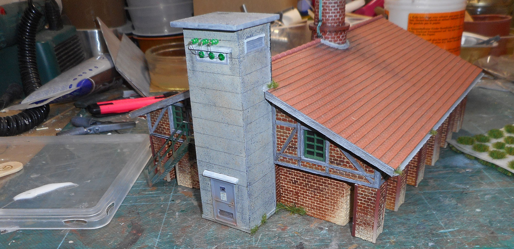

Toujours en parallèle, des finitions diverses sur les autres bâtiments, comme la lumière extérieure sur le dépôt :
... avec le fil électrique, bien sûr, puisqu'il partait déjà de l'interrupteur !
J'ai trouvé dans mes accries du fil de couturière sans poils partout et torsadé 2 brins qui imite encore mieux les vrais fils électriques d'autrefois :ipb-251 . Et c'est plus facile à poser #B6 !
