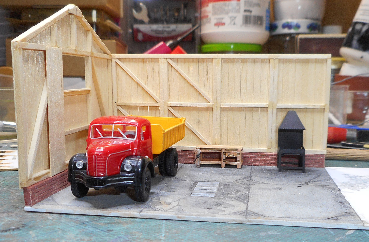

Travaux du jour.
Faut que je réfléchisse un peu à comment j'agence tout le bazar dans l'atelier.

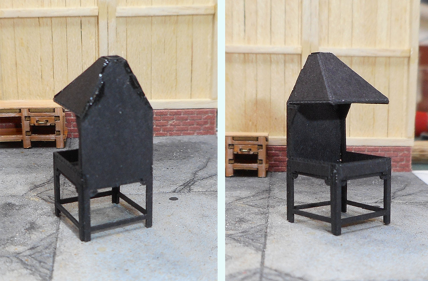

Donc montage de la forge et de l'établi.
La forge :
Ouch, grand moment !
Montage à la cyano pour que ça colle plus rapidement que la colle blanche, mais au maximum "par derrière" pour qu'on n'en voit pas les traces brillantes.
Hop, recto/verso :

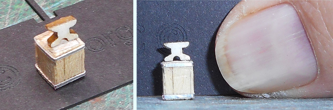

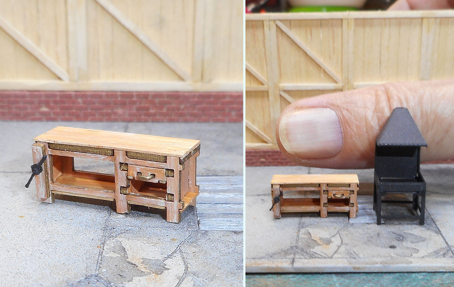

L'établi :
Alors là, les doigts dans le nez, et à la colle blanche !
Le traditionnel doigt avec l'ongle de chez Shapeways donne la taille :
Ben voui, c'est pô gros, on vous l'a dit :H1 .
J'ai essayé d'imiter le veinage de l'établi en chêne que possédait mon Grand Père : pas évident, et je trouve la teinte trop foncée.
...mais ça ira, c'est pas pour moi #B2 (ah ben si, au fait :F9 ...).
Quant à la forge, elle recevra de toute façon une peinture de finition, mais le support sur papier noir est une très bonne idée du Chat.

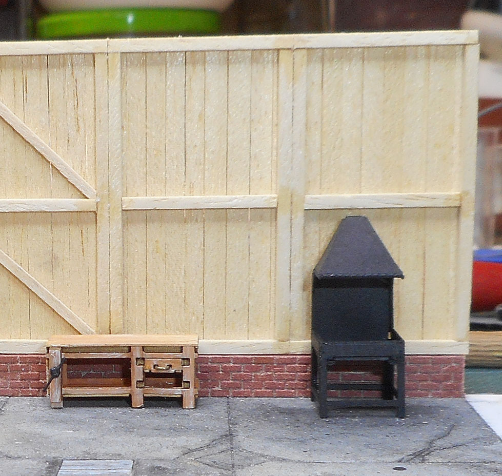

Voyons comment je vais agencer tout cela :
Donc, finir de compléter les contreventements des divers panneaux préfabriqués, que j'ai déjà repris.
Et pis une forge contre des panneaux de bois, c'est pas une bonne idée #B8 #B7 .
Mais, dans nos années 1950, heureusement que les plaques d'amiante existent D9 ...
Donc un doublage partiel à prévoir.
Si on meuble un peu, ça devient riche :
... mais il va falloir que je retrouve le reste de l'outillage déjà évoqué pour finir mon aménagement : ça risque de bouger.
Donc pour l'instant je n'avance pas plus : y'a Charge Utile à lire, de tout façon ;) ...

Messagepar Patrick ze rabbit Deludin » 25 03 2022 à 00:02

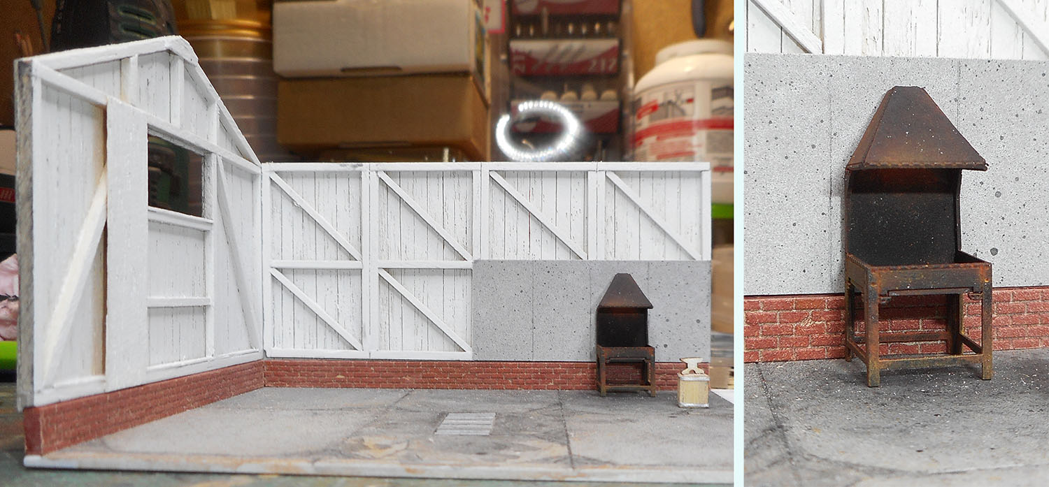

La tôle, c'est pas une bonne idée #B8 car ça transmet la chaleur.
Nan, j'ai dit plus haut que je doublerai le bois par cet "excellent produit" qu'était l'amiante-ciment.
D'ailleurs c'est fait, après un coup de blanc :( sur les panneaux bois, histoire d'amener un peu de lumière dans l'atelier : je pense au confort des ouvriers, moi.

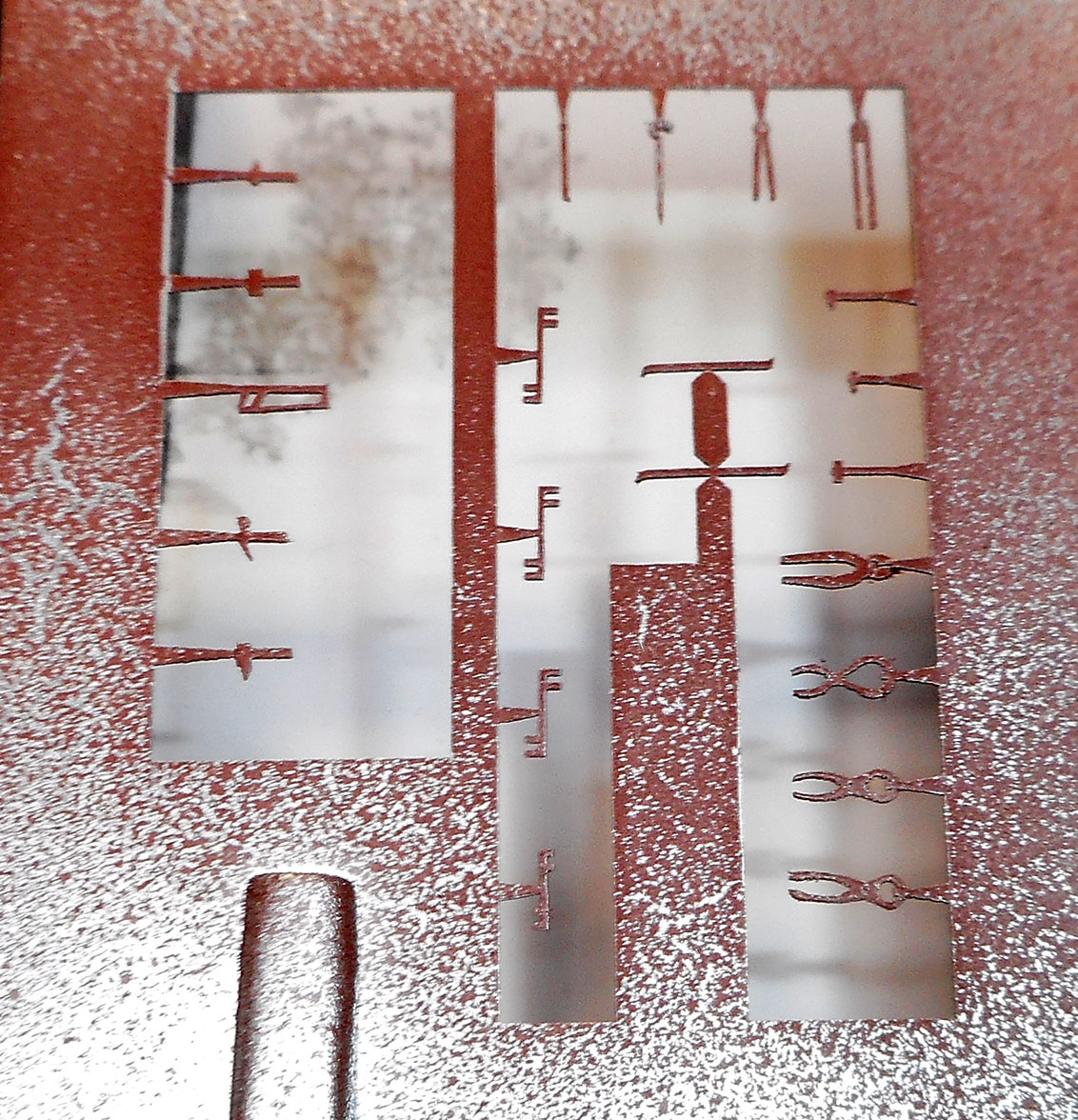

Et au passage une patine légère sur la forge (après le coup de noir en bombe), pour bien faire ressortir les détails des cornières et fixations que Pierre s'est embêté amusé à reproduire :
Une tuyère est prévue, d'ailleurs le "trou du souffleur" est en place au milieu du foyer.
Ah, retrouver mon charbon miniature, un bac à eau, un balai, un bac à beurck, une armoire à pharmacie, des pansements (à l'échelle :H2 ) et la tête, alouette...

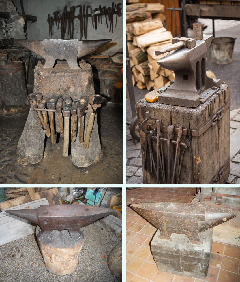

Comme je n'ai jamais eu à construire de forges dans mes métiers, je suis allé voir notre pote Nénette pour savoir à quoi ressemblait une enclume et son billot (non livré).
Voilà des exemples :
On notera que le billot est rond (tronc de hêtre) ou carré, fretté ou pas.
Hauteur 55 à 65 cm, selon l'enclume.
Et que les outils peuvent être accrochés autour. Ça tombe, bien, je ne savais pas où les mettre tous !
Pas de tronc d'arbre sous la main, donc pour le moment c'est un billot carré.
Et hop !
Vi, c'est pô gros...
Et le pire, c'est que je vais améliorer la forme de l'enclume en taillant au moins une extrémité en pointe D9 . Enfin, si j'y arrive...

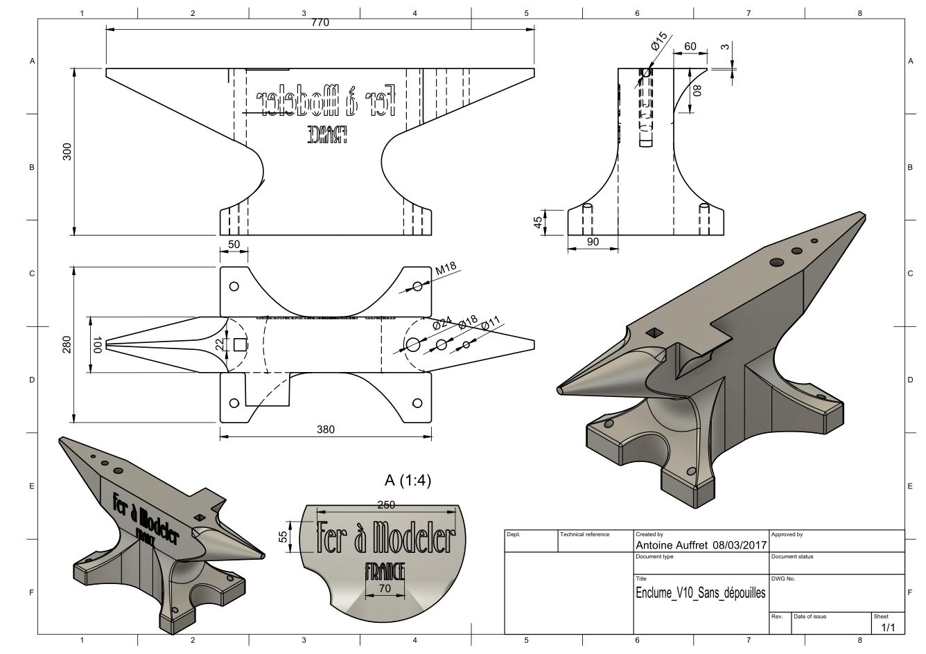

Et pis c'était le temps de chercher de la doc sur les zenclumes.
Justement, ça répond à Storm ce matin :ipb-251 !
Donc des cotes.
Difficile à trouver.

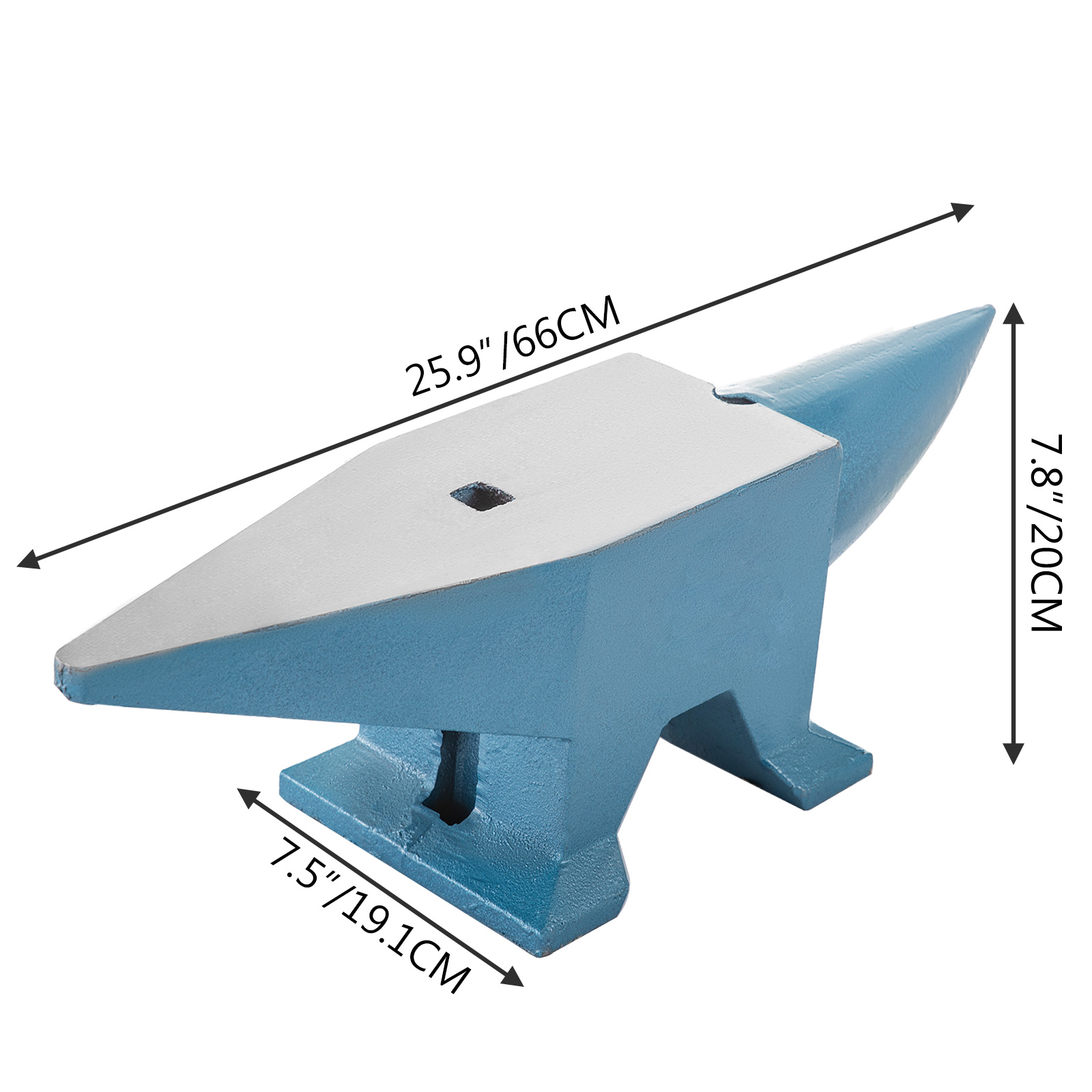

Voilà :
'ttention, c'est un modèle anglais, le dessus de la partie à "faire des cercles" n'est pas aligné avec la table !
Pas gros, en H0...
Plus "français", il y a ça :
(Manquent 2 traits verticaux sur l'élévation, pour l'espèce de machin rectangulaire qui dépasse sur le côté. Ah, les termes techniques...)
C'est tiré de cet excellent site :
https://www.stagedeforge.com/nos-enclumes/

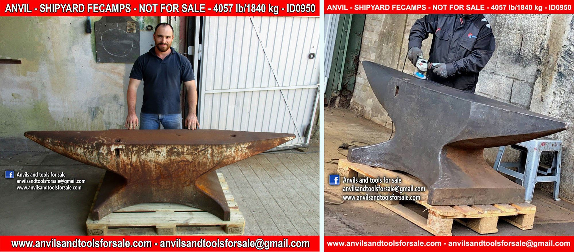

Après, on peut faire plus gros :
... mais faut en avoir l'usage, comme disait justement Pascal...
