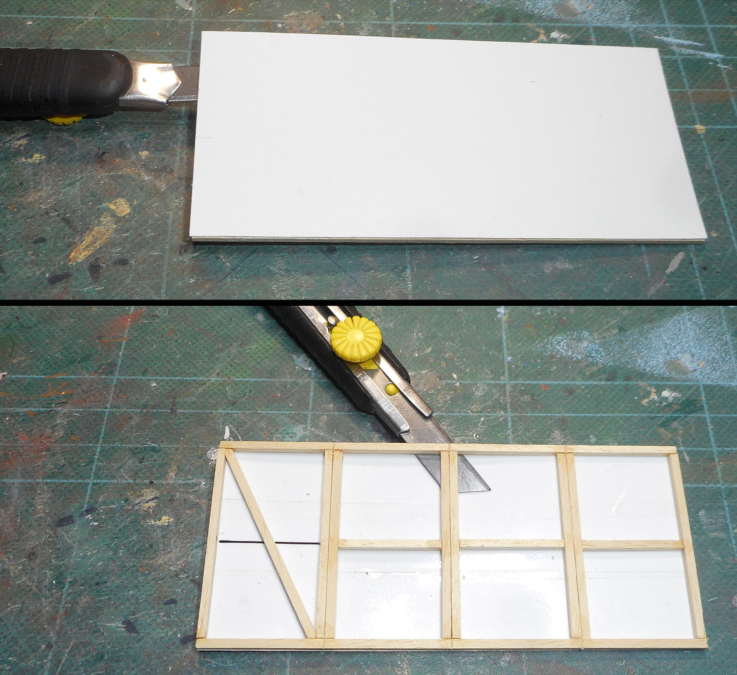

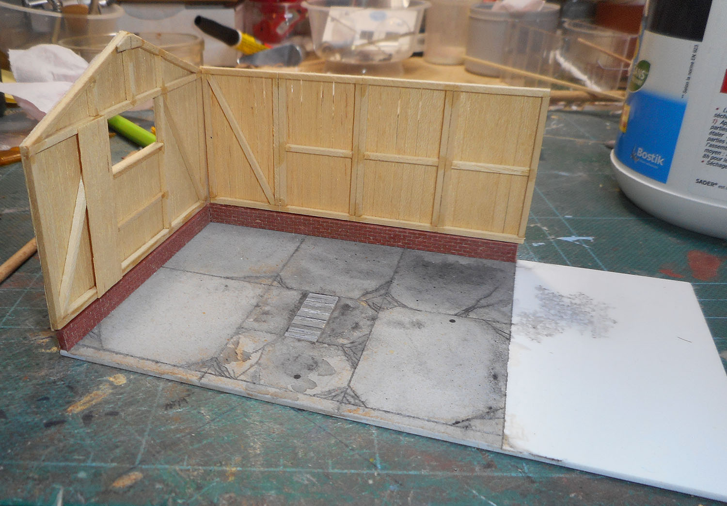

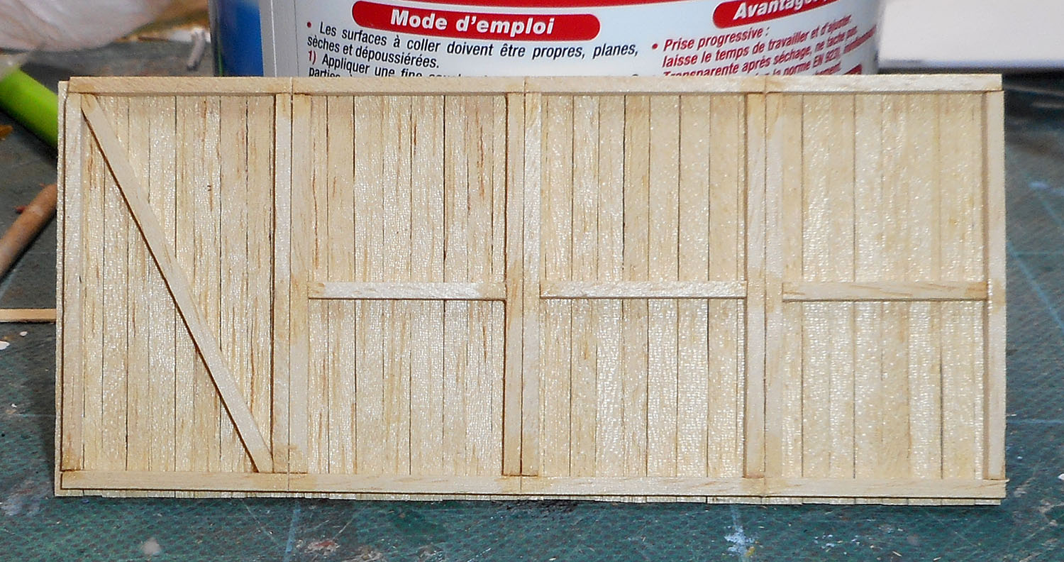

Long-pan arrière de l'atelier, sur le principe de construction du pignon.
Quand je vous dis que ça se décolle bien :
Le panneau fini :
Je pense que j'aurais du faire les 4 travées identiques, et contreventer 2 "carrés" superposés plutôt qu'un rectangle, ça aurait été plus plausible.
Ben tant pis, na.
Montage en équilibre précaire, juste pour voir :
... et m♫♪de, j'ai oublié de décompter l'épaisseur du pignon, du coup ça dépasse du soubassement à l'autre bout H4 :C2 :C1 (et j'en passe).

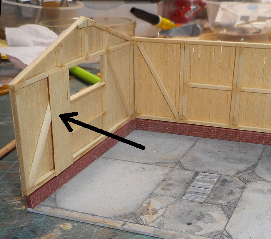

Le panneau sur le pignon, c'est pour recevoir l'armoire électrique générale :

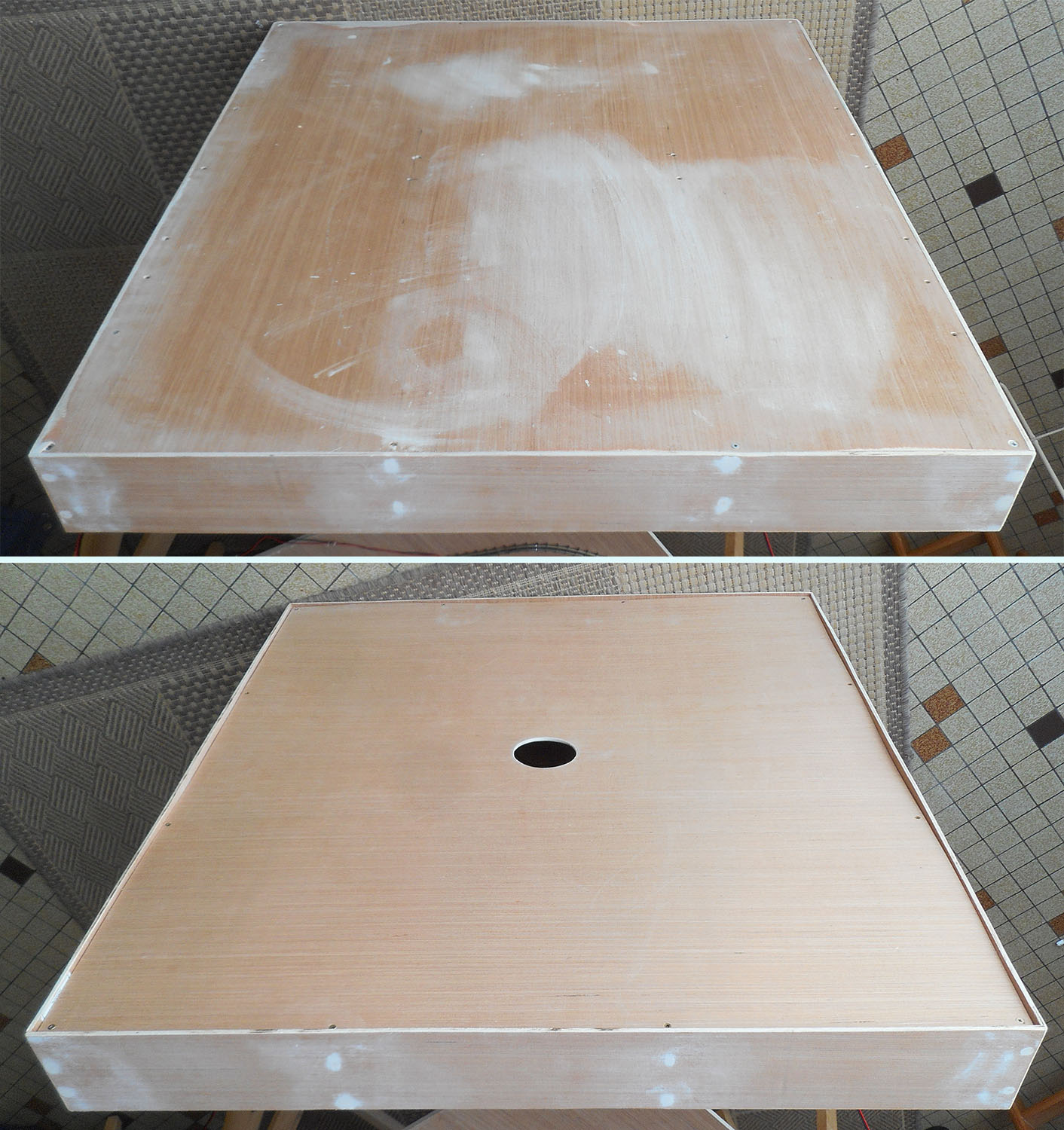

MAIS j'ai continué ma menuiserie, car il sera bientôt temps de poser définitivement les voies.

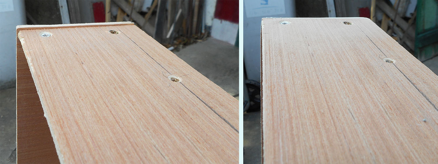

Vous vous souvenez que j'avais maugréé au sujet des "menuisiers" des grandes surfaces qui n'étaient pas foutu de tailler à la cote exacte, et encore moins d'équerre ?
"Dommages collatéraux" et rattrapage :
Rebouchage de tous les trous de vis, et aspect recto/verso :
La plaque inférieure avec le trou central dissimulera toute la tripaille et la protégera.
Elle est vissée donc démontable.
Sur le dessus, le décor cachera les vis.

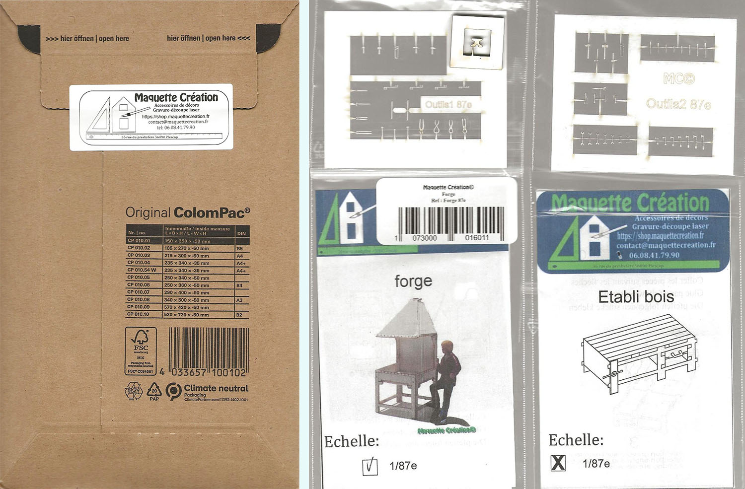

J'ai reçu une zolie enveloppe avec, dedans, plein de petits trucs sympas à monter :
C'est pas gros, y'a intérêt à peindre les outils sur la grappe !!!
... Cet homme est fou. Normal, c'est un chat #B6 .

Messagepar Kazh du » 23 03 2022 à 00:08
Miaou, pff pff :H1
C'est même moi qui ai préconisé de peindre avant de détacher les pièces.
Juste pour le fun par rapport aux outils US tant adulés, c'est beaucoup plus à l'échelle du 87e :mrgreen:
