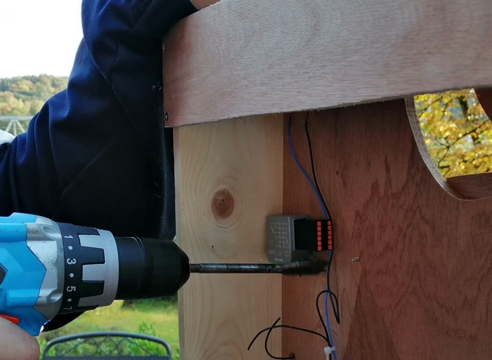

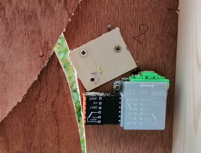

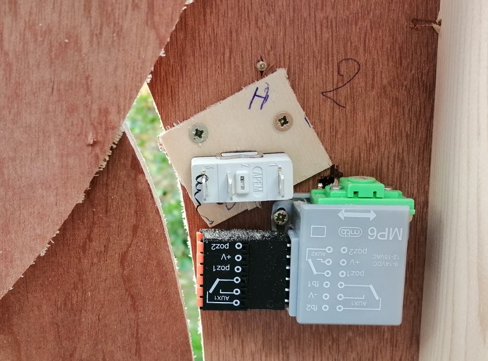

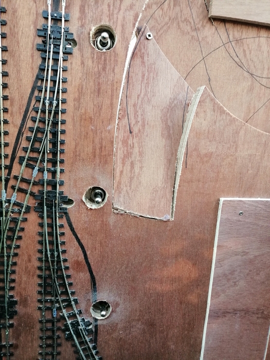

Avant ça : mise en place du système de commande des moteurs d'aiguillage ...
Le principe : en voie étroite campagnarde, il n'y a pas d'aiguilleur, ni de poste d'aiguillage : pour changer l'aiguille, le train s'arrête (coup de sifflet) le chauffeur descend, fait l'aiguille, remonte en machine, et redémarre (coup de sifflet) en diesel, c'est la même chose sauf que c'est un coup de klaxon ..

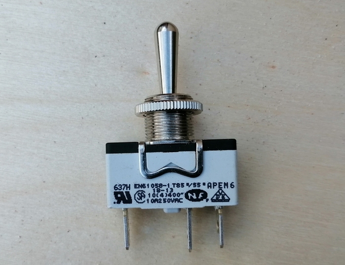

Je voulais donc reproduire la même chose sur le réseau, le levier d'aiguille étant remplacé par un interrupteur ... comme ce sont des moteurs qui réagissent à une impulsion, il fallait un interrupteur qui donne une impulsion d'un côté ou de l'autre ... Zébu a trouvé la perle rare ...
Le levier va à droite ou à gauche en donnant une impulsion, et revient au milieu #B6

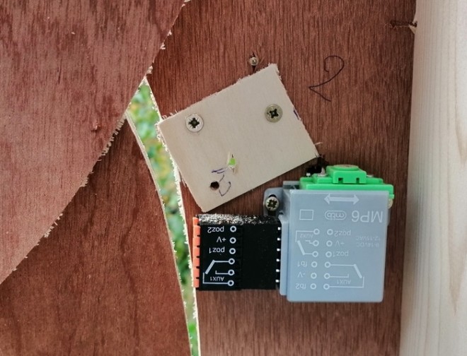

Problème, l'épaisseur du plan de roulement .. qui va devenir un avantage : on a creusé un trou d'un diamètre suffisant ...
On a découpé des plaques de fixation dans du CP du 2 mm, vissées sur le fond
on a percé pour boulonner l'interrupteur (le plus compliqué, ce fut de serrer l'écrou !!!)
Et vu de l'autre coté, le levier de l'interrupteur dépasse un peu du sol, sera facile à camoufler, et sera facile à manipuler, comme dans la réalité :ipb-251
Reste à câbler tout ça ... le problème, c'est que maintenant, il y a un couvre feu à 22 h, ce qui rend pratiquement impossible nos soirées du jeudi ... je vais donc m'arranger avec Zébu pour faire des après midi récréatifs ferroviaires ..

Pas bête, l'idée de cet "impulseur".
Il vient d'où ?
J'ai utilisé une commande à levier accessoire d'avertisseur de voiture pour mettre sous tension une voie de garage se terminant en impasse sans issue. Pas de risque d'oublier : on lâche la commande et le courant ne passe plus.
Mais dans ton cas, il en faudrait 2 aux fonctions "inversées", et le câblage ne serait pas simple.

Il vient de chez Mantec, seul fournisseur dans le coin. Il existe aussi en plus petit. style Velleman.
Mantec
Re: Les Confits des Ments .. OF, Ovn
Messagepar Tram47 » 24 10 2020 à 22:26
voir ici:
https://www.mantec.be/fr/2647-2-contacts
cet inverseur est appelé MOM (momentané) -OFF-MOM (momentané)
partout dans les magasins d'électronique . #B6

Nous avons utilisé un unipolaire ;)

sur le réseau HO , j'ai utilisé les bipolaires pour pour pouvoir alimenter des relais ( câblés en auto alimentation ) pour la signalisation et les coupures d'alimentation des voies.
cela semble compliqué , mais une fois le schéma réalisé sur typon , ce circuit à servi maintes fois.
Hélas le typon fut prêté et maintenant est définitivement perdu. Le modéliste emprunteur nous à quitté.
NE JAMAIS PRÊTER LES TYPONS !!!!!

Messagepar pelican » 02 11 2020 à 09:25
Dans ce cas ci, il faut juste une impulsion pour faire bouger le moteur : il y a un contact de fin de course. Nous avions essayé avec un interrupteur "on off on" mais il y avait un grésillement ... qui a disparu avec le "mom of mom" ;)

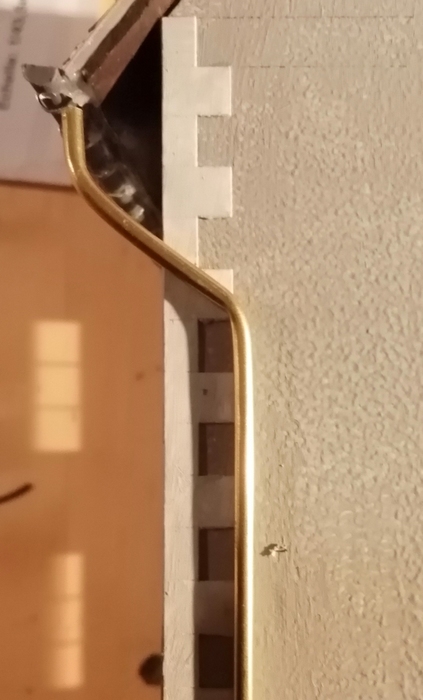

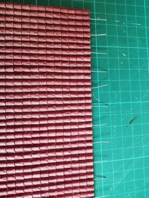

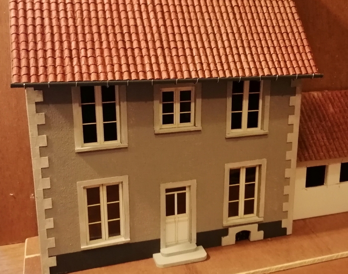

Et donc, je me suis penché sur la toiture de la ferme .. découpe d'une sous toiture en contreplaqué de 3 mm d'épaisseur, mise en couleur des bords et collage de la plaque Redutex : facile, elle est autocollante .. ça améliore la tenue de la toiture sur le bâtiment ... mais ..
Une toiture sans gouttière, c'est comme un baiser sans sel, ou une soupe sans moustache .. ça manque .. comment faire :F9

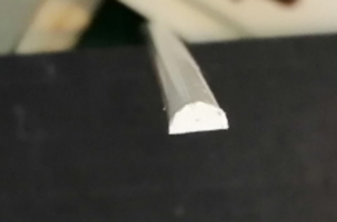

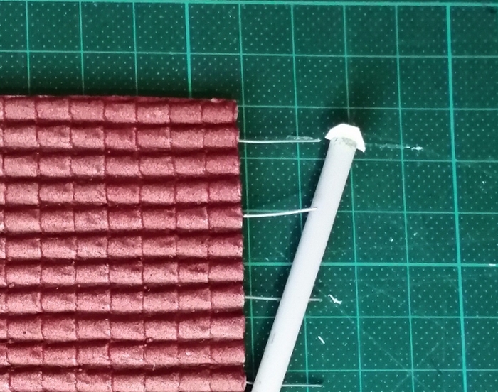

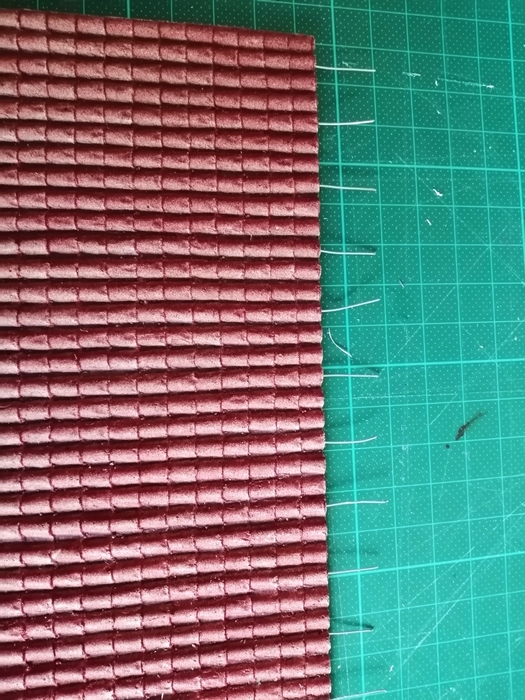

J'ai trouvé des profilés en demi lune en PVC, et j'ai fait comme les pros de la toiture : j'ai posé des fils entre la plaque Redutex et la planche de cp
Facile, comme la plaque est autocollante, il suffit d'insérer les fils toutes les 3 tuiles
Ensuite découpe du profilé à la bonne mesure et collage d'un bout de carton aux extrémités ...
Avec des fins ciseaux, découpe du carton au plus près du profilé, et puis ajustage à la lime ...
Et pshiiit d'une bombe gris mat
Et c'est ici que ça se corse (capitale Ajaccio, dixit Béru) C7
j'ai plié les fils approximativement, collage à la cyano de la gouttière sur les fils , et comme ça me paraissait un peu léger, j'ai renforcé avec un congé de colle blanche entre la gouttière et la planche de cp ... faire attention : bien positionner la gouttière pour qu'elle soit bien horizontale, par rapport à la pente du toit
Le plus long, ce fut de laisser sécher
Ensuite, on replie les fils sur la gouttière, et c'est ici que le congé de colle a toute son utilité : il faut forcer un peu sur les fils pour avoir un bon résultat ...
Et on découpe ce qui dépasse à la pince Xuron .. le résultat est très satisfaisant :ipb-251
Et là, j'hésite : camoufler la toiture pour repasser un pshiit de gris sur les attaches, ou laisser comme ça .. mon poil dans la main me conseille la deuxième solution :rod_siflet
La phase suivante : la descente d'eau pluviale ... une gouttière sans descente, c'est un peu comme une soupe ... etc. ... etc. ... :mrgreen:
les "dalles" (expression du Sud-Ouest) ne sont jamais bien horizontales, elles sont inclinées pour faciliter l'évacuation vers la descente. En modélisme, c'est certes peu visible et pratiquement jamais effectué.
en IIm.,je pose aussi les gouttières " à l'horizontale", mais en expo ,par deux fois des visiteurs ont fait la remarque !

Dans ce sens, il doit y avoir une pente de± 1 cm / m mais c'est quasi invisible, même en réel
Ici, je parlais de l'horizontalité dans l'autre sens .. il faut positionner la toiture sur le bâtiment, et veiller que la gouttière soit bien horizontale dans le sens de la largeur ;)

J'en ais déjà parlé, le Redutex, excellent produit, mais, mais, mais! Il est extrêmement caoutchouteux, ne surtout JAMAIS le lisser, même légèrement avec le doigt!! Il s'allonge légèrement et avec le temps et la chaleur, il reprend sa place! = apparition d'un manque ???
Pour améliorer le collage, parfaite propreté du support et adhésion par tamponnement léger avec une boulle de chiffon.
Le rouleau est bien évidement à bannir!

J' ai eu aussi la merde est convenue D9 , euh, l'amère déconvenue en H0.
Donc bien veiller, comme tu dis, à le tamponner et surtout à éviter de l'étirer même par inadvertance.

Pour les autres bâtiment, je vais sans doute laisser comme ça .. la gouttière pour le bâtiment principal, et le reste sur les trottoirs ... :boss:
Bon, pour la descente, facile : j'ai un tube laiton à bonne dimension, juste le couder ..
Peindre, fixer des attaches postiches, j'ai déjà fait le trou dans la gouttière, mais elle sera mise en place plus tard, quand le bâtiment aura sa place définitive :ipb-279
