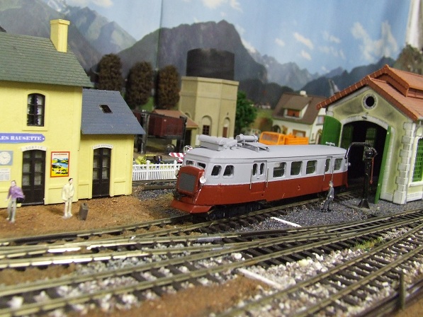

Messagepar Gallavael » 31 08 2011 à 12:18
Un nouvel autorail pointe le bout de son nez
Le (futur) immatriculé 212 ne pourra rouler que lorsque j'aurais résolu un petit problème mécanique.
L'A80D 313 et sa remorque ont encore quelques heures de services intensifs devant eux: le moteur de l'a150D2 222 m'a encore laché et le De Dion ne fait que quelques courses mineures.

D'ou provient ce nouvel autorail ?
Pour les 040T Corpet, il faut soutraiter en Bretagne !
Re: Reseau HOm de Gaelaur
Messagepar Gallavael » 31 08 2011 à 16:29
C'est un Mougel

Messagepar malletslm » 31 08 2011 à 19:30
Ah ! enfin un A150D sur le réseau de Galeaur ! #B6
Quel est le souci mécanique sur cet A150D ? celui que j'ai "restauré" l'année dernière avait aussi nécessité quelques réglages... :idea:

Messagepar Gallavael » 31 08 2011 à 20:01
J'ai cassé le ressort de transmition et puis j'avais des soucis au niveau de rotation de l'axe (plutot résolu), les vis sans fin ne touchaient pas forcement les essieux moteurs.

Messagepar malletslm » 31 08 2011 à 20:09
Ressort de transmission cassé ? Aïe... :? . Sur le mien, ce ressort était simplement trop comprimé et trop solidement fixé aux deux axes pour le raccourcir de quelques spires (ce que j'avais fait pour mon A150D neuf dans les années 80), ce qui contrariait fortement le fonctionnement dans les courbes : ça s'est résolu en... ovalisant le trou d'axe du bogie avant, pour lui donner un peu de souplesse...
J'espère que tu vas trouver un ressort de remplacement... à moins qu'une pièce en silicone de chez Interfer (ce qu'il fait sur ces modèles actuels...) ne convienne ?

Messagepar Storm » 31 08 2011 à 20:23
Je vais remettre un ressort sur le mien: le tube silicone ne fait pas bon ménage avec la lubrification des paliers… H4 Si je devais me pencher dessus, j'adapterais un moteur plus gros quitte à le reculer et refaire un berceau. :maitre:
Photos à suivre pour d'autres remarques Gaël histoire d'améliorer la chose #B5

Messagepar Storm » 31 08 2011 à 21:04
Ce n'est pas vraiment un "petit ressort"… Il doit être à spires jointives pour la souplesse et surtout être du bon diamètre pour se monter sur les axes sans glisser. On peut bricoler des petits ressorts de compression ou traction mais là, pour faire fonction de cardan, mieux vaut utiliser de la fabrication industrielle :B3
Je vais voir si je n'en trouve pas un dans la boite à rabiot #B5
