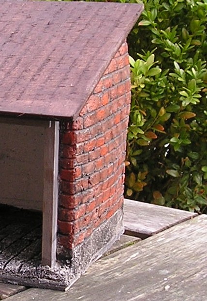

Messagepar pelican » 14 12 2011 à 08:52
c'est vrai que c'est plus facile en IIm .. C7

Messagepar SteamyStef » 14 12 2011 à 10:20
Faudra soigner tes parallèle :F9
Le résultat à ce stade, est pas mal je trouve. Pour les joints... peut-être essayer avec une mine de crayon blanche que l'on peut trouver dans les merceries! Vous savez... En Belgique, on trouve des mines blanches de 0,9mm pour porte mine!
Très utile pour renforcer le côté lumineux ou des joints!

Messagepar Kazh du » 14 12 2011 à 11:10
Déjà par principe je ne suis pas vraiment heureux de ce que j'ai fait....les joints horizontaux ne sont pas assez marqués par rapports aux verticaux.
Maintenant la décision finale sera prise après passage de la couleur des joints.
Alors le modèle sera gardé ou ira à la poubelle? :F9

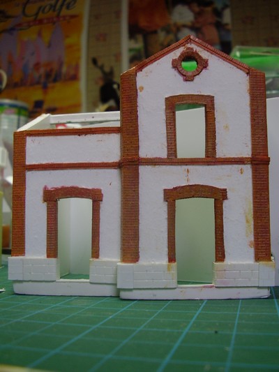

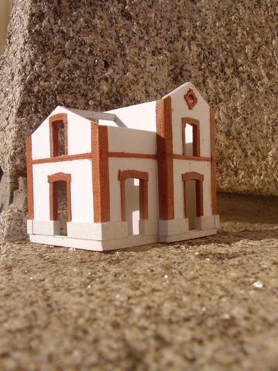

Messagepar Kazh du » 18 12 2011 à 13:17
Une piqure pour le vaccin et voilà...
J'ai encore les frises courant sous la toiture à faire et les décorations en briques seront complètes...ouffff #A8
Re: Défi PME: La voie du Kreiz Breizh
Messagepar Kazh du » 18 12 2011 à 17:33
Finalement une fois qu'on a pris le coup ça avance pas trop mal, mais les jeux à la gravure c'est pas top. Va falloir que je revois l'éclairage de la pièce :F9
Toutes les frises sont posées, il faut maintenant mettre les huisseries et les fantaisies sous la toiture production en série à prévoir.
Avant pour rigoler peinture sable/grisé pour les murs et granit légèrement crème pour les soubassements....super de la patouille pour trouver les teintes :ipb-251

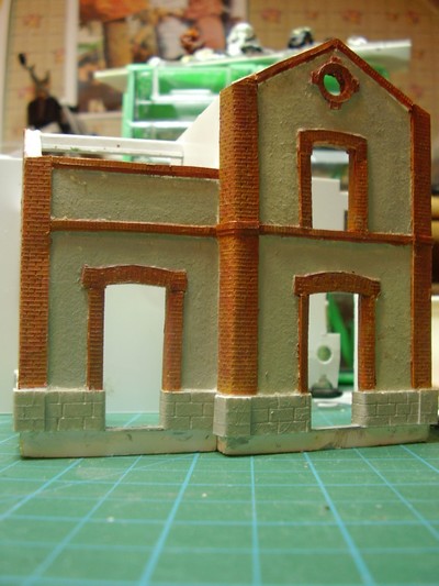

Messagepar Kazh du » 19 12 2011 à 09:01
Oui j'y ai pensé. La gamme LIQUITEX a une peinture chargée en "micro billes" très bien pour donner un très leger relief au trottoir. Mais en enlevant le masquage j'ai pelé le carton plume du coup je ne suis pas sûr d'avoir besoin de "forcer" le trait avec une peinture texturée.
J'ai passé une couleur hier soir je verrai aujourd'hui ce que ça donne.
Ce qui me perturbe le plus en se moment ce sont les différences de couleurs suivant l'éclairage...et la vision de l'APN.
Avec mes yeux j'ai l'impression que je ne devrais plus toucher aux couleurs des briques et sur la photo c'est beaucoup trop uniforme, c'est un truc à attendre le printemps pour terminer :H2

Kazh du a écrit:Ce qui me perturbe le plus en se moment ce sont les différences de couleurs suivant l'éclairage...et la vision de l'APN.
Les APN n'ont, en général, absolument pas la même vision des couleurs que nous !
En plus, ils sont beaucoup plus sensible que nous aux modifications spectrales de l'éclairage en fonction de l'heure s'il est naturel où de tout un tas de paramètres s'il est artificiel.
Troisio, l'environnement de l'objet photographié reflète la lumière sur lui et donc le colorie en fonction de sa propre couleur.
Et enfin, pour faire court, il y a entre l'APN et nous un troisième élément perturbateur, l'ordinateur et surtout son écran. Et encore je ne parle pas d'imprimer les photos :rod_siflet
Il y a un moyen très simple de diminuer un peu tous ces effets secondaires : la correction de la balance des blancs.
C'est un bien grand mot et le plus difficile est, parfois, de trouver dans les menus de l'APN où se trouve la fonction #B5
Il suffit de viser avec l'APN une partie de la scène que l'on dit être blanche. Dans le cas où on ne sait pas trop choisir, on prend tout simplement une feuille de papier blanc que l'on pose sur l'objet. On mémorise cela comme étant blanc et on fait ensuite ses photos.
Voilou... en photo je suis un peu plus à l'aise qu'avec un crayon, même si j'en fait souvent à la volée et sans m'emm... simplement pour garder la mémoire d'un état de la maquette en cours :mrgreen:
