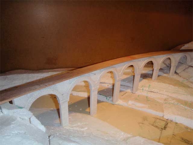

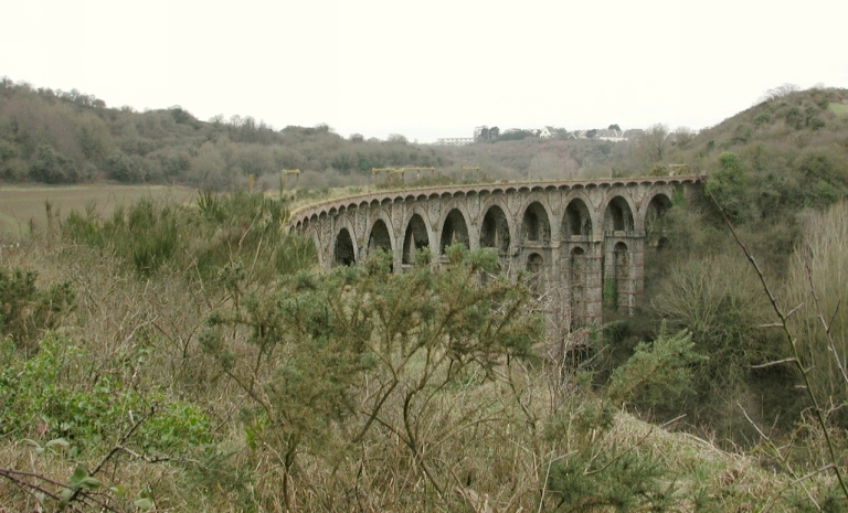

ce module est d inspiration libre puisqu il comprend un viaduc inspiré à la fois de Kerdéozer mais surtout du Douvenant ( en courbe et en rampe ! ) qui se situe lui sur la commune de Langueux , il ne sera par contre pas contre venté de par sa faible hauteur sur le module
le module se situe dans la continuité des Ponts Noirs ( tréguier ) et donc de la rivière Guindy , mais je prends des libertés avec le tracé , ( Kerdéozer n enjambant pas le Guindy mais simplement un vallon parallèle à celui ci ) , de plus les batiments qui prendront place au pied du viaduc sont un mixte de batiments trégorrois ( moulin, chapelle , manoir et routoirs )

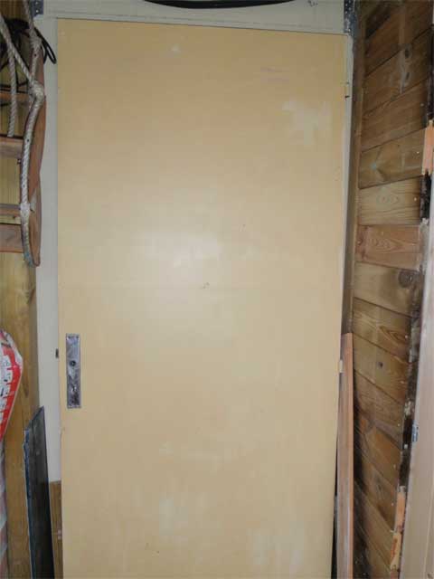

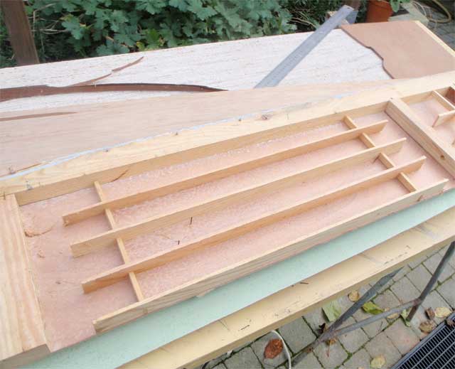

Comme les finances sont au plus bas ( Mon trésor étant passé par là :C1 ) je continu mon recyclage , cette fois ci ( Penvenan est réalisé avec une ancienne table de PIng Pong reconvertie ! :oups2: ) le support est une ancienne porte sauvée de la benne , sa structure interne en fait un plateau idéal ( lègèreté et rigidité) pour ce genre de module ou il n y a pas de commandes électriques
les panneaux de côté viennent également du démembrement de la porte , coût boiserie néant , sauf quelques vis et colle pour solidifier le tout :^)
le relief lui aussi de la récup , emballages et recup de polystirene de chantier

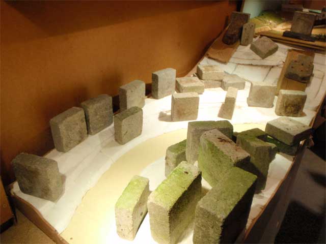

constitution du relief , Stonehenge version cubique D9

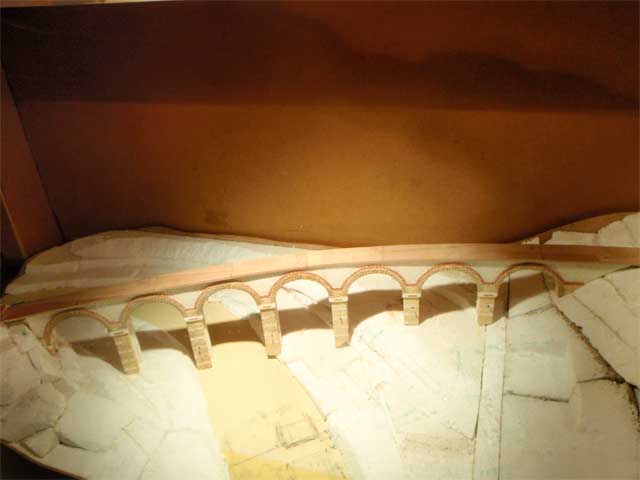

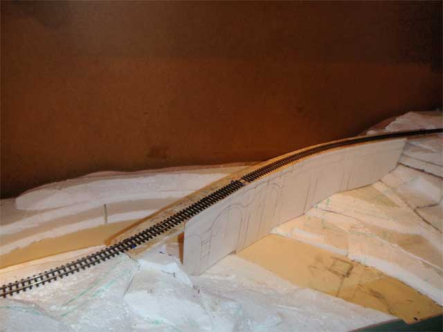

essai calcul et dessin du viaduc :F9

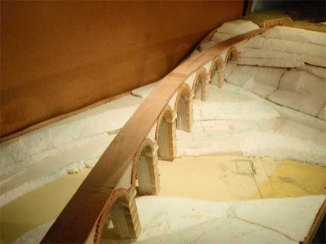

enfin réalisation du viaduc , vu des demi piles
j oubliai , pour l intégration des batiments dans le sol , comment n y avais je pas pensé :H2 utilisant la technique pour mes lamellés collés en marine , le cellophane bien sur ( là aussi de la récup , emballage colis ) merci pour tout vos précieux conseils :F5

7 M de longueur, rien que pour le train ! Veinard...
Il est en quoi ton viaduc ?...

[salut Yves , comme toujours j exploite mon stock de dépron ( sauf le tablier en cp , morceau de la porte ) le tout en materiaux de récup

Excellent : il y a longtemps que je me dis que les vantaux de porte "alvéolaire", rigides et légers, feraient une excellente base de réseau... #B5

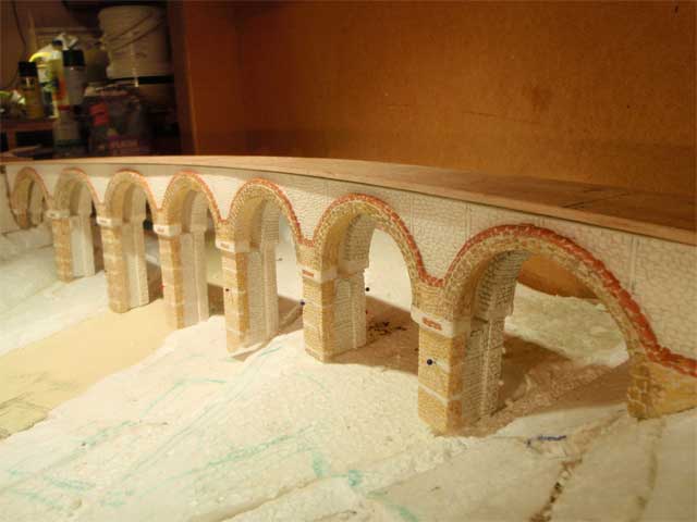

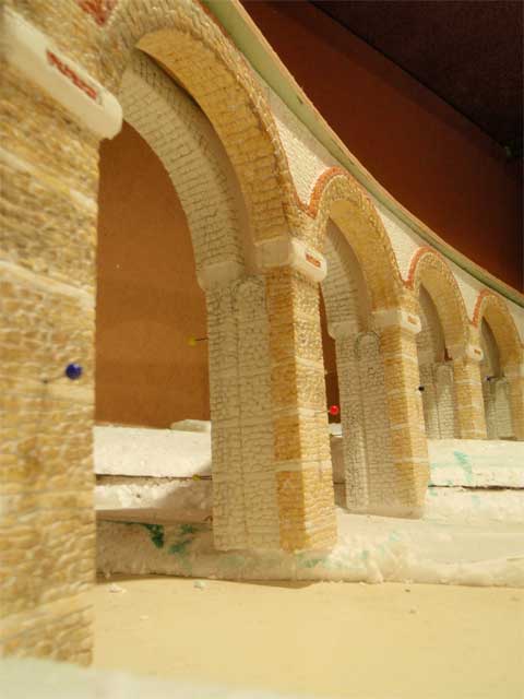

un petit post rapide pour vous présenter la suite des travaux
le viaduc prend forme , ce soir montage "à blanc" et premières couleurs de base apposées , les séances de gravage #A8 sont presques terminées mais il reste encore du boulot ,
parements briques , plaques de jointure des culées et surtout tout le tablier et son garde corps !
pour info la chose fait 95 cm de long
Laurent
laisse les dire

Messagepar malletslm » 02 12 2011 à 23:51
Avec ce genre de viaduc, l'expression "ouvrage d'art" prend tout son sens ! #B6
J'ai dû retourner quelques posts plus hauts pour revoir la photo du viaduc réel dont le modèle réduit est inspiré car sa construction très originale, avec les deux rangées d'arcs parallèles séparés par un "vide", n'avait pas attiré mon attention dès le départ... :^)

Messagepar laisse les dire » 03 12 2011 à 17:02

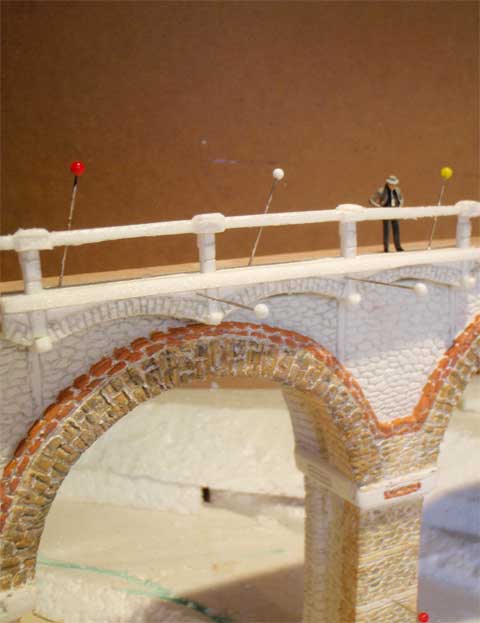

le chantier continue , comme c est le week end et que l on a du courage ,( et surtout pas une journée à trainer ses guêtres dehors :boss: ) ce matin attaqué les gardes corps , enfin pour l instant une petite portion pour essais
c est un peu épais mais difficile de faire plus fin , ou alors utiliser une autre technique ....
repris aussi la gravure des pierres des arches , trop grosses ....
un visiteur est venu voir l avancée des travaux ... Monsieur Harel ? :oups2:
