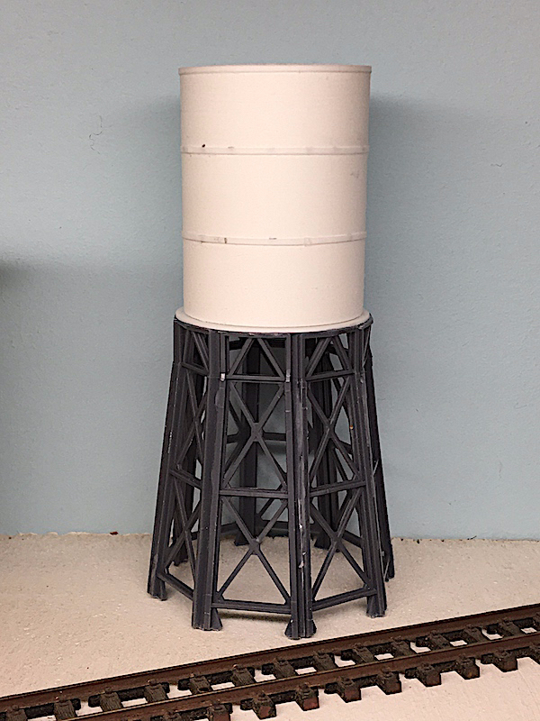

Comme j'aime bien lier l'historique à la partie modélisme j'ai sorti les documents! En étudiant d'un peu plus près les écrits de 1894 par l'ingénieur des ponts et Chaussées P.Lievin. Il semblerait qu'à l'origine ce château d'eau n'était pas prévu pour la gare d'Outarville mais pour celle de Chatillon le Roi: "A Chatillon le Roi, nous avons fait creuser un puits de 22,50m de profondeur et de 1,20 mètres de diamètre, au fond duquel nous avons fait installer un pulsomètre de système Koerting frères 20 rue de La Chapelle à Paris, pouvant élever 140 à 150 litres par minute à 25m de hauteur avec une pression vapeur de 8 à 10 atmosphères. L'eau est refoulée dans un réservoir de 20m3, monté sur une charpente métallique...." on est en droit de se poser la question et si celui-ci n'avait pas été déplacé à Outarville au bout de quelques temps?
Voici mon modèle dans son état actuel. Il est confectionné avec un piètement de château allemand Faller en N...oui j’ai bien ce genre d’exercice qui consiste à détourner certaines pièces de leur utilisation de base...la cuve quant à elle est issue d’un tube pharmaceutique.
La base n’est peut-être pas aussi fine que celle du vrai mais comme mon diorama est une évocation je ne suis pas trop regardant...du moment que ça y ressemble de loin. ;)
Il reste encore du travail mais cela donne une idée du gabarit de la chose. J'ai donné un peu de relief en évoquant les jointures entre les éléments qui forme la cuve à l'aide de petits profilés Evergreen collés à la Cyanolyte. Un exercice délicat mais finalement assez rapide pourvu que l'on soit équipé de petites pinces pour maintenir les éléments à coller en place.

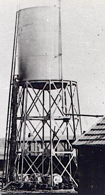

Pour ma part la voie étroite et les betteraviers disons que c'est dans les gènes....mon père ayant toujours fait de la voie étroite et que son intérêt premier c'était le TPT. ;)
Pour compléter une petite vue du château d'eau des Chemins de Fer du Calvados qui était à priori identique à celui d'Outarville:

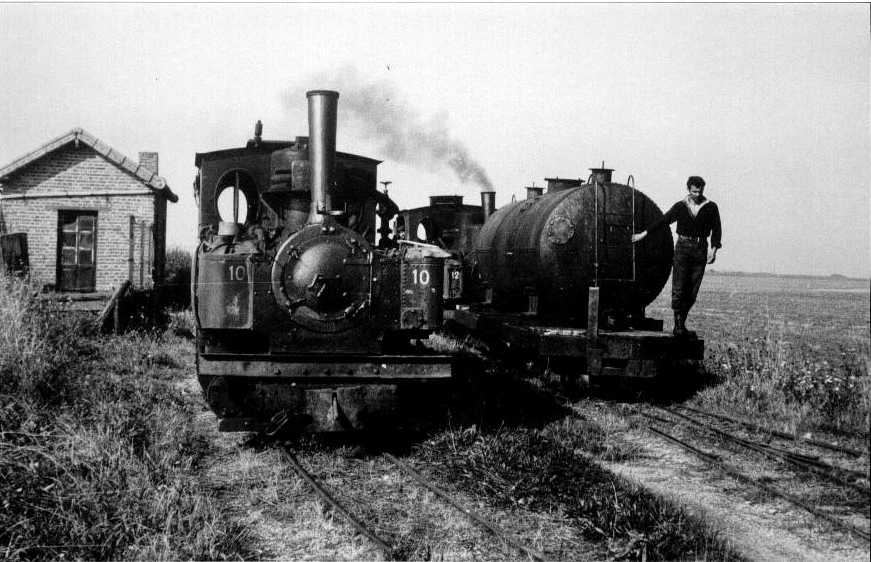

Russell a écrit:Si je me souviens bien le wagon Pershing réel avec les deux citernes de l’Appeva est une création de l’association. Faut demander à Mister David. ;)
On va dire que ça transporte de la mélasse.... ou de l’eau...
Sinon à Coucy et Maizy il y avait des citernes à eau. Bon pas avec ce look là.
En fait l'idée est venu après la découverte de deux citernes agricoles lors d'un déplacement professionnel. Après contact, l'agriculteur nous en a même fait don. Elle furent donc rapatriées, repeintes et installées sur un châssis Pershing à l'image de ce que l'on aurait pu trouver sur des réseaux betteraviers. Cela faisait un wagon supplémentaire et original pour les journées de festival au P'tit train de la Haute Somme. Et peu de temps après, Eric Fresné m'avait envoyé la photo ci-jointe d'un wagon très ressemblant et ayant existé sur le réseau de la sucrerie de Coucy le Château. La ressemblance est frappante, on était pas tombés loin !
En fait, c'est juste une évocation et il n'y a à ma connaissance pas eu de wagon similaire sur le réseau de la Sucrerie Centrale du Santerre.

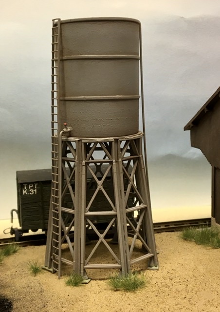

Étant donné les circonstances actuelles j’ai réussi à avancer sur mon Château d’Eau inspiré par celui d’Outarville.
Après ajout d’une échelle, de quelques tuyaux et d’une vanne d’arrêt. Un petit coup de peinture grise et une patine aux terres à décor et voilà la chose en place sur le diorama:
