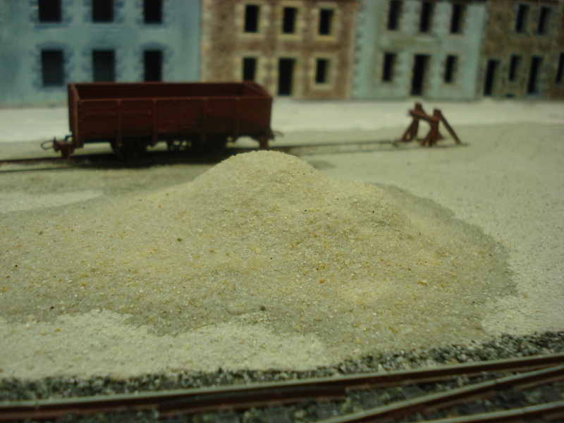

Autre défaut.
Je ne sais pas trop comment mais à un endroit de l'esplanade je me suis retrouvé avec une grosse boursouflure sur mon enduit, bizarrement le mélange n'a pas séché là comme ailleurs et le retrait a été très différent. Localisation : devant l'impasse.
Rappel, cette impasse n'a rien à foutre là, j'avais pris la décision de l'ajouter au moment où j'avais gambergé le projet (2005) parce que je trouvais que cette partie serait un peu vide. de plus je pensais que ce serait un bon adjuvant pour le côté ludique de mes modules. En cela les années n'ont pas démenti cette idée, cette impasse est une très bonne idée ! #B6
Le problème, à quoi elle sert ?
C'est la surface non plane de mon enduit qui m'a donné la solution. J'ai camouflé la chose avec un tas d'amendement marin, du sable coquiller ou maërl (en fait du sable blanc fin GPP). Le tas mis en forme dans de l'extrudé de 20mm est recouvert de sable, de même que la surface alentour et les abords de la voie. #B6
Dans cette réalité alternative, la gare de Binic connait donc un fort trafic d'amendements marins !! E2

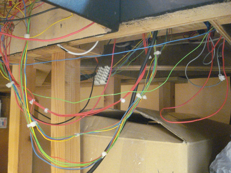

Messagepar La Mouette » 27 06 2013 à 08:59
Spéciale dédicace pour TonTon cette fois ! :mrgreen:
Le cablage provisoire du TCO provisoire de Binic, qui durent tous deux depuis 2006 :
Je vais tâcher de remettre un peu d'ordre la dedans : mieux organiser les cheminements, cacher des fils, rendre -via un coupe circuit situé à l'arrière des modules- le TCO inopérant quand personne n'est devant, peut être même rendre escamotable ce TCO de malheur.
Ca améliorera un peu les choses mais disons le tout net : la version finale de cette partie "elec" du réseau attendra je pense la Version V2.0 des modules. #B1

Messagepar La Mouette » 27 06 2013 à 09:11
Dans les cablages "vous savez qui ..." les fils pendouillent tous séparément, ils sont tous au moins 50cm trop long (mais le plus souvent 1 ou 2 mètres top long) et il n'y a aucun code couleurs ... trois défauts évités ici, faut quand même pas déconner ! C7
