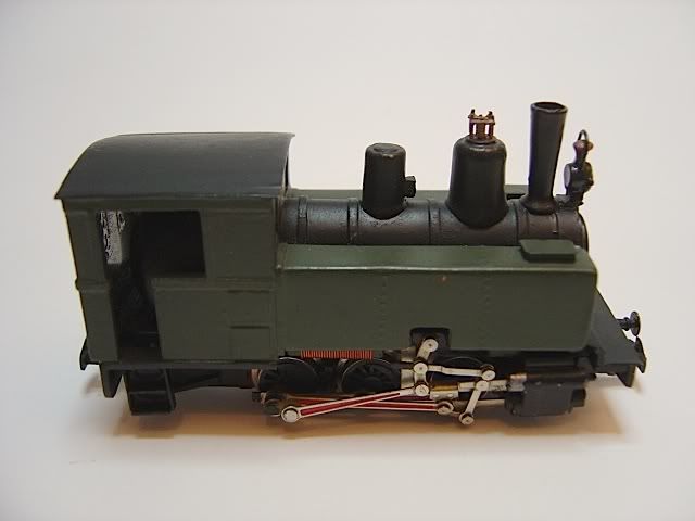

Ce message de Beyer-Garatt me donne l'occasion de vous présenter une précieuse relique que l'on peut apercevoir sur certaines photos du réseau, bricolée dans la première moitié des années 80 sur la vieille version de ce châssis "Berliner TT Bahn" (pas si simple à dégotter à l'époque) et qui fut ma seconde machine en H0m #A4 #A4 ...
Je n'aurais pas pensé oser montrer un jour ce modèle à un public averti, donc je compte sur votre indulgence ! :D
Il s'agit de l'évocation d'une 030T Corpet-Louvet livrée au réseau de la Mayenne en 1925 (une Corpet "moderne" donc, d'où la parenté dans l'esthétique générale avec la 040T reproduite par Gecomodel), dont le plan et deux photos avaient été trouvés dans le n° 6 de la revue MTVS...
La forme un peu carrée de l'abri rendait cette machine bien plus facile à réaliser qu'une Corpet classique !
La caisse est en carte plastique, rehaussée par des accessoires Gecomodel: sablière, dôme, cheminée, lanterne, tampons + un petit volant pour la porte de boîte à fumée qui, elle, est constituée d'une banale... punaise ! :H1

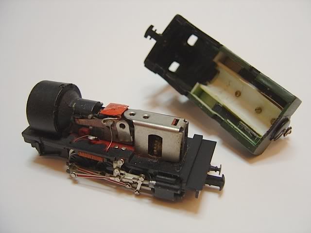

Voici le châssis dûment raccourci d'un essieu... et l'envers du décor, résolument MIMO ! :roll:
Bien que les anti-parasites soient très visibles, je n'avais pas osé les peindre de peur d'entraver le fonctionnement, déjà pas bien terrible, de ce châssis...

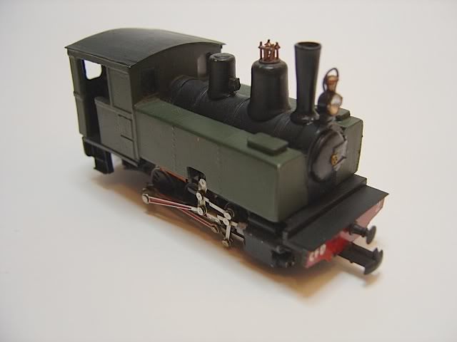

et une dernière vue de la machine:
À défaut d'être fin, le résultat rend assez bien tout de même l'aspect un peu massif de la machine réelle. Par contre je l'ai construite un peu trop large, parce que je craignais qu'elle "jure" avec mon parc remorqué Bemo. Je l'ai un peu regretté quand Gecomodel a sorti sa 040T...

Ouhais très sympathique petite machine #B6 pour les anti-parasites tu peux les dessouder et les repasser au-dessus du chassis en les collants sur un morceau de plasticarte sans aucune difficulté ,et en la bourrant de lest tu obtindra un fonctionnement honorable ,seul point noir les languettes de prises de courant trop souples qui ont tendance a s'écraser et ne plus toucher les essieux,une fois réglée plus de soucis,Après on peu toujours discuter de la souplesse du moteur et de sa conso #B6

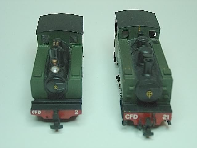

Messagepar malletslm » 15 10 2007 à 22:20

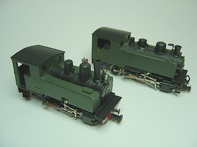

Bonsoir, pas de problême pour le comparatif ! :D
Les deux côte à côte:
Là, la comparaison est sans appel ! la 030T devrait être à la largeur "Intérêt Local" de 2,20 m comme la 040T, mais comme je l'avais alignée sur les voitures Bemo, elle doit facilement mesurer autour de 2,50 m à l'échelle... :?
En vue "cavalière", la cohabitation est plus sympa...
... notamment parce que la 040T a "bénéficié" de la même livrée, appliquée au pinceau qui plus est ! Du coup, ça a beaucoup aplani la différence entre ma machine "mimo" et celle en laiton. Pourvu que Mr Comellas ne voie pas ça ! :H1

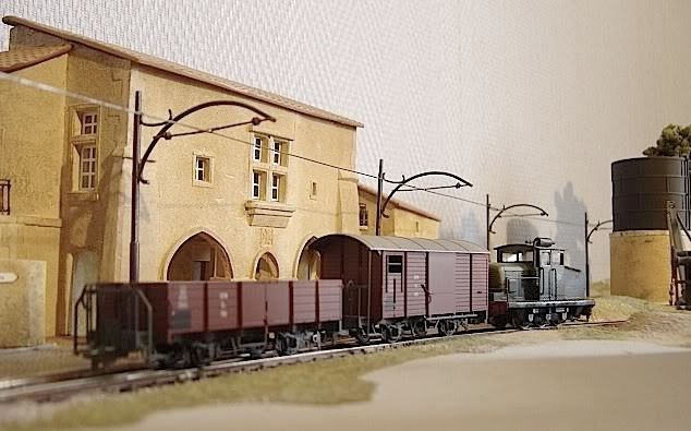

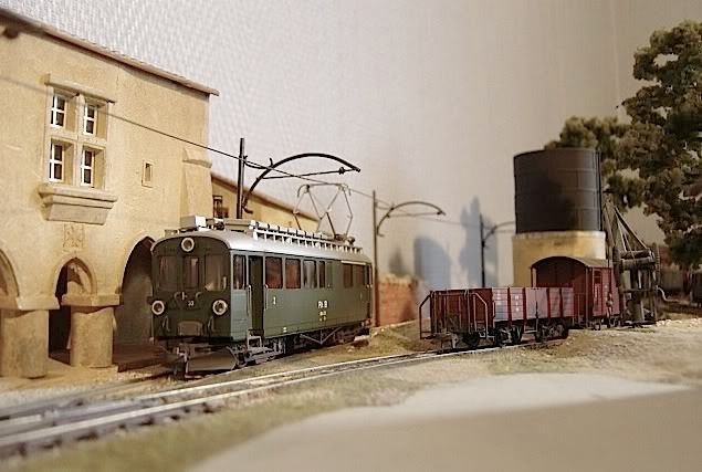

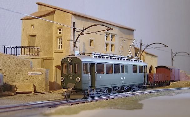

À la faveur de la mise en service d'un petit tombereau helvétique de chez Bemo acheté dans une bourse dimanche dernier, c'est un convoi un peu inhabituel qui est venu manoeuvrer aujourd'hui sur la place d'Entraygues: cette rame "free-lance" était constituée d'une automotrice "Bernina", et d'un tombereau + un couvert du réseau "GFM"...
Heureusement, il y avait un photographe pour immortaliser la scène en dépit de l'heure matinale ! (et surtout c'était un prétexte pour tenter des prises de vue "à hauteur d'homme") #B5
Le convoi est arrivé par l'extrémité "Est" de la voie électrifiée...
... et il a ralenti au droit de l'antique maison (improprement) dite "des Templiers", de manière à s'immobiliser une fois dégagé l'accès à l'aiguille vers la voie de débord non électrifiée:
Peu de temps après, un tracteur diesel est venu prendre livraison des deux wagons de marchandise...
... et l'automotrice a pris ensuite le chemin du retour, croisant au passage les deux wagons livrés plus tôt:
Sans être un incoditionnel de l'exploitation sous "ficelle", j'aime beaucoup l'atmosphère dégagée par l'évolution de ce type de matériel électrique sur voie métrique... sans compter que la "conduite" des automotrices Bemo est un véritable régal en terme de ralenti et de souplesse ! #A4
