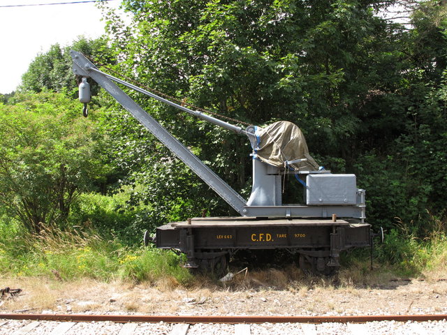

Une vue de la grue CFD à Dunières en juillet 2011.
Ce qui m'a étonné, c'est l'absence totale de freins.
Je sais qu'en opération il y a les vérins.
Mais autrement ? est-ce normal, ou ont ils été démontés pour la restauration ?
Si ça peut aider, j'ai plein de photos de détails (hormis la partie bâchée).

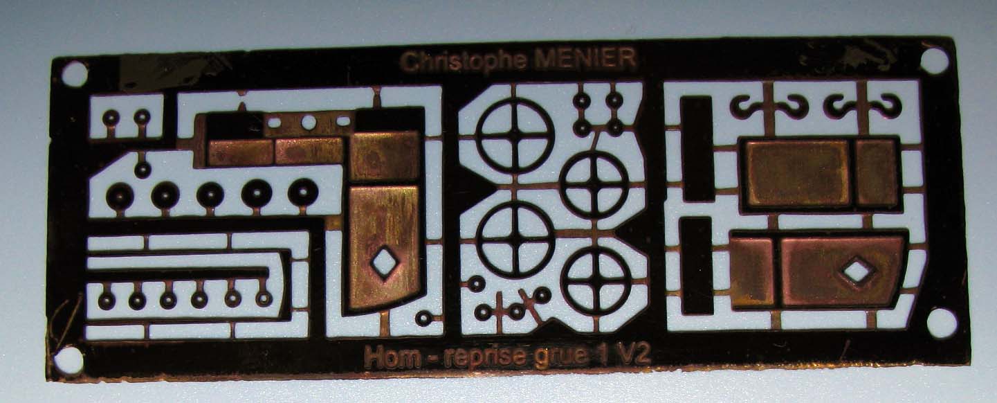

Messagepar Christophe_Menier » 04 12 2011 à 22:54
YVES a écrit:A propos, quelles sont tes impressions pour la photodécoupe. Malgré la réussite de Marcel, j'hésite toujours à investir et à me lancer...
J'ai de bonnes impressions !! en tous cas pour moi, tout est une question d'impression...

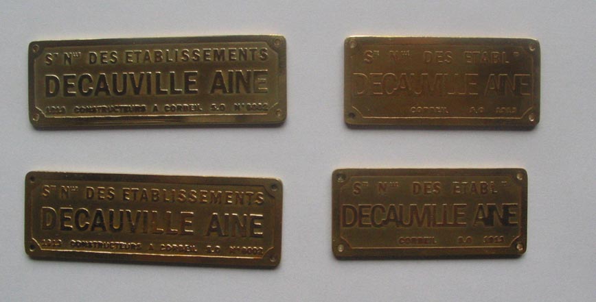

Je me suis lancé dans cette technique car j'ai voulu graver les plaques constructeur de ma Mallet en 5" sur du 2mm... pour un début, on attaque épais !! :F7
J'ai imprimé les typons sur ma jet d'encre, mais les petites lettres ne sont pas assez fines à mon gout, et certaines trop collées entre elles... (je précise : les plaques sont détourées en fraisage).
Je n'ai pas de matériel particulier : une insoleuse KF et "machine à graver" classique (avec bulles d'air et résistance chauffante).
Après ce résultat, j'ai voulu me lancer dans la réalisation de wagons HOm... et les premières pièces n'étaient vraiment pas terribles !!! Bon, j'ai voulu placer la barre assez haute en mettant des rivets, pièces fines, etc... d'entrée de jeu #A8 Du coup, j'ai fais tirer des typons en Offset et là le résultat est bien meilleur :
J'ai voulu voir jusqu'où je pouvais aller, et les volants, roues et crochets sont très bien sortis. Idem pour l'entourage de 'la porte' de la guérite (en bas à gauche). J'ai même voulu tester les écritures.

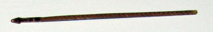

Pour la flèche, je vais utiliser du profilé U laiton de 2 x 1 mm dans lequel je mets une pièce gravée avec une rangée de rivets au centre (je ne peux pas faire mieux, normalement il y a 2 rangées). Les 2 trous de fixation des axes de poulies sont même sortis, à mon grand étonnement !

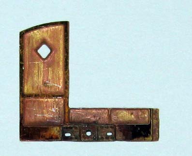

Idem pour le wagon porte flèche avec la guérite, dont j'ai monté la première pièce :ipb-251
Porte flèche coté guérite
Coté guérite.jpg (38.37 Kio) Vu 7476 fois

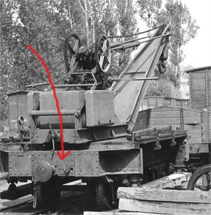

Je suis également étonné que les rivets soient tous sortis sur la plaque tampon de la grue :
Plaque supportant le tampon
Plaque tampon.jpg (24.45 Kio) Vu 7476 fois
On voit la pièce sur l'originale :
Grue CFD n°2 à Ligueil
Grue CFD n°2.jpg (77.76 Kio) Vu 7476 fois
Bon, ça reste vraiment de la photo dec' maison, et on est loin de la finesse que l'on peut avoir en faisant faire les gravures.
Je grave le laiton au perchlo, et je n'ai pas testé la gravure du maillechort.
Au final, j'ai pu constater que pour avoir une bonne qualité de gravure, il faut une bonne impression (ce n'est pas un scoop). Le tirage Offset est pour moi une bonne solution (je ne veux surtout pas froisser les personnes qui maitrisent la réalisation de typons avec une jet d'encre, je précise que mon imprimante a plus de 10 ans, mais fait quand même du 1200 dpi ;) ).
Ah, je précise : j'ai tout gravé en 0,4 d'épaisseur ... Ca peut paraitre épais, mais quand on passe du 2mm au 0,4 c'est un vrai bonheur !!!

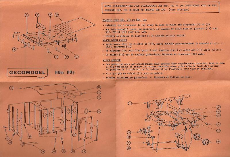

Messagepar Beyer-Garrat » 24 07 2012 à 21:48
Comme promis Christophe #B6
Doc du wagon porte flèche Gécomodel
