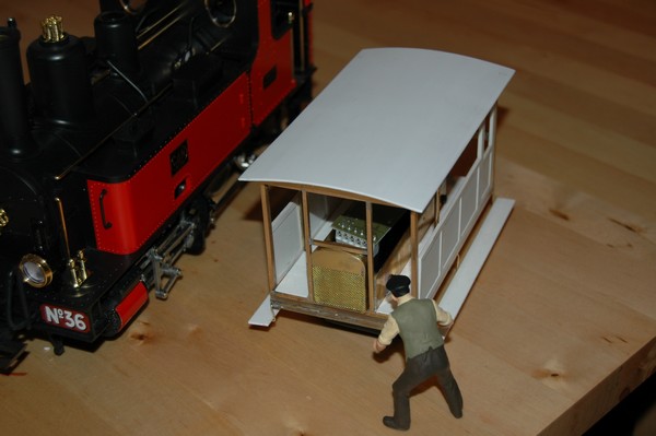

Après m'être renseigné auprès d'Interfer, il apparaît que sa Draisine en version statique ne convient pas à mon projet de motorisation avec un micro-moteur. En effet, je n'avais pas pensé que les rideaux latéraux étaient eux-même photo gravés.
Ce serait un véritable massacre que de vouloir rouvrir les fenêtres d'un si beau modèle !
Bref, je m'oriente donc vers une construction en scratch, l'idée étant que le moteur sera couché longitudinalement dans l'habitacle. 6mm de diamètre... ça devrait permettre de s'approcher de ça ? 8^o

On peut ouvrir les rideaux sur la draisine Interfer mais par contre, virer la carosserie sera plus dur :? Effectivement, si tu veux faire le modèle de la photo, il vaut mieux le faire en scratch, y'a rien à récupérer sur le kit... :B3

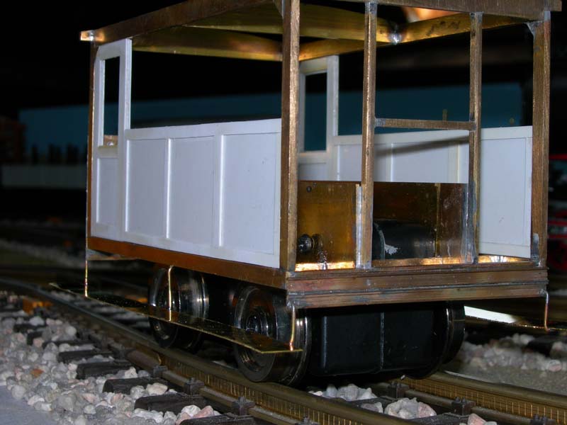

Jipe avait fait les plans de la draisine de la Baie de Somme au 1/22 !! et c'est lui qui a construit la structure de ma draisine !!
en envoyant un MP, je suis sur qu'il partagera volontier ! #B6

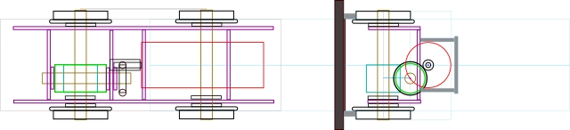

Bon en fait d'affutage de crayon, j'ai gribouillé avec Inkscape ce matin.
Pour l'instant, je pense que la motorisation est faisable comme suit :
roues de 7 mm environ (selon ce qu'on trouve)
composants Nigel Lawton
un axe moteur seulement
pignon décallé d'un côté (cela permettra de baisser le moteur d'un milimètre)
vis sans fin et sur le même axe une roue avec joint torique de 4,5 mm extérieur
moteur NL 6 x 12 mm avec bague de diamètre 1,5 mm sur l'axe
le moteur est placé dans l'axe de la draisinne et couvert par le capot moteur
Avec cela on peut sinon respecter la taille du capot, du moins respecter l'allure générale
Pour les longerons, ce n'est qu'une esquisse.
La démultiplication serait d'environ 1 pour 45 (Nigel Lawton recommande au moins 1 pour 30).
Un seul axe moteur, c'est aussi bien que le modèle Interfer. La draisinne n'est pas censée tirer grand chose.
Bien faire et laisser dire.
