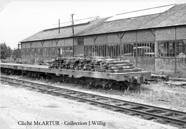

Il y avait en service sur le réseau de la Somme des wagons plats à boggies, d'origine allemande, qui avait d'abord circulé sur le réseau des Ardennes.
MMX 3 en gare de Noyelles - 1968 (Merci Bob :F5 ).
Un forumiste saurait-il si ce type a été reproduit en HOm ? Chez Bemo ??? Aileurs ???
Ces wagons servaient au transport des galets concassés dans des contener, à partir de la gare de Cayeux. J'aimerais bien reproduire ce convoi.

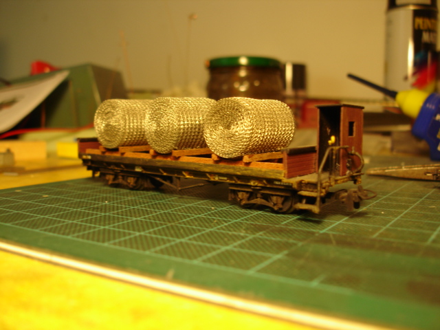

La photo d'un plat à bogies que j'ai réalisé avec un chassis de voiture BEMO allemande, ce n'est pas quand même tout à fait pareil au niveau des bogies :F9

Alors toi, tu vas être obligé de tout nous montrer maintenant! :E1 Ces bogies Bemo ont servi de base à pas mal de constructions depuis le debut du HOm je crois #B6

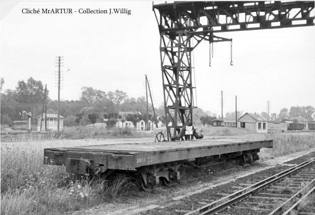

Une autre photo de Bob :F5 , le MMX7.
Je pense que Sixtif, pour les boggies n'est pas loin de la vérité.
PK26, as-tu "scalpé" la caisse de la voiture pour n'utiliser que le chassis ? Quel était ton modèle Bemo de départ ?
Re: Wagon plat à boggies HOm Allemand, Versus SE-Somme
Messagepar pk26 » 26 03 2010 à 23:53
Et ouais, je n'ai gardé que le chassis (un peu raccourci en largeur) et pour la guérite j'ai pris modèle sur le livre "LE PETIT TRAIN DU BUIS", il y a des plans de matériels à la fin du bouquin, c'est top :ipb-251

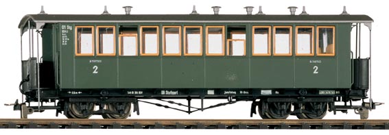

Le modèle BEMO était çà

La photo du MMX7 est mieux orientée pour les bogies. Ce serait un modèle sans balancier. Ce qu'on voit au milieu et en haut serait l'extrémité de traverse de bogie.
Un modèle suisse ressemble un peu (échancrure du bas en ligne brisée au lieu d'une échancrure courbée).
Il s'agit du type SBB 2-54 (Si c'est disponible en modélisme, une adaptation serait possible)
