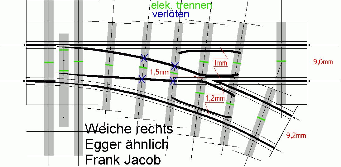

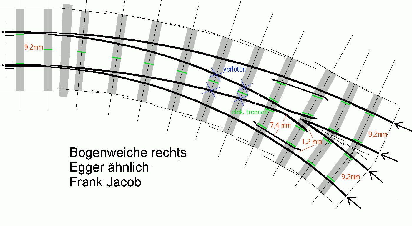

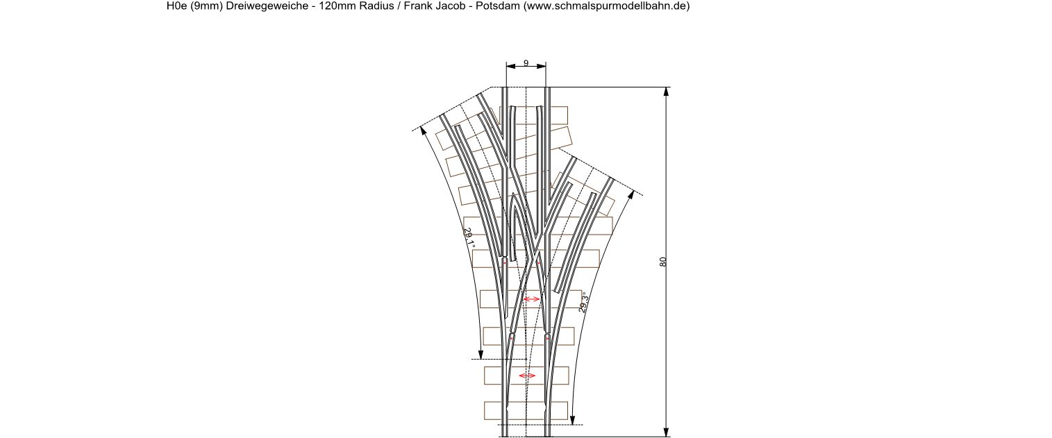

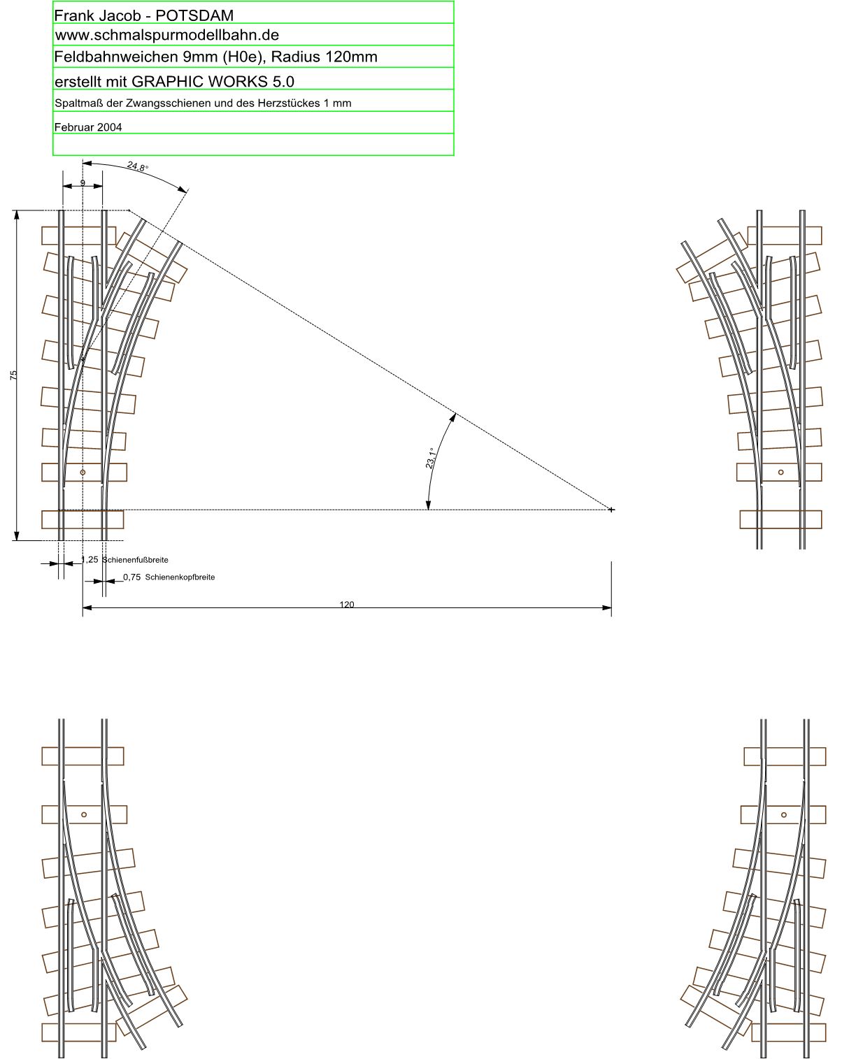

Si tu veux constriure tes aiguilles en Hoe, tu peux t'inspirer du site de Franck Jacob http://www.schmalspurmodellbahn.de
On y trouve quelques "patrons" intéressant #B6

Beyer-Garrat a écrit:Bonjour Dom
j'ai l'ami, et depuis un bout de temps #B6
d'ailleurs dans mon brol, j'ai retrouvé qlq aiguilles dans le style dans une p'tite boite, donc j'ai déjà bricolé qlq chose y'a .... qlq années :rod_siflet

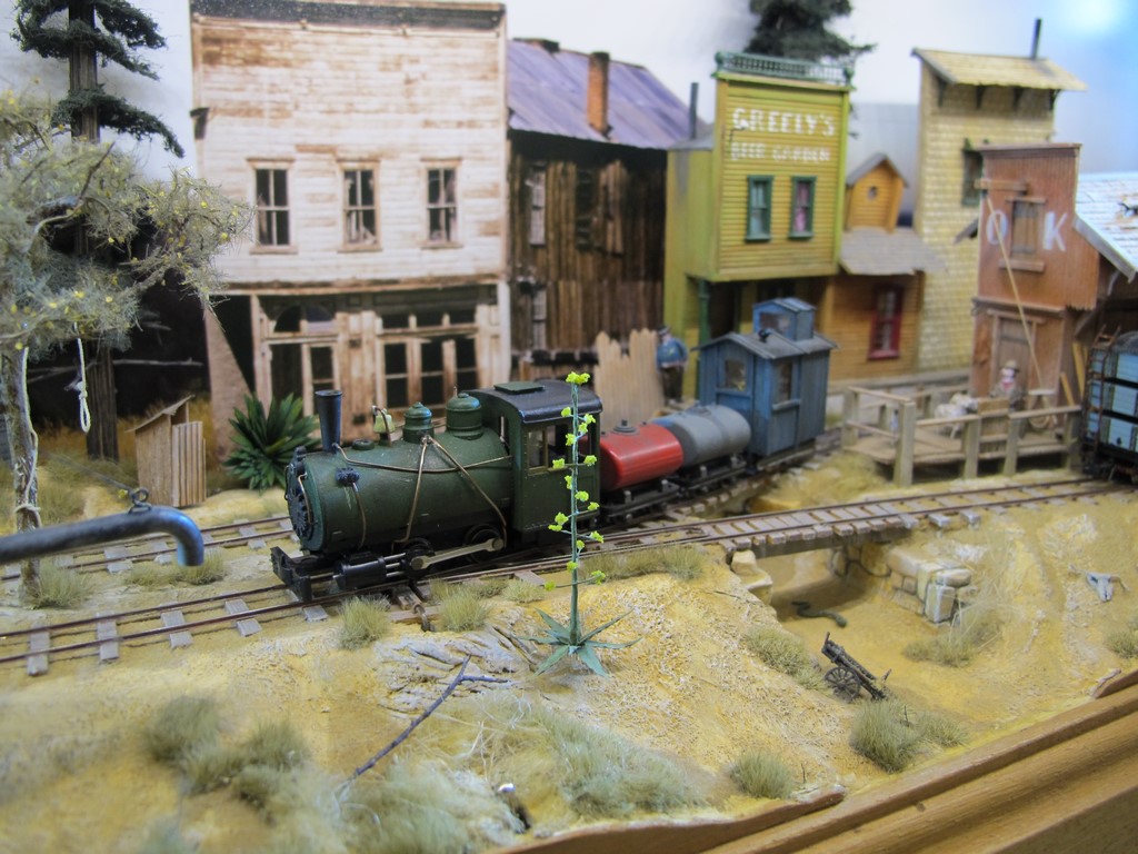

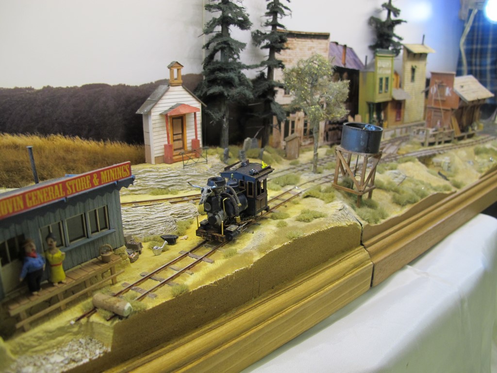

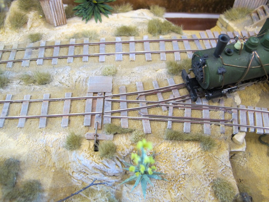

Des photos d'un réseau en code 40 de François, il a utilisé des stubs et pas des aiguilles :

PS2* le réseau de François H4 :rod_coeur

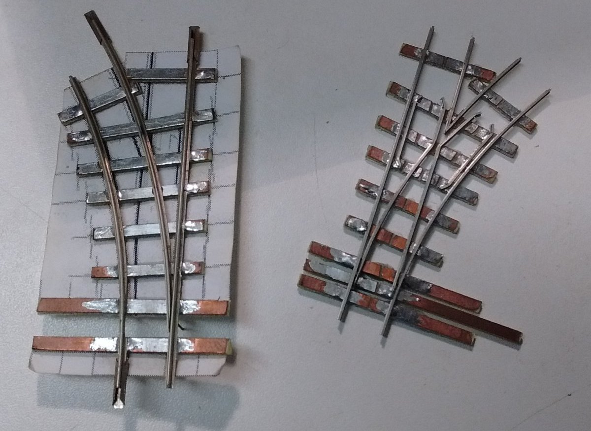

j'ai retrouvé ça, fait y'a.... plusieurs années :rod_siflet
