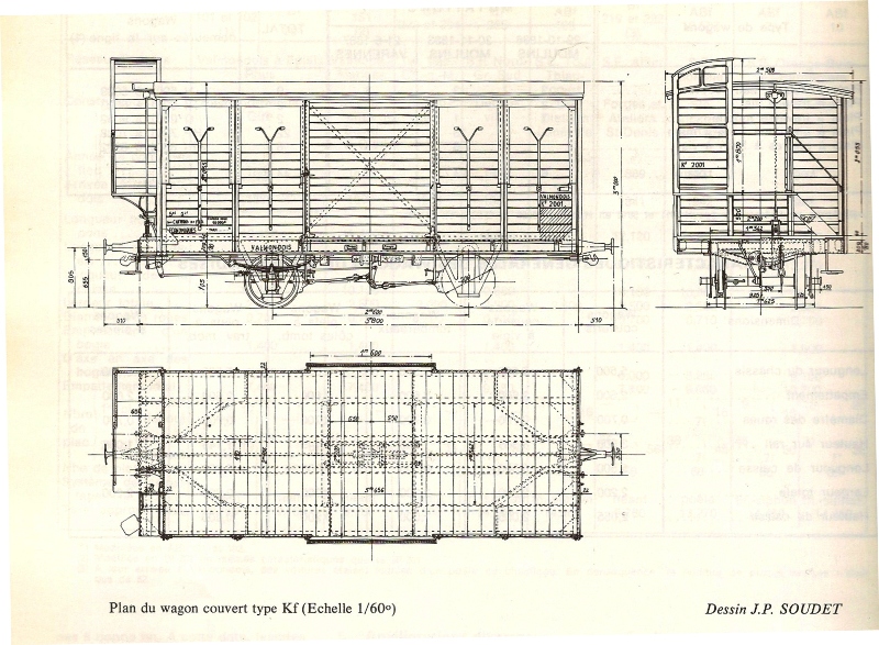

Afin de positionner correctement les différentes mains montoirs je recherche des photo de couverts SE D'avance merci #B6 #B6 #B6
Déjà une petite idée par le dessin
Par contre la position du volant de frein m'interpelle :F9 ,il faut être debout sur le siège de la guérite pour freiner ?

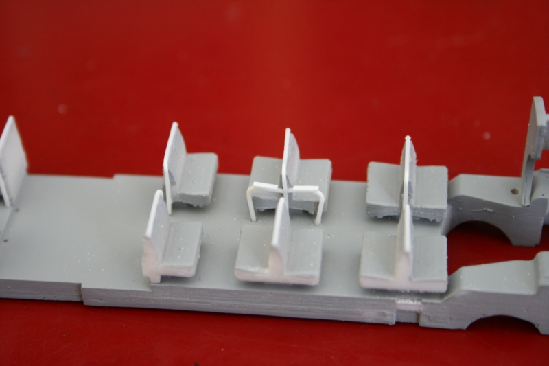

Tiens, je vais t'accompagner Tonton mais sur le même sujet mais sur un autre modèle. Comme je monte un OC1 pour un client, je me suis dit qu'on pouvait faire quelque chose de plus sur ce modèle. Hormis le remplacement des trompes en résine souple par des modèles en bronze (pour éviter que la peinture ne s'écaille), j'ai décidé de jouer à l'intérieur du modèle. Première chose, il manque les accoudoirs C7 (Franchement, on se demande à quoi pensent les concepteurs de modèles trop détaillés :rod_siflet #B1 C7 ) Alors on y va:
Du profilé rond de 0.8mm du plat de 1.5x0.5 et on se fait les barres entourant les sièges ainsi que la mousse de l'accoudoir :boss:
Bon, je fini ça et on se retrouve pour les 2 étapes suivantes #B5

Beyer-Garrat a écrit:...
Je lis 1,800 m entre la plateforme de guérite et le haut de la guérite, et cela doit faire env 1,400 m entre la plateforme et la manivelle de frein. C'est faisable, mais pas très ergonomique.
Il faudrait voir ce que donnent les photos, cela peut être une erreur du plan.
Si c'était pour mon confort personnel, je mettrais 1,2m ;)

Messagepar Beyer-Garrat » 01 06 2010 à 19:19
je pense aussi comme toi Sixtifs, que le volant doit se situer a hauteur d'homme par rapport a la plate forme de la vigie et non pas au ras du toit . #B6

Messagepar Sixtifs » 01 06 2010 à 20:52
Comme pour les atteleurs, les serre-freins devaient avoir une mortalité élevée.
Selon les plans établis par G. Gravet, la manivelle de frein est entre 1,2 et 1,3 m au dessus de la plateforme de serre frein.
