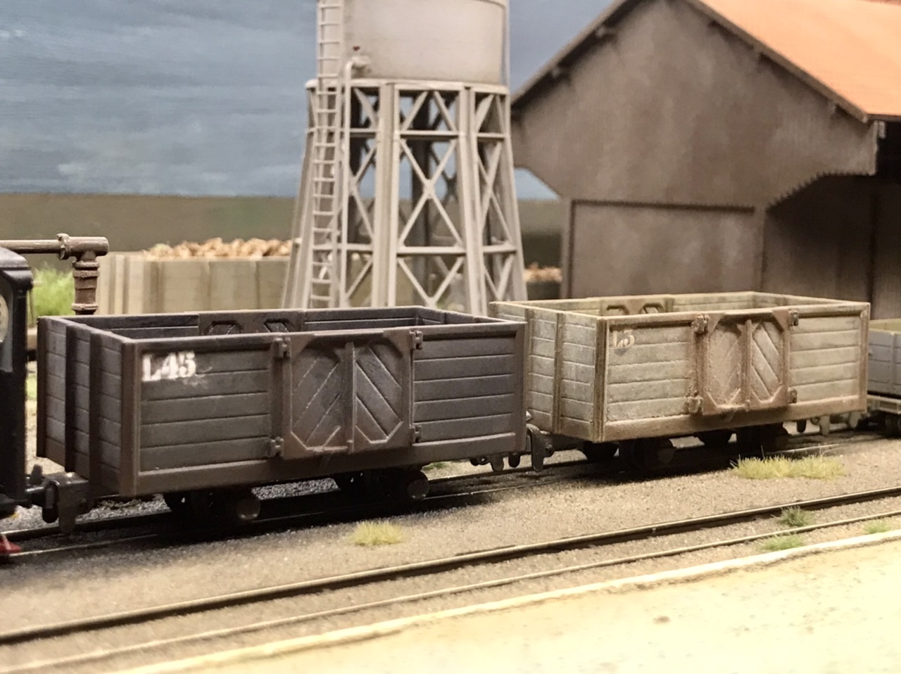

Messagepar Russell » 16 06 2023 à 16:41
Bonjour à tous,

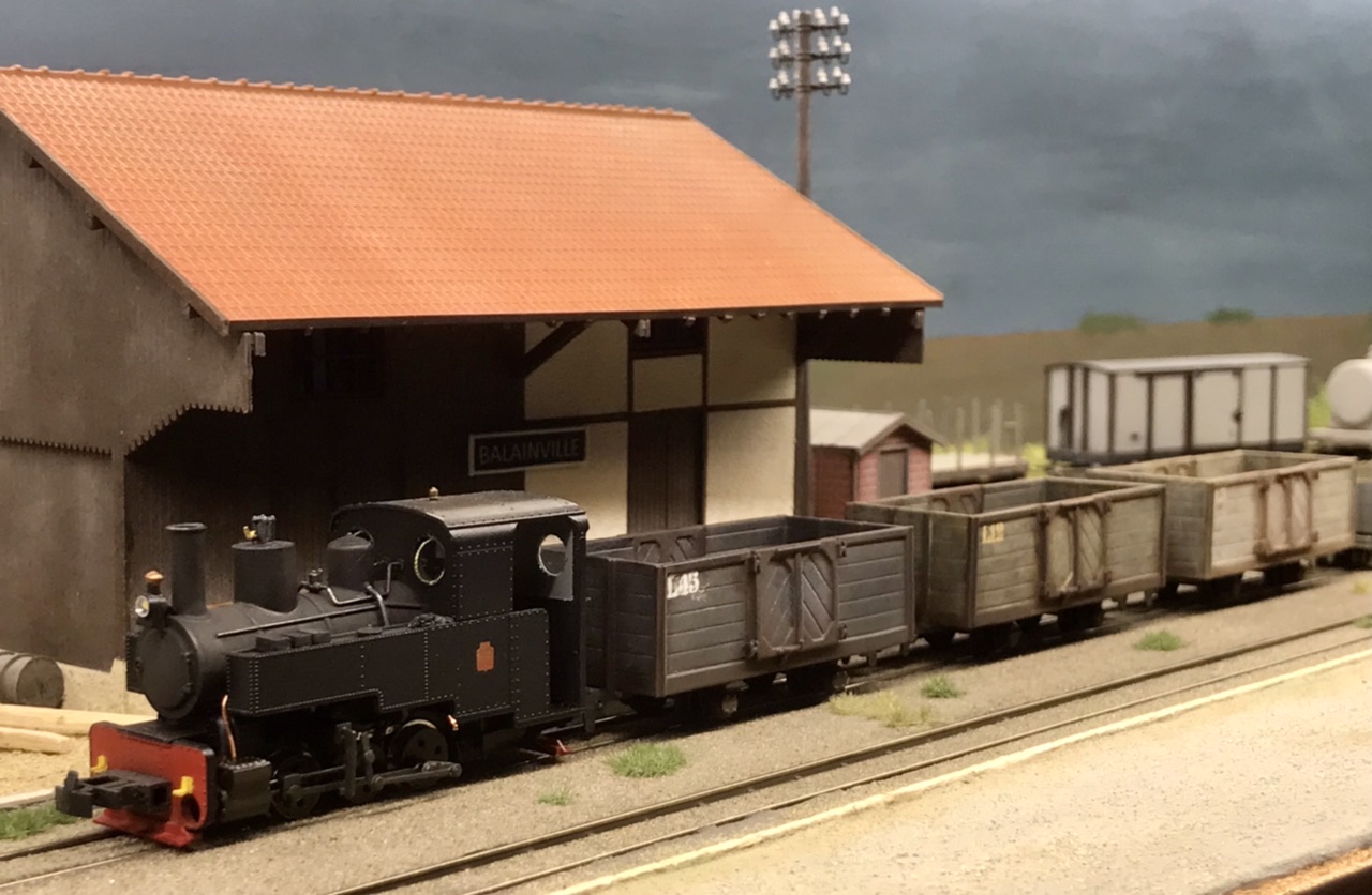

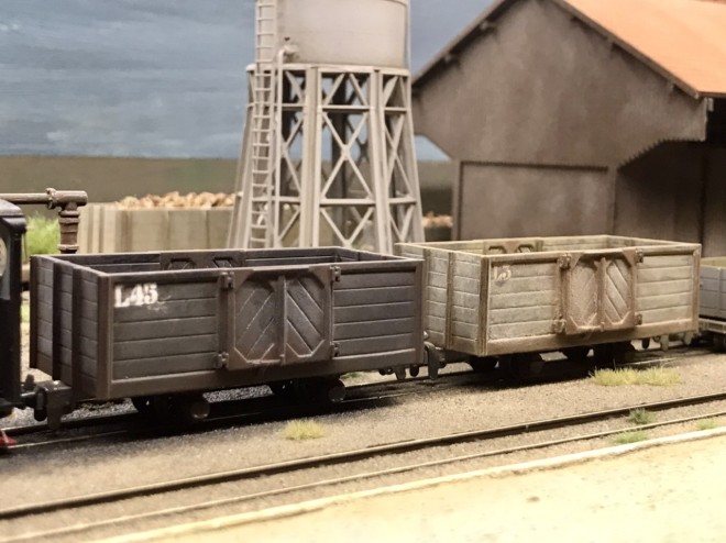

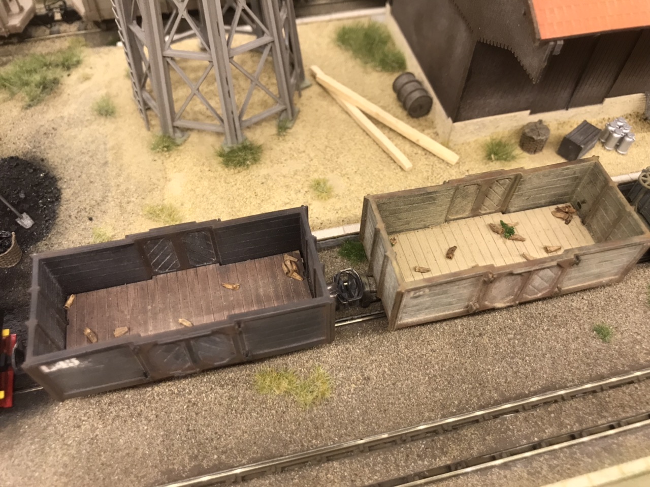

J’ai enfin finalisé deux des trois tombereaux à betteraves Decauville de l’ami Pascal.
Voilà des jolis petits wagons tout simple qui iront parfaitement dans un décor de chemin de fer betteraviers. J’attends avec impatience la suite du programme… ;) #B6
Les deux wagons sont dans des états d’utilisation volontairement différents.
Ils ont été traités aux terres à décor. L’intérieur de la caisse et le plancher sont tellement bien réussis que je n’ai pas souhaité les remplir…enfin du moins pour ceux-là. :E1
Bruno Duchesne
Russell

Messagepar Storm » 16 06 2023 à 17:02
Joli Bruno E2 C'est marrant, je trouve la gravure très appuyée après déco, je me demande si je ne pourrais pas diminuer les épaisseurs des ferrures encore un peu :F9 Les décalques se posent bien?
Messages: 23960
Re: Atelier du Tacot
Messagepar Russell » 16 06 2023 à 17:39
Pour les décalcomanies je n’ai eu aucune difficulté. J’ai juste appliqué une petite couche de Decalfix Humbrol pour avoir une bonne adhésion. ;)
La gravure est peut-être un peu appuyée mais pour ma part je la trouve bien comme ça. Ça permet à la patine d’aller se mettre dans les interstices. :D

Messagepar pelican » 17 06 2023 à 09:26
J'aime bien les betteraves qui trainent sur le fond :ok
Messagepar Patrick ze rabbit Deludin » 17 06 2023 à 09:30
C'est de l'impression 3D...
:H1
Messages: 14903
Messagepar Russell » 17 06 2023 à 12:26
Les betteraves proviennent de l’excellente gamme Juweela. #B6
Il n’y a pas à dire, elles ont vraiment belle allure derrière une Decauville ces caisses à betteraves! :rod_coeur

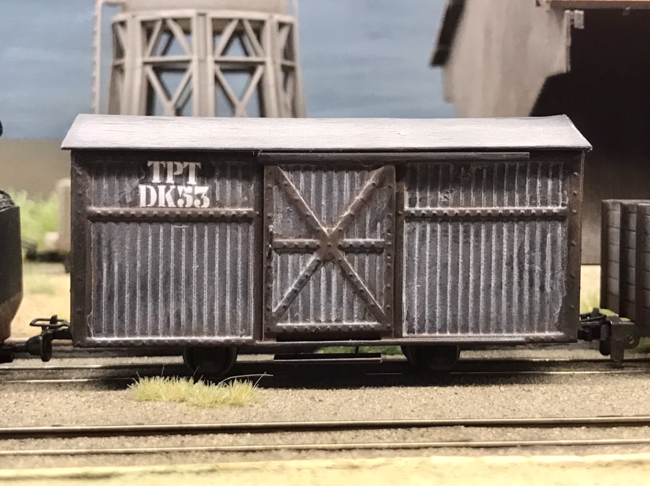

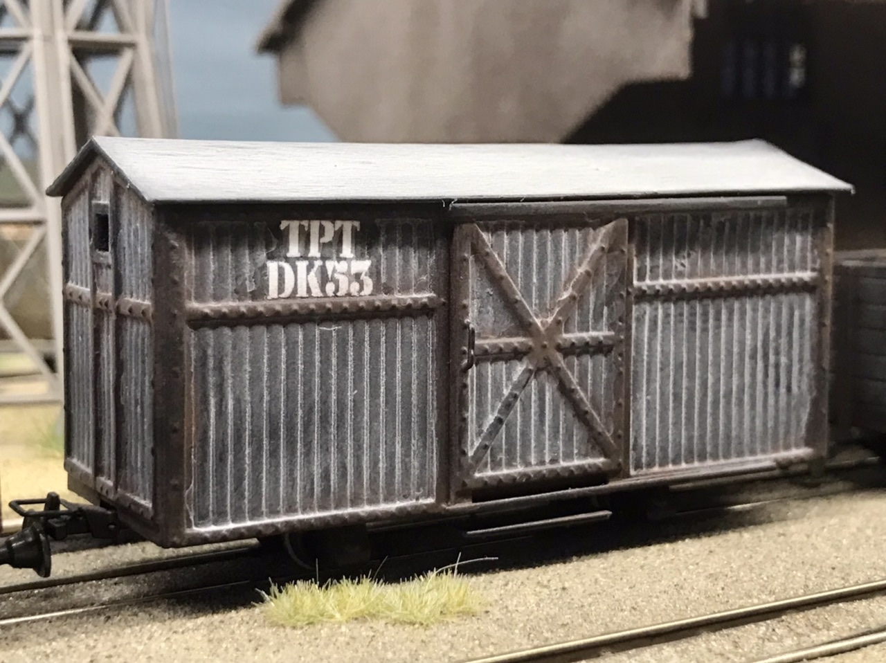

Après les tombereaux, c’est le fourgon d’accompagnement DK qui a été finalisé.
Encore un modèle bien sympathique! :rod_coeur

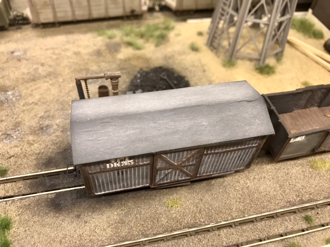

Pour ma part, pour la livrée TPT j’utilise du noir Prince August Air. Une fois l’application faite à l’aérographe et que le tout est bien sec, je passe un jus de peinture blanche vieillie (Gamme PA) très diluée au pinceau souple. Ensuite je termine la patine aux terres à décor. Du gris clair sur la partie boisée et de la teinte terre brûlée sur les ferrures.
La toiture, quant à elle, a été recouverte d’un scotch pour peintre et ensuite vieillie par une couche de peinture gris noir et un mélange de terres à décor.

Messagepar YVES » 20 06 2023 à 08:02
Effectivement, jolie peinture ce fourgon DK.
Le petit plus, le travail sur la partie bois qui permet de la mettre en valeur et de la distinguer des ferrures.
Peut-être une idée de patine supplémentaire, un léger jus/wash couleur rouille sur le bas des ferrures et du châssis, solution alternative aux pigments.
Messagepar Russell » 20 06 2023 à 08:03
On ne le voit pas sur la photo, mais il y a déjà une légère teinte rouille sur le châssis et les ferrures basses. ;)
