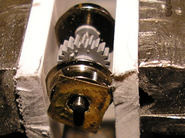

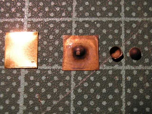

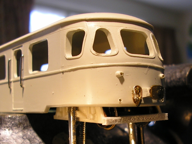

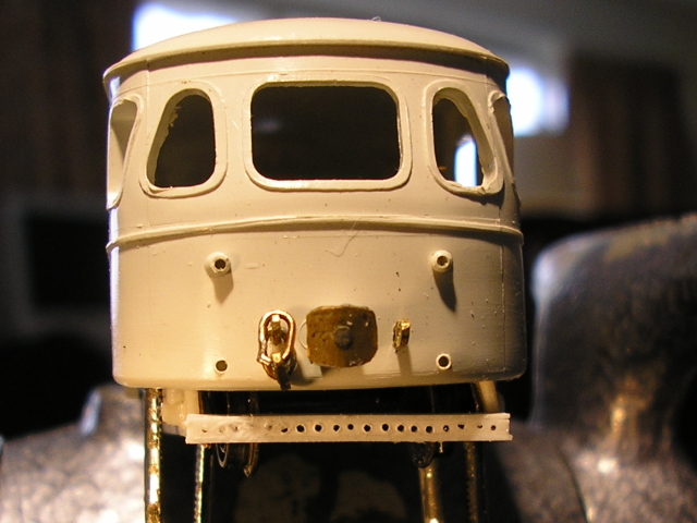

Les phares sont faits en tôle de laiton de 0,15mm emboutie. Pour cela, on découpe un petit carré de tôle (3/4 de centimètre de côté environ) que l'on recuit en le chauffant au rouge orangé puis en le trempant immédiatement dans l'eau froide. Ensuite, on dépose le carré sur un morceau de forex, et on pose au milieu une petite bille d'acier. On presse ensuite le tout dans un étau.
Au début la tôle est plate et la bille ne tient pas en place, mais après le premier pressage un creux se forme et elle y reste. Il faut remettre le carré au même endroit sur le forex, et ne serrer qu'un petit peu à chaque fois, puis recuire, jusqu'à ce qu'on obtienne une demi-sphère. Si on serre trop d'un seul coup, la tôle se fend.
Il faut ensuite détacher le phare. J'ai essayé avec des ciseaux sur une pièce que j'avais ratée, le résultat est horrible. Le bord est très irrégulier, et impossible de limer sans abîmer le phare. J'ai finalement choisi d'utiliser un emporte-pièce. Il faut que la demi-sphère rentre mais sans jeu. Le découpage est long, il faut serrer et donner de petits coups de marteau. On récupère le phare avec une pince lorsqu'il est détaché.
Les étapes: le carré neuf, le carré embouti, et les deux côtés du phare.

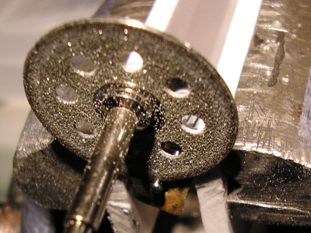

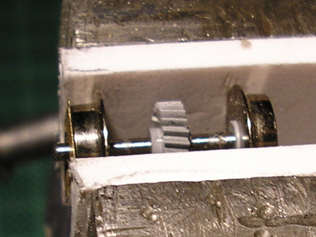

Le châssis halling que j'utilise est prévu pour être aussi utilisé en voie normale. Les essieux sont donc plus longs que nécessaire, et le supplément gêne la mise en place des flancs de bogies, il faut le couper. La roue est protégée par la chute de laiton issue du découpage des phares. Après deux extrémités d'essieux il faut le remplacer car il s'use.
Les essieux sont coupés avec un disque au diamant.

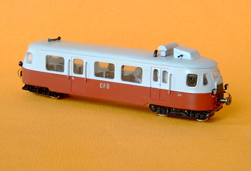

Avec les caisses Mougel, on pourra toujours se lancer dans des kitbashing d'enfer, dignes de Frankenstein, comme je l'avais fait il y a... ouhlàlà!... ça ne me rajeunis pas!
photo Abran
Mais l'ami Cyril risque encore de nous rattraper!
Il y a aussi le A210D qui peut se faire avec des caisses Mougel. (j'ai aussi en tête un A150D...à voie normale! C7 )

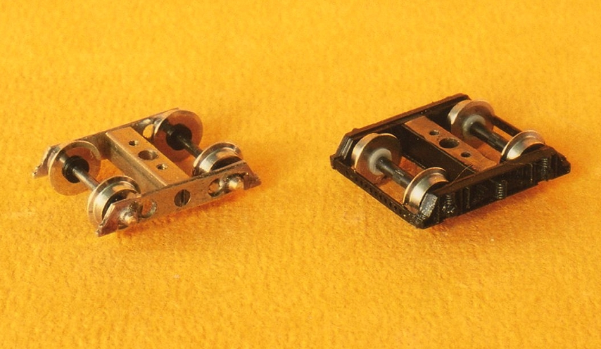

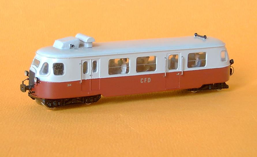

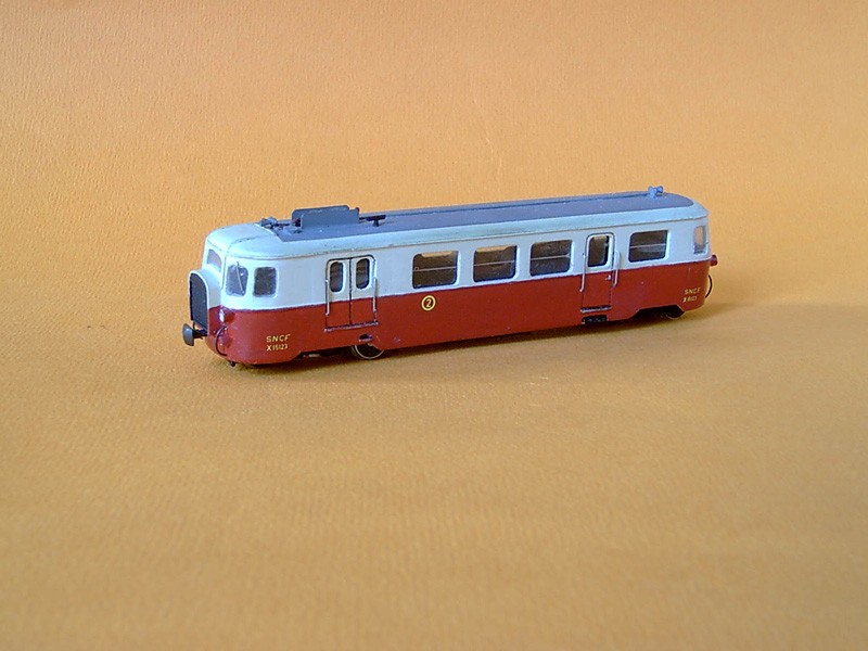

Abran a écrit:(...) Les Billards de M. Mougel sont trop hauts sur pattes, j'ai abaissé les miens de 1.5mm sans que cela influe sur la tenue de voie grace a une opération simple déjà décrite en détail dans un précédent fil ainsi que dans la "gazette du gemme" lorsque je collaborais a cette dernière. Ajoutons à cela le montage des essieux sur axes a pointes (aussi décrit dans un précédent fil) ... Ne reste plus a réaliser que le montage d'une prise de courant supplémentaire fiable & discrète sur le bogie avant...
Voici deux photos de l'A80D d'Abran ( version "première époque", à moteur sur le bogie avant :idea: ), montrant bien la caisse posée "au ras" des traverses du bogie avant. On remarquera aussi, entre autres petites améliorations apportées par l'auteur ;) , le carénage en toiture joliment "reprofilé", moins protubérant et agressif que le pièce d'origine Mougel...

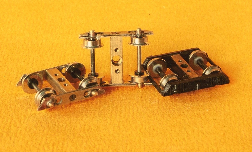

... ainsi que les bogies Mougel modifiés pour axe à pointes : une modification que je ne connaissais pas #B6 , sur laquelle je laisserai Abran apporter de plus amples précisions :

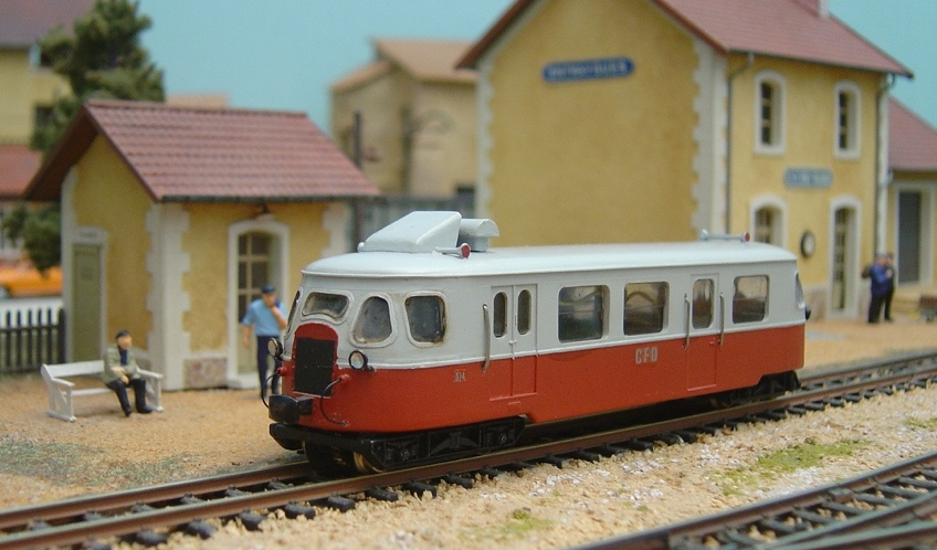

Et enfin, petite contribution personnelle ;) , mon propre A80D, dont la caisse avait elle aussi été abaissée au maximum dans les années 80. Pour comparaison, on notera le "carénage" (d'origine) de la prise d'air en toiture, nettement moins fidèle que celui refait par Abran : :maitre:
