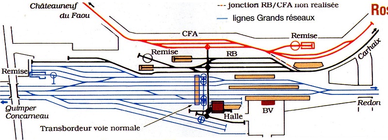

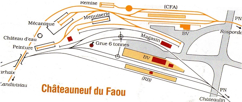

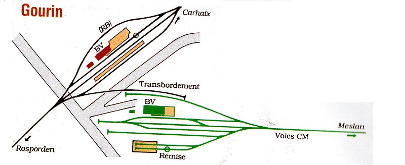

Messagepar bcf_trains-et-bateaux » 31 03 2016 à 18:59
CdN à Paimpol, Plouec, Guingamp, Rostrenen, Loudéac.
CFA (Finistère) à Morlaix, Châteauneuf du Faou, Rosporden.
CM à Gourin.
Comme je l'ai dit plus haut les caractéristiques des CM et des CFA ne permettant pas l'échange des wagons avec le RB, il n'y avait pas de connexion physique entre les voies dans les gares d'échange.
Les plans des gares de Gourin et Châteauneuf ont été publiées dans le CdR spécial RB et dans le livre du même éditeur.

Messagepar bcf_trains-et-bateaux » 31 03 2016 à 19:09
Gourin
Châteauneuf du Faou
Rosporden

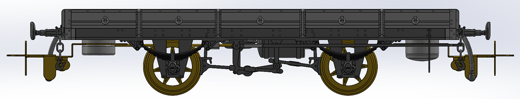

La première partie du lot "Baume Marpent" avance bien. Les résines du plat et des deux versions du tombereau (bardages étroit et large) partiront au prototypage milieu de semaine prochaine.
Ce devrait être le tour des 2 versions du couvert (couvert "Baume Marpent "classique" de 8 tonnes de charge et couvert "Atelier du Sornin" (sur plans Baume Marpent) à volets modifiés et charge de 10 tonnes) d'ici le milieu de la semaine suivante. ;)
Et puis, au delà des modélisations, les pièces de cette nouvelle gamme commencent à arriver : chaîne en laiton, barre de faitage de tombereau provenant de notre confrère Maquette Création, etc ...

Le premier wagon Baume-Marpent (matériel d'origine du premier réseau), le plat à bords fixes est prêt pour l'envoi des résines à l'impression :
Le début de semaine (lundi et mardi) sera consacré à la modélisation des 2 versions du tombereau pour que ces 2 premiers là partent à l'impression mercredi.
Ensuite ce sera le tour des 2 versions du couvert (Baume-Marpent d'origine de 8 tonnes de charge et version améliorée Atelier du Sornin à charge portée à 10 tonnes de 1912). Pour un envoi chez le prestataire au plus tard d'ici la mi-avril. ;)
