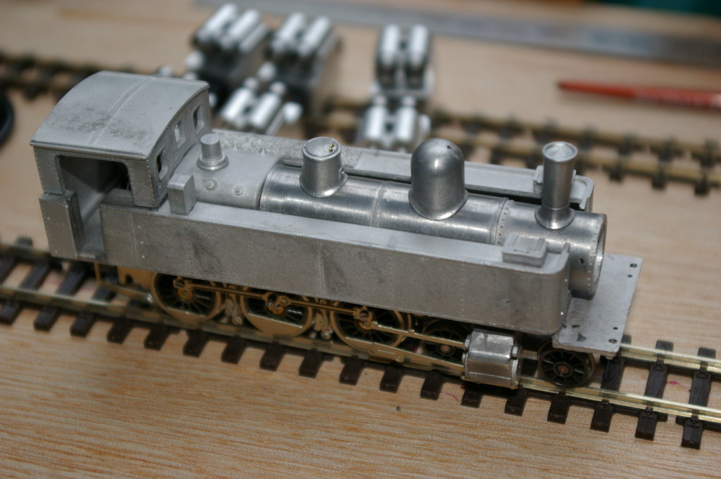

Bon, revenons à nos moutons... Collage de la superstructure... Dans un premier temps, cheminée, dôme et sablière sur le corps cylindrique. Pas de difficulté, collage par l'intérieur sans bavures. :^)
Ci-dessous, le morceau de bravoure (pour moi qui n'aime pas, mais pas du tout l'araldite !), le collage des caisses à eau, et de la chaudière... Je n'ai pas trouvé la bonne méthode, et me suis résolu à coller tout en même temps. Mauvais choix je pense, en tout cas je ne conseille pas. Mais ces pièces en métal blanc ne sont vraiment pas faciles à manipuler... :
NB : la face avant de la cabine n'est pas encore collée. Elle le sera ensuite en même temps que les prolongements des caisses à eau à l'intérieur de l'abri.
Ensuite, s'armer de patience ... oui, mais ... si ça bouge ?... ou se déforme ? ... dur de laisser tout ça en plan plusieurs heures... :^\
Essai sur le châssis ... Hem... sans la cabine, impossible de faire marche arrière : ça patine. :^) Bon, avec la cabine et le toit simplement posés, c'est mieux.(notez que cette fois la face avant de la cabine et les prolongements des caisses à eau à l'intérieur de l'abri sont collés :

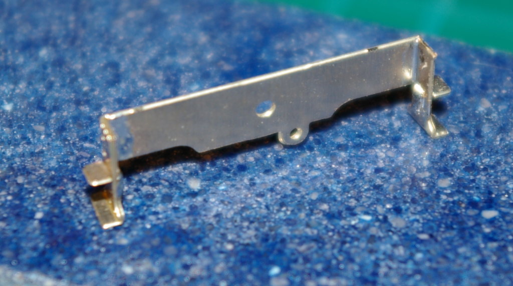

Ci-dessous, les traverses avant : les pliures sont renforcées d'un trait de soudure, et les marchepieds sont soudés la patte pliée vers le bas à l'intérieur :
Traverse arrière : Curieusement je n'ai trouvé qu'un seul marche-pied arrière dans la plaquette photo-gravée... bah... j'en ai retaillé un autre dans une chute (celui que l'on voit au premier plan). Pareil, j'ai plié la patte du marche-pied vers le bas avant soudure :

Bon, sinon, astuce 1: tu pointes ton collage à la cyano puis tu renforces à l'araldite par l'intérieur… Plus besion de pinces partout #B5
Astuce 2: il existe des araldites "prise rapide" qui polymérise en une dizaine de minutes. Il faut bien sur attendre plusieurs heures pour que le collage soit effectif mais l'assemblage est stable et manipulable plus vite :maitre:

Storm, je retiendrai tes conseils pour le prochain montage de ce genre. C'est vrai que le métal blanc "prend" vraiment bien la cyanolite.

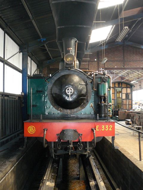

Reste posée la question de la position du levier de frein... Les belles photos (merci BG1000 !) n'y répondent pas. Je me demande d'ailleurs si le système de freinage n'est pas diffèrent sur la 332 des CFBS ?...

Une fois n'est pas coutume, je me réponds à moi-même : j'ai retrouvé dans cet autre fil une photo de la machine de La Mouette :
(c'est ce que j'en conclu au vu du couvercle de sablière (poignée et monté à l'envers)
Il me semble assez net que les leviers sont bien montés dans l'axe du cylindre de frein. :^)
