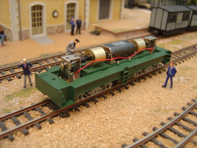

Cet après-midi, 2ème couche de vert foncé sur le châssis (cèdant à mes petits travers habituels, j'ai pris la liberté d'utiliser une bombe réf. AS17 "Dark Green" de chez Tamiya... ;) ) et assemblage des bogies et du moteur, en suivant scrupuleusement l'ordre donné dans la notice par Cyril :maitre: et... ça maaaaaaaaaarche ! du premier coup, sans réglage ! :ipb-251 :ipb-251 :ipb-251
Au tout premier essai, le châssis donne l'impression d'être assez bruyant et la mécanique de "gratter", mais une toute petite goutte d'huile dans les bogies Hollywood Foundry y remèdie dès les premières minutes de rodage... :idea:
Lors de la poursuite des essais, l'engin s'est révèlé doté d'une excellente démultiplication et d'un ralenti parfait #B6 . Autre qualité, et pas de moindres sur mon réseau, ses 8 essieux preneurs de courant et ses deux volants d'inertie lui permettent de franchir et même de talonner, au ralenti, mes aiguilles Bemo à coeur non réalimenté ! E2
Prochaine étape: consolidation de la fixation du berceau du moteur par 4 petits points de cyano au niveau des petits "clous" de centrage. Le lest central inférieur tient en place par simple emboîtement, sans collage: sa mise en place, à mon avis, facilite le rodage et contribue aussi au silence de la mécanique.
Ensuite, il faudra attaquer la pose des fameuses bielles... et là, j'ai de nouveau une question :oups2: : le dessin montre, entre les bielles et les contrepoids, une petite "rondelle" que le texte ne mentionne pas: sont-ce les 9 petites rondelles prévues dans la même planche de photodécoupe que les bielles ? :F9

Messagepar Storm » 16 12 2009 à 20:13
Ce sont oui :maitre: Tu verras aussi que le fonctionnement va être encore meilleur avec tout le lest #B6 Par contre, essaye de contraindre tes fils d'alimentation comme je l'ai fait: ça évitera qu'ils ne viennent frotter le moteur (enfin les volants) ou qu'ils se mettent entre la caisse et le chassis lors du montage final. Dans le même odre d'idée: ne monte les traverses avant avec leur main-montoires que losrque tu feras le montage final, inutile de jouer sur les main-montoires et de les écarter trop souvent.
Petit truc en plus: perce le lest en bout de capot (celui qui a l'empreinte de l'écrou) a un diametre un peu supérieur à celui de la vis pour éviter d'avoir à la couper #B5

Messagepar malletslm » 19 12 2009 à 19:50
YVES a écrit:Tout va bien pour ta BB400, MalletSLM ?
:F5 :F5 :F5
Il fait mieux qu'aller bien, il ROULE bien ! #B6
Depuis hier, qui l'a vu doter de ses 4 petites bielles puis élimination rapide de rares "points durs", le châssis n'arrête pas de faire des "rotations"... :D
Le rôdage se fait petit-à-petit, je suis absolument satisfait de la puissance #B5 et de la souplesse de l'engin, qui s'améliore de tour en tour. Contrairement à ce que préconise la notice, je ne prévois pas, pour l'instant, de fixer les contrepoids de l'embiellage à la cyano: dans la mesure du possible, je préfère me réserver la possibilité d'un démontage/réglage ultérieur en cas de problème...
Prochaine étape: la caisse... mais là, j'appréhende presque plus que le montage du châssis, à cause de la cabine et des très fines grilles de radiateurs métalliques... :oups2: Il ne faut pas que je me "loupe", car je commence à adorer ce locotracteur qui fonctionne impeccablement :B3 sur mon réseau !

Messagepar malletslm » 19 12 2009 à 23:37
L'idéal, c'est de suivre la procédure conseillée par Storm :maitre: : une bielle après l'autre, avec un essai systématique après chaque bielle ! c'est là que la possession d'un réseau est un "plus" appréciable... ;)
... et aussi (du moins dans mon cas):
- bien conserver la forme légèrement "ovoïde" du trou dans la tête de bielle, lors du "ré-alèsage" à 0,8 mm...
- ne pas tenter de poser les contrepoids trop "au ras" des flancs de bogies, car ceux-ci ne se sont pas enfilés pile-poil perpendiculairement à l'axe: J'ai donc laissé un écart d'un bon millimètre entre les deux, l'esthétique n'en souffre qu'un tout petit peu, et encore. Idem pour le petit "rivet" (un clou de 0,7 mm à recouper) qui fixe les bielles sur les contrepoids...
Moyennant quoi, il ne restait que des frottements infimes des bielles sur les contrepoids, qui se sont résorbés au rodage ! #B6

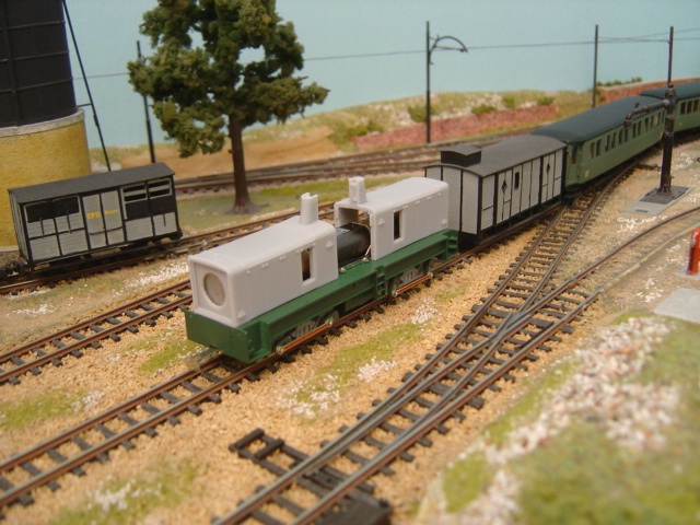

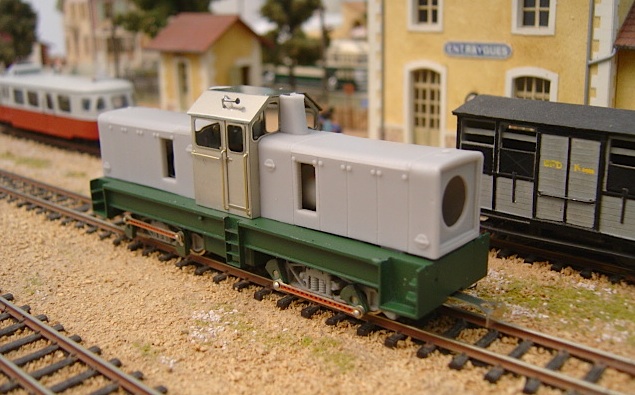

Messagepar malletslm » 21 12 2009 à 22:30
Merci pélican ! #B6
Bon, le métal et la soudure ce n'est VRAIMENT pas mon truc, mais il faut reconnaître un mérite à ce kit: vu que c'est bien pensé et que les pièces photogravées s'ajustent au milliquart de poil :maitre: , je suis venu à bout de la cabine centrale ce week-end, en prenant du temps mais SANS prise de tête... :B3
Mes quelques remarques de néophyte en kit métal, à l'issue de cette phase:
- pour l'assemblage général de la cabine, j'ai suivi l'ordre prescrit par la notice (pose des flancs sur les "demi-ossatures", puis des faces, puis collage des capots...) mais si c'était à refaire, ce serait sans doute comme semble l'avoir fait Storm: assemblage des deux "demi-ossatures" et des faces, puis collage des capots, puis pose des flancs en dernier. Dans tous les cas, il me semble préférable de ne poser les mains courantes qu'après l'assemblage cabine/capots. J'ai assemblé les parties métalliques à la fois par soudure (assemblages principaux) et cyanolit (finitions): mes points de soudure à l'intérieur sont assez laids :oups2: , mais il sont invisibles une fois la caisse posée sur le châssis...
- pour la confection des mains-courantes, la longueur de fil fournie dans le kit m'a paru un peu faible (pas beaucoup de "rab" en cas de ratage...): pour ma part, j'avais opportunément du fil de bronze de 0,45 mm dans mes réserves, ce qui m'a permis d'aborder en toute sérénité – et en "gâchant" un peu de longueur - cette phase délicate qui conditionne beaucoup l'aspect final de la cabine. Un grand bon point pour Cyril: j'ai énormément apprécié les explications et gabarits fournis pour la soudure à 90° des mains-courantes en deux parties ! #B6
Je n'ai pas tout compris pour les trompes en toiture :F9 : il est fourni dans le kit deux trompes microscopiques en... plastique souple (genre caoutchouc) dont je ne voyais pas bien comment il est prévu de les fixer à leurs petits arceaux-supports en métal (par collage ? ou bien par l'intermédiaire d'une pièce qui a échappé à mon attention ? ). Du coup, comme pour mon De Dion Apocopa, je les ai refaites à partir de... deux petits clous Roco (pour fixation des voie), que je suis allé souder sur les arceaux, sous la loupe: et dire que je DÉTESTE souder ! :H2
Il y a quelques années, ce modèle étant destiné à n'être vu que par moi, je ne me serais certainement pas autant em...bêté, et l'engin serait resté sans trompes: internet me fait faire de ces trucs, vraiment... H4 :C6 :H1
