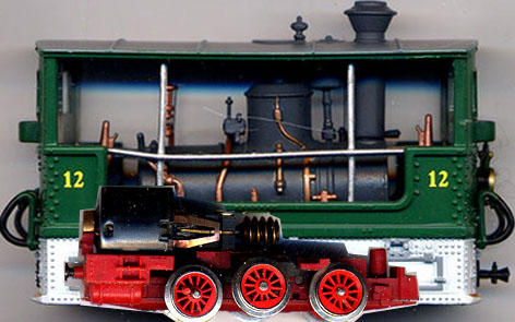

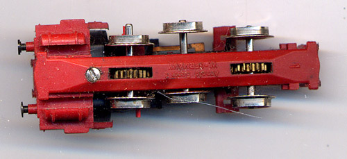

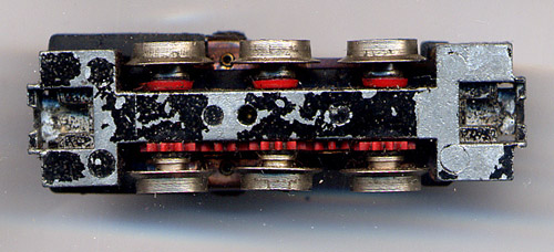

J'ai fouillé dans ma boite à rabiots, et j'ai retrouvé le châssis Arnold.
Il devrait bien se loger sous la caisse Atlas, à part le moteur qui dépassera du foyer, sur la plateforme arrière, à moins de décaler fortement le train de roues vers l'avant.
berne atlas motor.jpg (65.72 Kio) Vu 6291 fois
On voit ici l'amorce de changement d'écartement, jamais conduite à son terme.
Tiens, en fait les axes ont l'air de vrais axes, peut-être prélevés sur des essieux Berliner.

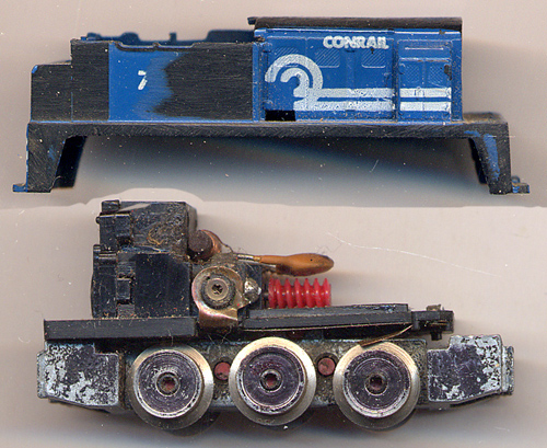

J'ai un autre châssis, d'origine américaine (Atlas?), dont le moteur est un peu plus encombrant en hauteur.
amer côté.jpg (197.05 Kio) Vu 6291 fois
Je l'avais passé en 12mm en utilisant des roues Lima, qui avaient l'énorme avantage de posséder des épaulements pour la prise de courant, qui évitaient d'allonger les axes.
amer dessous.jpg (66.43 Kio) Vu 6291 fois
Par contre, je ne sais pas ce que valent ces mécaniques antédiluviennes. Il faudra que je refasse des essais.

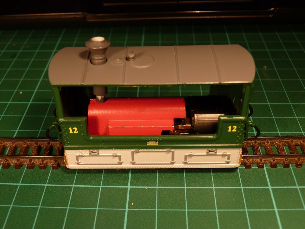

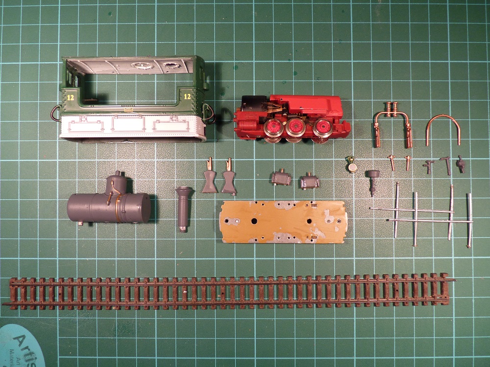

Ouverture du chantier:
1- Dépouiller la belle pour faire de la place à l'intérieur
2-Mettre au régime minceur le châssis de la donneuse d'organe
3-modifications esthétiques externes pour s'approcher du modèle "la Fouillouse" (voir CPA en début de fil)
4-passer les axes en 12mm (cales+modification des collecteurs)
5-couverture du mécanisme par la chaudière(découpe modification) et l'équipe de conduite
6-rajout de lest (partout partout) pose d’attelages à tulipe fonctionnels.
7-Mise en peinture (je pense à une livrée noire intégral ou jupe noire et cabine verte) (qu'en pensez vous ?)
Voilà! vaste programme disait mon général
