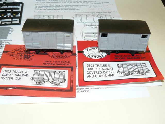

LE BUTTER VAN PARKSIDE DUNDAS.
Après, les couverts "vieux bois", j'avais envie d'un wagon plus coloré, aux couleurs plus chaudes.
Souvenez-vous, voici, nos deux wagons, le Butter Van et le couvert.

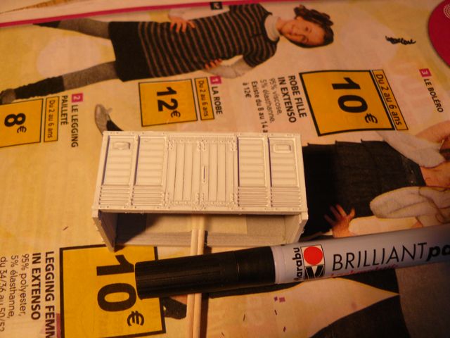

Montage, apprêt de la caisse.
(Désolé pour l'éclairage. Et les pubs, Sixtif... La prochaine fois je ferai attention. Le catalogue Aubade, par exemple ?...).

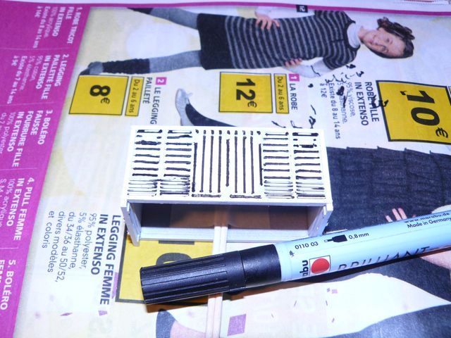

"Ahgrr ! Il nous fait un wagon-zébre !" D9 .
Non, non, juste un pré-ombrage avec un stylo à peinture Marabu, pointe fine.

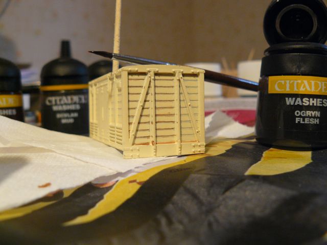

Ensuite, vous choisissez une jolie couleur crème, un coup de bombe ou d'aérographe, laissez sécher, puis passer à la phase post-ombrage, avec un wash Citadel Ogryn Flesh/Reikland Fleshshade, en utilisant un pinceau fin pour l'étendre entre les planches de bois.

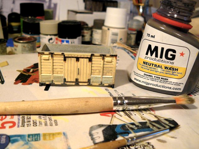

Puis on passe à la patine. C'est un wagon qui transporte des produits laitiers, il est plutôt propre, mais son usage quotidien l'expose à la poussière.
J'ai utilisé du "Neutral Wash" de MIG*. Un super produit, la teinte juste pour un empoussiérage et des coulures réalistes. Mais attention à ne pas en mettre trop ! Pour l'appliquer, j'ai utilisé une brosse large, aux poils souples, faiblement chargée en "Neutral Wash", avec un mouvement de haut vers le bas pour reproduire les traces de de coulures et la poussière. Surtout, ayez la main souple et légère.
Quand la patine est satisfaisante, laissez sécher, puis protéger la caisse, avec un voile de vernis mat, pour uniformiser l'ensemble.
* PS : en théorie, le "Neutral Wash" de Mig s'applique sur des peintres Enamel.

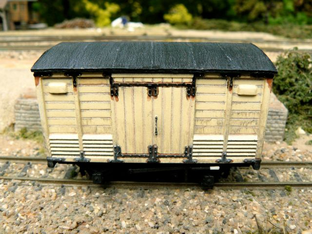

Le Butter Van Parkside Dundas terminé.

Ta couleur de base "crème" est-ce une acrylique ? Donc tu confirmes le MIG neutral washe est compatible avec les acryliques. Pas de réaction non plus avec les washes GWS ?

Buffalo Bill a écrit:Ta couleur de base "crème" est-ce une acrylique ? Donc tu confirmes le MIG neutral washe est compatible avec les acryliques. Pas de réaction non plus avec les washes GWS ?
- Attention, j'ai pris des précautions. J'ai protégé mon fond de peinture. j'ai d'abord passé une couche de vernis Humbrol, avant la patine au neutral wash MIG. Si tu veux te simplifier encore la vie, il suffit de prendre une couleur "crème" Humbrol.
- Les washes GWS ne sont pas très agressifs, sauf si tu en utilises une dose astronomique, en grattant avec un pinceau dur...
