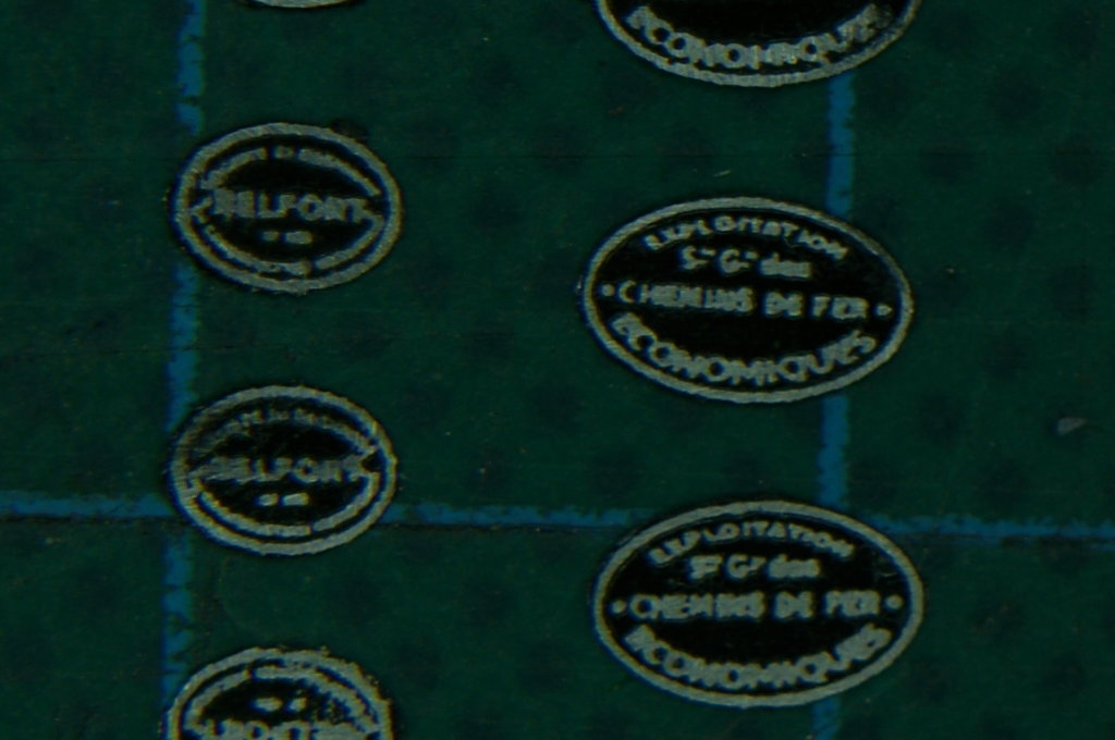

Messagepar Marcel » 16 03 2013 à 22:52
YVES a écrit:Vous en rêviez, Narrow Planet vous le fait !...
Et en amateur, je crois atteindre l'extrème limite (au-delà, à quoi bon, il faut un microscope pour lire la plaque !...)
Maillechort 0,1mm d'épaisseur.
Le quadrillage fait 1x1cm.
Kazh Du parle d'une précision de 0,1mm, là, l'épaisseur des lettres du mot "Exploitation" est de 0,08mm...

Messagepar Christophe_Menier » 16 03 2013 à 22:56
:C4 c'est quand même bien !!!

Messagepar Kazh du » 16 03 2013 à 23:41
Je n'ai jamais essayé en dessous de 0,1mm mais je vais fouiller dans mes trésor et faire un essai.
Il y a longtemps que je voulais pousser une machine laser dans ses retranchements et bien voilà l'occase :ipb-251
Je prépare ma plaque de suite #B5

Messagepar Marcel » 17 03 2013 à 00:17
Veux-tu que je t'envoies le fichier svg, Pierre ?... La comparaison serait encore plus parlante.

Messagepar Kazh du » 17 03 2013 à 10:19
Oui bien sûr, hier soir j'ai dessiné une plaque ovale de 1 mm de haut sur 1,5 mm de long avec des écritures de 0,08mm, mais des essais basés sur les mêmes dessins n'en seront que plus probants. #B6
