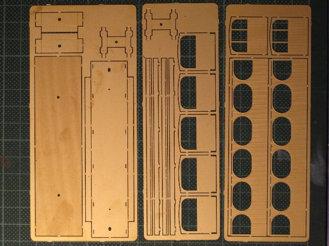

Sixtif, pourras-tu nous montrer des photos des voitures Decauville ?

J'en ai rapporté trois (faut bien ça).
La seule pièce à courber c'est le toit en simple courbure.
Mais comme il y a des cloisons (à troutrous) intérieures, il faut bien repenser le mode d'emploi.
J'en ferai des photos.

Messagepar Tyrphon » 05 11 2011 à 00:52
Au vu du kit de Sixtifs, je prévois de grosses difficultés pour les arrondis faces latérales - extrémités. Arrondir une tôle à son extrémité me semble quasi impossible.
Je constate que le modéle reproduit est le n°2 à l'état d'origine.
Le n°1 avait des fenêtres rectangulaires sans arrondis aux coins. Quant au n°2, il avait les mini fenêtres triangulaires aux coins avant, mais les avait perdues en fin de carrière. Le n°3, je ne sais pas, pas vu de photo.

Messagepar Sixtifs » 05 11 2011 à 13:33
Qu'importent les incitations, provocations, voire tentatives de corruption , pour moi 2011 c'est réservé aux constructions HOe !
Le Billard est donc rangé.
Mais répondre n'est pas construire et au moins théoriquement je vais répondre à la tentative de provocation du Professeur Tyrphon.
J'envisage une méthode pour rouler l'extrémité, c'est d'envelopper la pièce entre deux feuillards et de rouler le tout.

Messagepar Sixtifs » 05 11 2011 à 13:48
Et voila pour Yves, une vue d'un scratch aid Baignoire Decauville
La pièce du bogie est erronée. La traverse est trop étroite et ne laisse pas la place pour les axes d'essieux disponibles sur le marché. Worsley Works donne une pièce corrigée séparément.
Il faut rajouter les bancs, les deux lampes, des fils de laiton pour les supports de marchepieds, les essieux et les attelages.
Les méchantes langues parleront des conduites de chauffage vapeur :rod_mdr2

Messagepar Victor le chat » 28 11 2011 à 18:51
Je n'arrive pas a trouver la baignoire sur le site, vous auriez un lien ?
