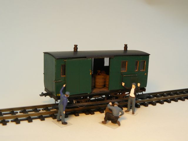

MEMOIRE D'UN FOURGON DU PETIT ANJOU.
Le Petit Anjou, au pays du bon vin !
1947 fut un bel été, il faisait soif à chauffer et conduire les Blanc-Misseron du Petit-Anjou. Pour faire le train Noyant-Méhon, Bouboule, le mécanicien et Mimile avaient déjà fait quelques « provisions »…
Mais à Mazé, après avoir salué la gardienne, Charlotte, ils décidèrent avec quelques compagnons de se rincer le gosier.
Bien éméchés, ils menaient un grand tapage sur le quai et chipèrent le chapeau-melon d’un voyageur chic. Bouboule le découpa, s’en coiffa comme d’une calotte d’ecclésiastique et mimile se trouva affublé du cercle de feutre en guise d’auréole.
Complètement éméchés, chantant des chansons paillardes, ils remontèrent sur leur locomotive. La pauvre petite Blanc-Misseron traversa alors à fond de train les gares de Beaufort la Vallée et Fontaine-Guérin, devant des voyageurs médusés.
Finalement, dans la cote précédant Baugé, la pression s’effondrant, la locomotive planta un chou. Ses conducteurs avaient oublié de l’abreuver… en eau plate !
Sur l’air d’une comptine bien connue :
« C’est Madame Chunet qui a perdu son chat …»
Madame Chunet avait l’habitude se rendre à vélo à la halte de Noyant. Elle faisait arrêter le train pour se rendre à Baugé. Ce jour-là, elle emmenait avec son chat dans un panier. Mais le temps de grimper son vélo dans le fourgon, le mistigri s’était fait la belle ! Impossible pour le convoi de repartir, on n’allait pas abandonner cette pauvre bête. Mais où s’était caché le chat de Madame Chunet ???
Et les lingots d’or ?
En effet, les fourgons du Petit Anjou chargeaient des lingots de la mine d’or de Montrevault-Saint-Pierre. Ils étaient simplement chargés dans le compartiment clos du fourgon à bagages et voyageaient sous la seule surveillance du chef de train.

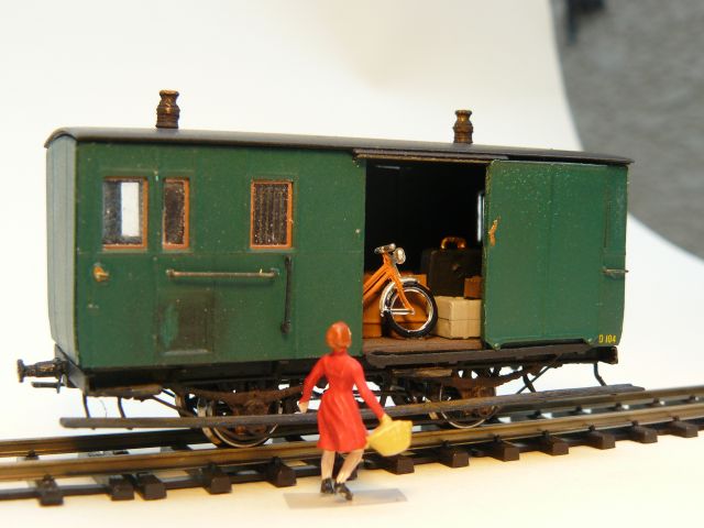

Messagepar Storm » 27 02 2009 à 00:02
Génial #B6
Juste une petite question terre à terre :oops: : tu as monté les tampons, juste pour la photo et pas collés car ça va bloquer l'attelage :? ou alors, tu comptes utiliser autre chose que des boucles :E1

Messagepar YVES » 28 02 2009 à 13:25
malletslm a écrit:J'espère que tu as encore plein d'autres voitures à monter... et à raconter ! :H1
Pas d'inquiètude. Je me suis bien amusé à construire ce fourgon. Comme pour les autres voitures, il faut soigner la construction du chassis, ensuite il n'y pas de problèmes pour la caisse qui est facile à construire. J'envisage la réalisation d'un autre exemplaire, avec une livrée plus chatoyante.
Storm a écrit:Génial #B6
Juste une petite question terre à terre :oops: : tu as monté les tampons, juste pour la photo et pas collés car ça va bloquer l'attelage :? :E1
Les tampons sont juste enfoncés à force pour la photo, la notice de 3D Métrique est clair sur ce point.
Storm a écrit:ou alors, tu comptes utiliser autre chose que des boucles :E1
On ne peut rien te cacher...
L'attelage a boucle est hideux sur une photo. Sur un réseau, il a juste l'avantage d'être fonctionnel, mais son esthétique date du début du HO...
Alors, l'idéal serait de trouver autre chose.
1) Attelages Kadee. Déjà en service sur les modéles Jocadis, mais les modéles Train d'Antant necessiteraient une adaptation. J'aimerais bien savoir comment les modélistes belges qui montent des voitures Train d'Antant s'en sortent... Personnellement, j'intercallerais un wagon pour faire la transition entre chaque type d'attelage.
2) Attelages Roco HOe. Un modéle ressemble à un tampon avec une barre d'attelage, certe c'est plus voie de 60, mais pour une petite rame métrique à essieux, ça pourrait aussi marcher.
3) L'attelage Alex Jackson. J'y pense depuis que j'ai vu les photos du réseau G. Gavrett, c'est trés discret, ça coute pas un rond. Le systéme fonctionne en Om et aussi en proto. Pourquoi pas en HOm ? En traction, l'attelage devrait fonctionner sans soucis, par contre en pousse j'ai peur d'un beau mariage des tampons. Il faudrait lancer une campagne d'expèrimentation : http://pagesperso-orange.fr/proto87.tea ... lage1.html .
4) Autre chose. Par exemple, on pourrait facilement transposer en HOm l'attelage utilisé en G sur St-Jean-sur-Mer.
Bref, "wait and see"...
Pour l'instant la solution miracle n'existe pas. Par contre, on pourrait bien rigoler en lançant la question sur le forum d''à coté : 100 p. minimum de messages et des polémiques à couteaux tirés pour savoir quel est LE meilleur système.

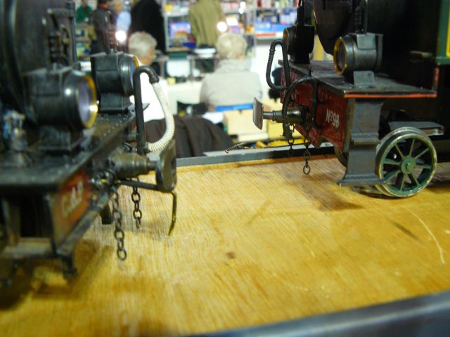

Messagepar Beyer-Garrat » 28 02 2009 à 18:53
J'utilise ce genre d'attelage déjà il est monté comme sur ta photo sur ce petit loc Mack
Je le monte en général pointe vers le haut
Superbe montages Yves #B6 H3

Re: VOITURES A ESSIEUX ANJOU B.A. de Trains d'Antant
Messagepar YVES » 28 02 2009 à 23:11
Beyer-Garrat a écrit:J'utilise ce genre d'attelage déjà si il est monté comme sur ta photo sur ce petit loc Mack
Là, c'est plus discret et j'aime bien.

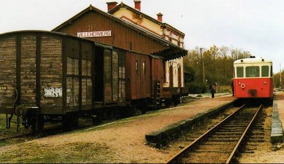

Regardez bien la photo.
Non, pas l'OC2, ni le vieux wagon, mais au 2nd plan on remarque un fourgon BA qui est peint en brun.
Voici une alternative à la décoration vert wagon pour votre modèle train d'antan.
