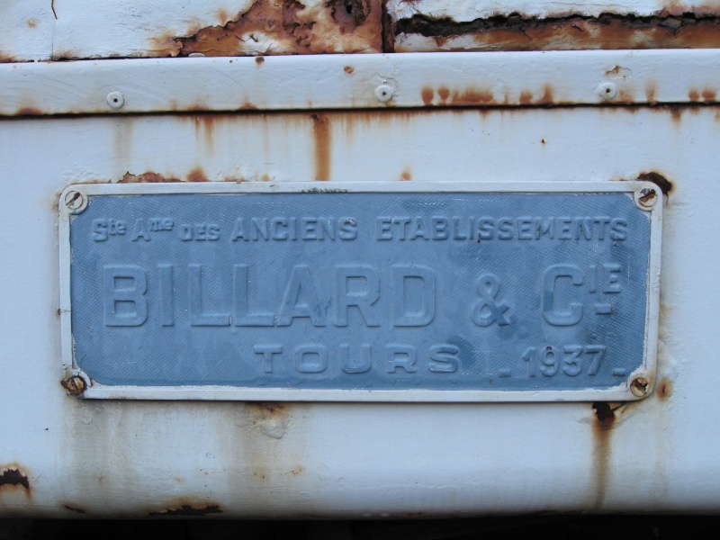

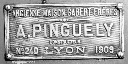

En effet, ils pourraient faire mes plaques constructeur de ma Mallet en 5 et mes Billard !!!
